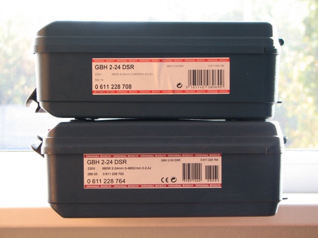

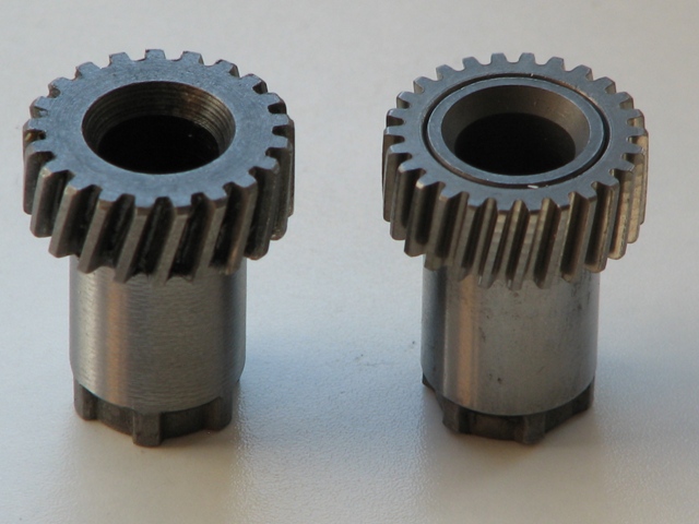

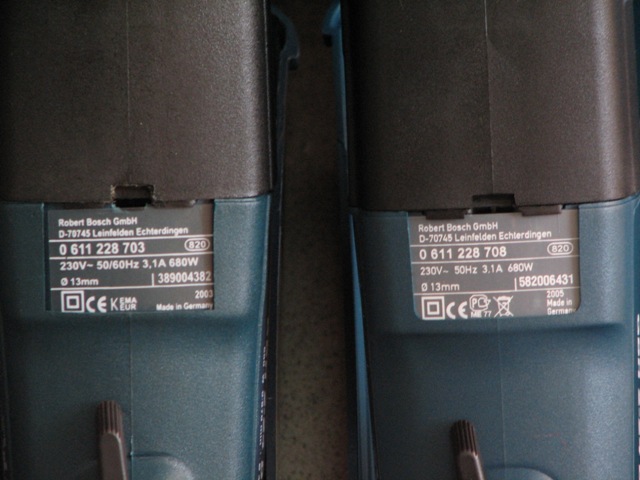

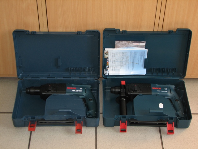

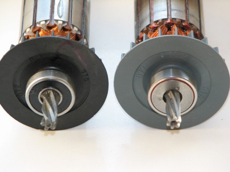

По теме к подделкам, но к GBH 2-24 DSR. В официальной продаже, практически, 2-24 не встретишь - только новые 2-26. А на рынках встречаются вот такой экземпляр, самый красивы за все время. Прилагаю фото. Слева "левый". В цвет попали идеально. Надпись БОШ на наклейке красным нанесена по белому и белый фон виден, даже если просто ногтем подковырнуть краску (такие же наклейки и у поддельных УШМ - инфо из немецкой прессы).
Слева "левый":

Решил посмотреть и я свой Бошик. Он у меня 2002 года выпуска, еще 620 Ватт, удар 2,2 Дж.
Ткак вот у него серийник совпадает с вашим который нормальный, а он у вас новый, то есть 680 Ватт и 2,4 Дж.
0 611 228 708
230 вольт, 50 Герц, 2,6 Амп., 620 Ватт.
Произведено просто Германия, без всяких там маде ин.

2 bulkin: отличаются и шнур, и кнопка.
2 kolank: серийный номер целиком или артикулярный 10-тизначный? можно фотку?
2 TriX: это небольшой отсек для принадлежностей. Были такие в синих чемоданах, не переживайте.
