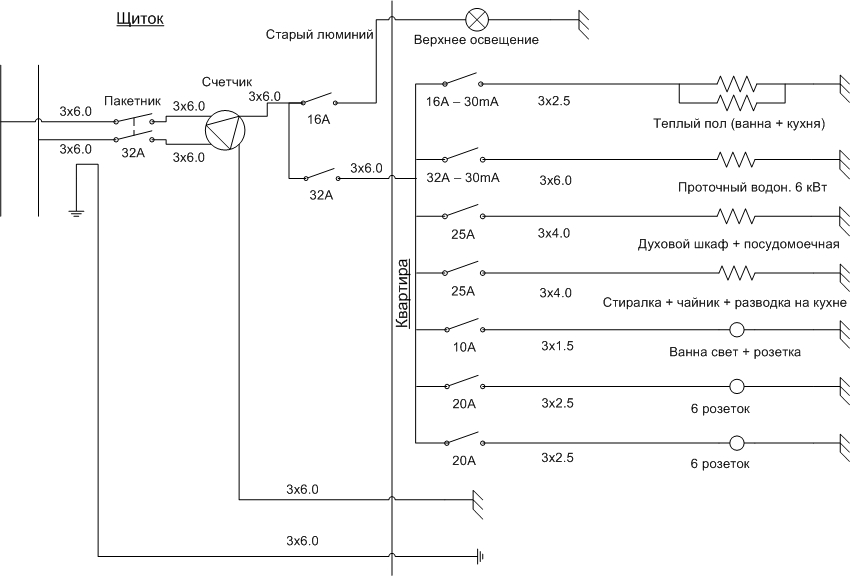

критикуем сабж. рисовал в визио, тк больше не знаю в чем :(
  1. оставляю верхний свет как есть на алюминии.
  2. есть подозрение что УЗО можно поставить одно в щитке 32А - 30 мА
  3. посоветуйте типы автоматов и УЗО, пожалуйста

2psyX Начните с того, что замените весь кабель 3х4 на 3х2,5 и автоматы на розеточные группы поставьте 16А.

Может лучше сразу кухонный щиток организовать?
psyX
И упразднить бесполезный проточник. ;)

ВТБ! написал : И упразднить бесполезный проточник.
простите, что Вы имеете ввиду?

psyX
Для мытья посуды предусмотрена машинка, а для душа такой мощности маловато. Разве что двадцатилитровый накопительный на пяток киловатт.

ВТБ! написал : Для мытья посуды предусмотрена машинка, а для душа такой мощности маловато. Разве что двадцатилитровый накопительный на пяток киловатт.
А понял!, дело в том что поместить накопительный не представляется возможным. А ставить проточник более 6кВт не могу, тк максимум 32А. те на время отключения горячей воды летом, помыться должно хватать, тк сам мылся раньше под 3,5 кВт вполне сносно
А можно одним УЗО обойтись?

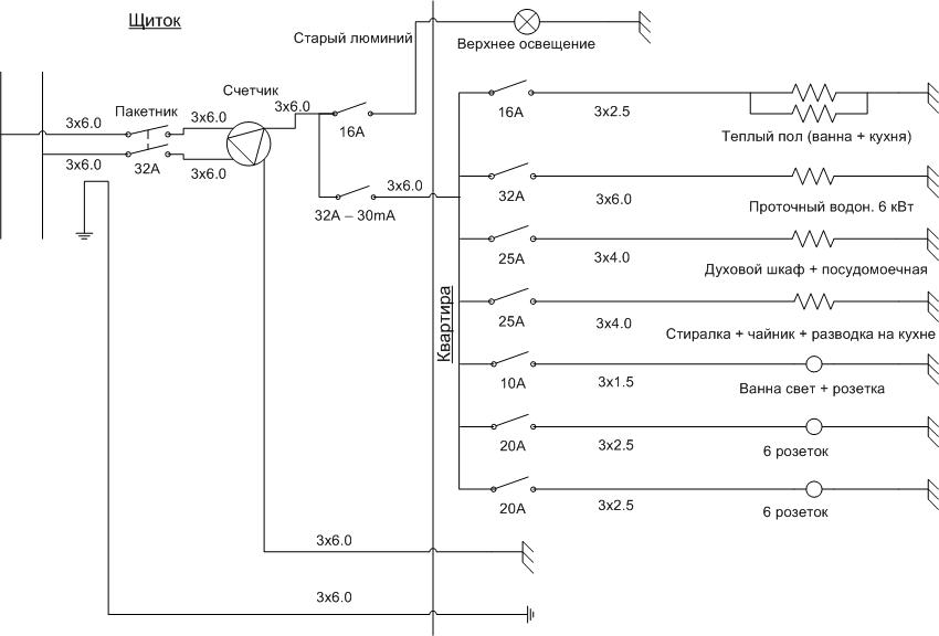

psyX написал : А можно одним УЗО обойтись?
Не видно откорректированной схемы ...

psyX написал : можно одним УЗО обойтись?
А что обозначает значок заземления на схеме? В доме прошла реконструкция на пятипроводной стояк? Тогда можно. Стояк четырёхпроводной? Тогда нужны подробности и фотографии.

avmal написал : Не видно откорректированной схемы ...
Вот!

ВТБ! написал : А что обозначает значок заземления на схеме? В доме прошла реконструкция на пятипроводной стояк? Тогда можно. Стояк четырёхпроводной? Тогда нужны подробности и фотографии.
да конечно же нет, откуда в доме 71 года будет земля :) это зануление на щиток что бы узо срабатывало...

psyX написал : Вот!
Вы по-прежнему пытаетесь к простым бытовым розеткам на 16А четыре квадрата подключить?
