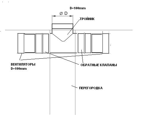

2Screen а зачем управлять воздушным потоком? Пусть тянет всегда из обоих помещений.

stas® написал : Пусть тянет всегда из обоих помещений.
Если нет вариантов так и будет.

Screen написал : управлять воздушным потоком с помощью заслонок
нет смысла, помещения маленькие , пускай сосет из двух одновременно

Из системы Вентс: круглый тройник, обратные клапаны, вентиляторы. Может так проканает http://www.vents.com.ua/index.php?page=catalog

А почему бы не поставить вентиляторы на разной высоте?
а если они будут включены одновременно???

arnold написал : а если они будут включены одновременно???
будут давить воздух в вент канал
