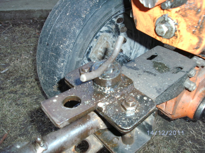

я переделал сцепной узел уже давно , шворень 19мм и посодочные отверстия умощнил , и доделал "уши" для навески инвентаря от "тяжей" . Тонкие китайские сварочные швы давно "переварени" в три шва хорошими електродами .

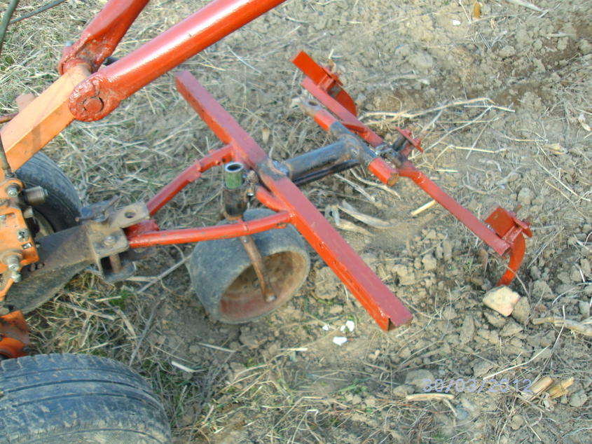

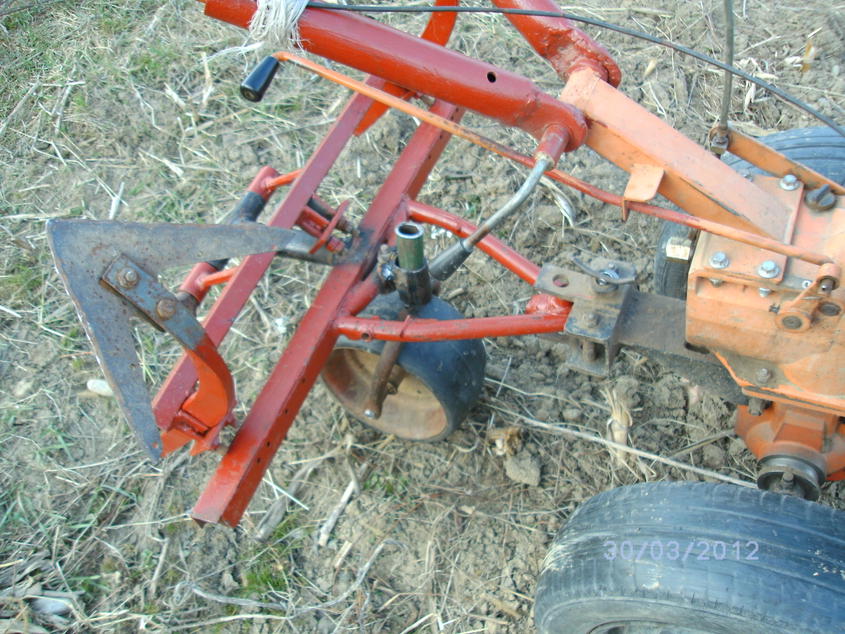

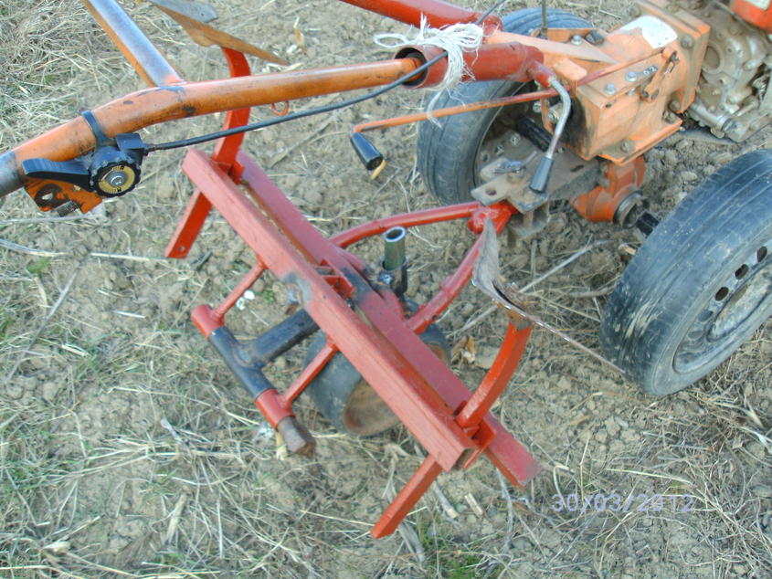

Бизон соседа . На остальных фотках мой трехстрельчатый культиватор преобрел опорное колесо .

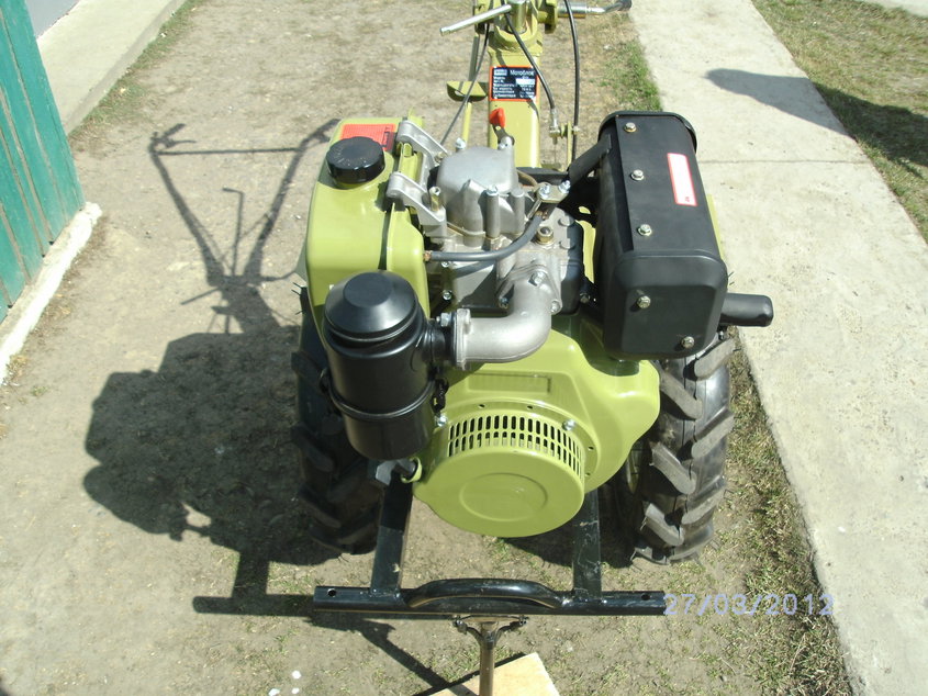

Доброго дня всем. Может кому будет интересно, закончил обкатку МБ поменял масло в двиг. на масляном фильтре были ( немного) цветные опилки, обтянул голову-- болты потянулись на 0.5 оборота, отрегулировал клапана,на выпускном 0,30, впускной был затянут ( зазора не было вобще никакого!). После ТО двгатель реально мягче стал работать. Мое мнение и перед обкаткой двигателя МБ, надо протягивать голову,проверять зазор на клапанах и после обкатки ( 20 часов) тоже самое. Есть ли проверенный интернэт магазин, где можно было-бы заказать запасные части для двигателя?( ну например прокладку крышки клапанов, масляный фильтр, итп) На форумах о дизельных МБ хвалят КАМовские дизеля. Есть ли у них визуальные отличия от других т.е как можно определить КАМовский дизель или нет, если не брать в расчет выбитые клейма ( КАМА) на крышке клапанов и блоке цилиндра.
