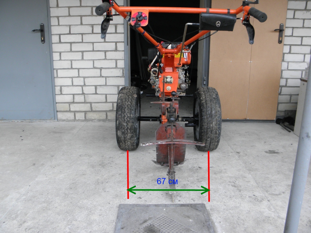

Агрофил написал: Не знаю, как у вас, а у нас попадаются ГЗ, которыми можно регулировать ширину колеи. Квадратная пластина, к которой крепятся ступицы, смещена немного к одному краю колеса. Переставляя ступицу на левую или правую стороны колеса, можно делать колею шире или Уже.
Темыч1980 написал: А вот это интересная конструкция, не сталкивался. Будем изучать
Артем,в помощь-наглядное пособие :) Благодаря таким ступицам могу регулировать колею от 22см до 45см.На первом фото-40см,на втором-22см.

bulbash написал: наглядное пособие
Что-то опять начудили...Редактирую пост,а загруженные фотки стираются,остаются новые :mad:Вот эта ступица.На второй фотке колея 40см.

bulbash написал: колею от 22см
...соответственно-32см по краям колес.
