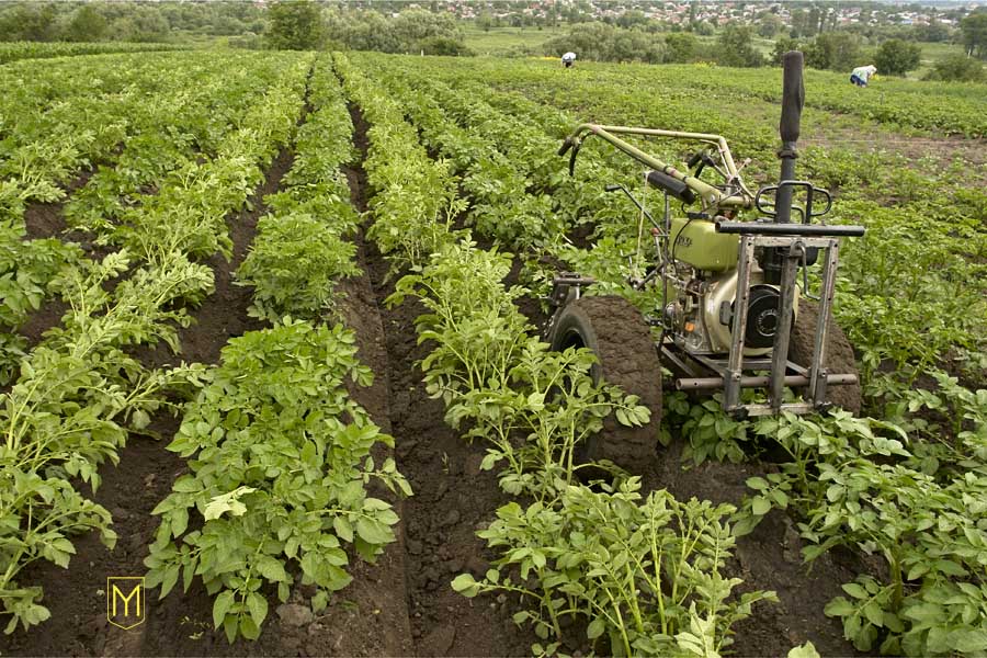

Yura2704 написал : 09.06 - третье окучивание, см фото:
Окучивал влажной землёй и редуктором уложил ботву картошки - замалый клиренс колёс R15, диаметром 62см .
Как на меня, высокая для окучивания. Но...:confused: Если ботву не поломали - поднимется.

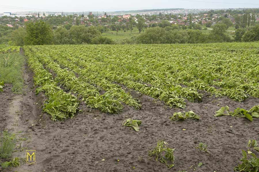

Yura2704 написал : третье окучивание
Но лучше я бы его не делал. Видно кому-то из небесной канцелярии не понравилась "укладка ботвы картошки редуктором 105-ки" и сегодня в 7:40 укладка была сделана строго с запада на восток по всему участку, см. фото:
Жаль, что при этом во дворе на корню были сломаны несколько плодовых деревьев. Картошка живучая - расправится. Теперь обязательно появится корка - с ней нужно думать чем бороться. Хорошо, что кукуруза густая - есть куда прореживать :).
biv написал : Как на меня, высокая для окучивания.
Последние две недели мая было сухо - не хотел лишний раз сушить землю. С первого июня дожди не давали заехать в огород. Земля немного просохла, окучил - думал что пройдёт. Видно ещё поторопился. Клиренс на ровном участке можно ещё увеличить, смещая МБ на оси колёс в сторону, но при большом боковом уклоне так не получится работать. В следующем году откажусь от посадки картофеля поперёк склона - выше трудоёмкость и много специфических требований к инструменту..

Yura2704 написал : сегодня в 7:40 укладка была сделана строго с запада на восток по всему участку
Добрый вечер:)! У нас такое счастье промчалось около 15:30 ,я лишился одной груши и одной вишни, а у соседа с западного ската крыши железную кровлю снесло. Как подсохнет думаю пройтись на ГЗ с ёжиками, а потом с ДО если погода позволит.

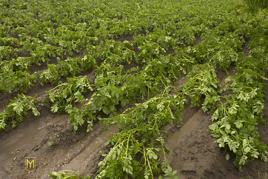

NNicholas написал : Как подсохнет думаю пройтись на ГЗ с ёжиками, а потом с ДО если погода позволит.
У меня картошка поднялась, правда потрёпанная и грязная вся, но стебли приняли S-образную форму и закрыли междурядье на верхнем участке - туда уже ничем не залезу. См. фото:
На нижнем участке междурядье более открытое - буду ещё смотреть.

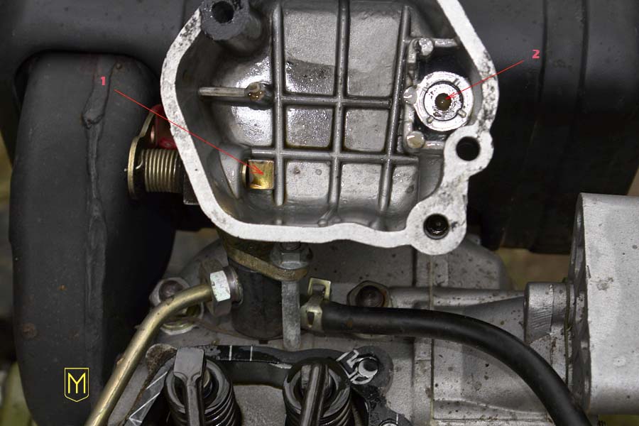

Люди, подскажите. На 135 зирке (дизель) по валу декомпрессора пошла течь масла,особенно когда нагревается.Что это-газы или износ втулки, сальника или чё там стоит.Если последнее,то как демонтируется этот вал с крышки и что надо делать?

viz_ivan написал : Люди, подскажите. На 135 зирке (дизель) по валу декомпрессора пошла течь масла,особенно когда нагревается.Что это-газы или износ втулки, сальника или чё там стоит.Если последнее,то как демонтируется этот вал с крышки и что надо делать?
наверно..... газы масло так высоко врядли проверьте зазор в втулки куда ножка клапана входит и состояние сальник клапана проверьте сапун в крышке головки

viz_ivan написал : по валу декомпрессора пошла течь масла,особенно когда нагревается.Что это-газы или износ втулки
Скорее, и то и другое.
gavroch написал : проверьте сапун в крышке головки
Фото в помощь:
1 - рычаг декомпрессора; 2 - клапан сапуна. При снятии крышки клапанов будьте осторожны, прокладка часто "пригарает" и её легко повредить.

gavroch написал : наверно..... газы масло так высоко врядли проверьте зазор в втулки куда ножка клапана входит и состояние сальник клапана проверьте сапун в крышке головки
Тоесть Вы указываете на подгорание клапанов? Резинки врядли, так как масло тогда шло бы и в цилиндр и валил бы чёрный дым.Такого не наблюдается.А как на счёт того,что бы сапун вообще выдрать? И как его проверить?Воздух на себя пропускает кабы нормально, От себя- слабо. А если где-то в крышке сверху сделать дополнительное отверствие,заложив его,например,паралоном? Может и глупо,но поймите, в розгар сезона ремонт слабо приемлем.По практике знаю,только зацепись-если проверять клапана то уж лучше их поменять, а там гляди и кольца подкинуть, а магазина то рядом нет,что бы купить оперативно.
