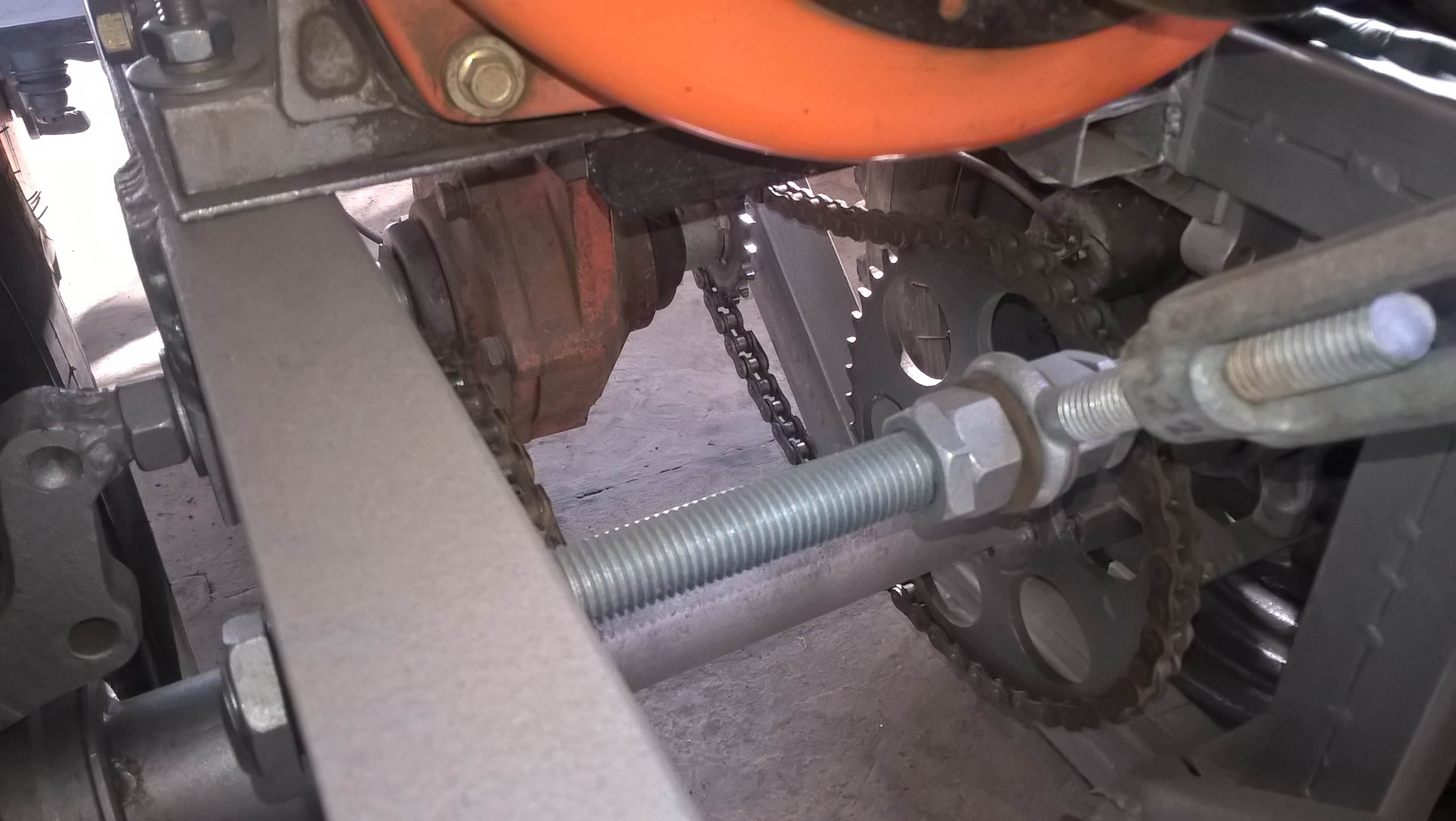

Александр Вусатый написал: Работа с переломкой мне не понравилась,по крайней мере на земле.Со снегом немного проще. И я решил идти дальше, делать классику.Стал просматривать разные варианты, и тут наткнулся на вариант дяди Жоры. Он как мне кажется самый оптимальный. Вес мотоблока плюс мой вес, получается хорошее сцепление с землей.И я сделал ему ходоуменьшители, прет как танк и скорость в два раза меньше.
Александр Вусатый,
Александр Вусатый,Как исполнили ?

Александр Вусатый написал: По возможности по фоткаю все по подробнее. Как видео выложить?
Александр Вусатый, как исполнили ?

Доброй ночи всем! только что попал домой. Теперь обо всем по порядку!!! Маленькие колесики это опорные колеса на навеске для регулирования глубины расспашника или картофелекопалки,делал для мотоблока так и остались. Для мотоблока незаменимая вещь,а для трактора вообщем то не нужны,просто попробовал. По поводу оси, мотоблок 5лет и в хвост и в гриву как говорят,погнул одну фрезу,немного провернуло как сверло, поймал корень с тополя,а мотоблоку хоть бы что. И как я писал я сделал ходоуменьшитель разгрузив при этом немного редуктор.
ру
На счет ручника. Все делают включение задней передачи ручником, только отдельно что не очень то удобно.Я сделал все одной ручкой.
Когда включена вторая вверх, то там стоит ограничитель,чтобы одновременно не включить заднюю. Ну а что касаемо кузовка, я делал тракторок как можно меньше, а кузовок займет незапланированное место. Поэтому решил отказаться от него...

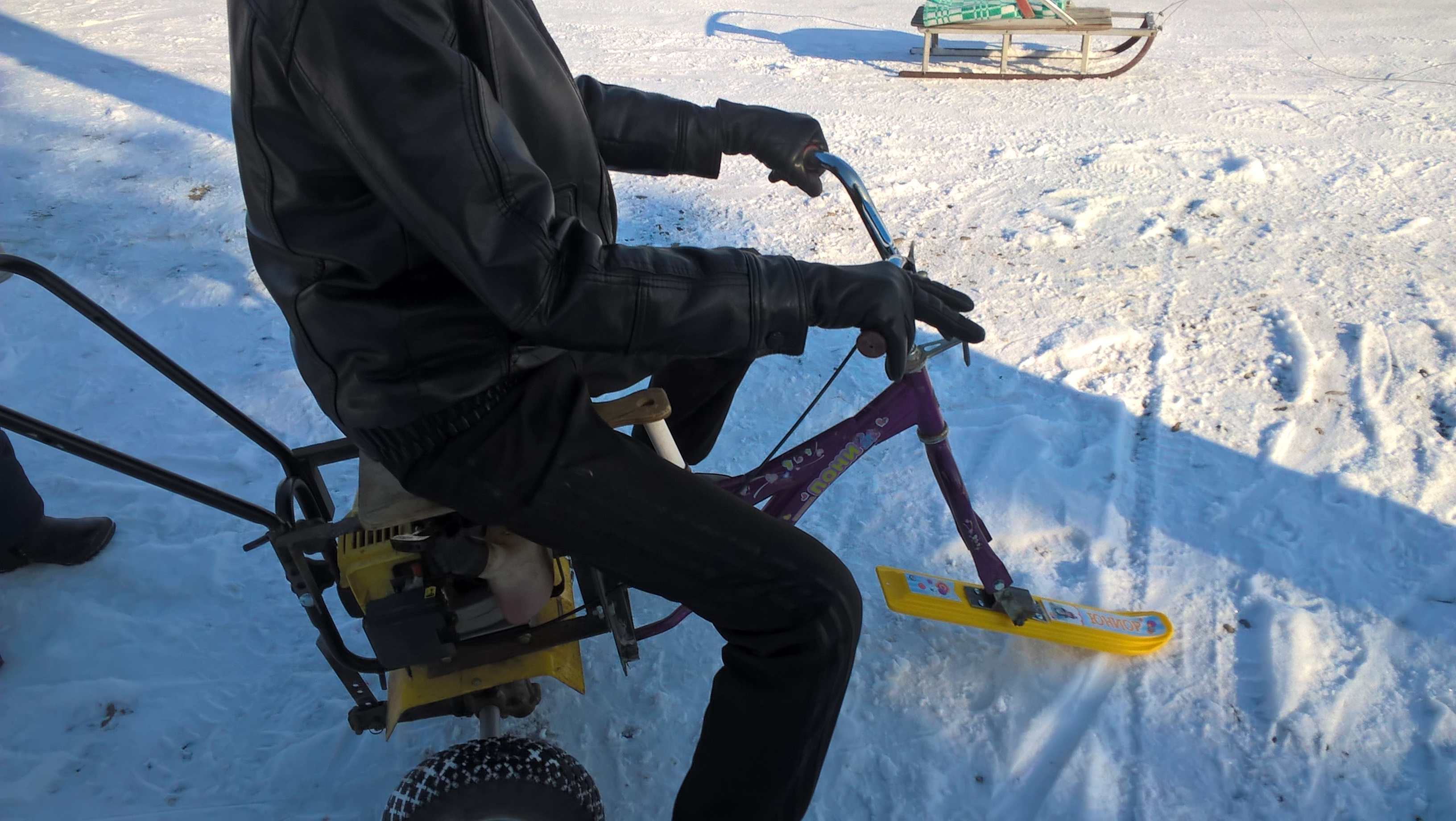

Начало переделки
