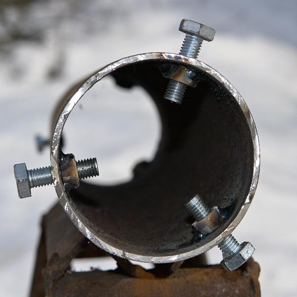

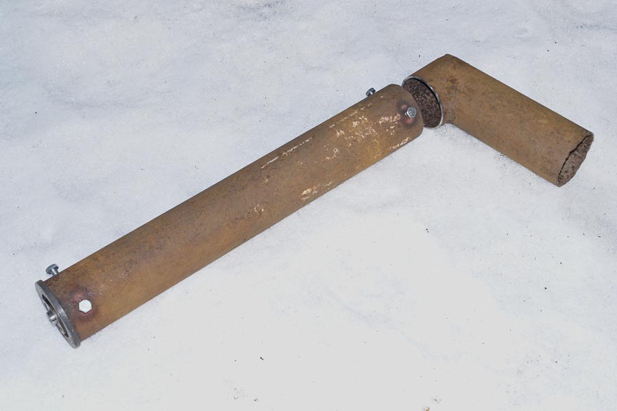

Приступил к изготовлению штифтового катка-рыхлителя. См. фото. Аналог: http://bulat2010.uaprom.net/p320095-borona-diskovaya-universalnaya.html Раму, стойки, ступицы хочу использовать от дискового окучника.
Длина отрезанной трубы (фото1) 67см, что позволяет установить её на раму окучника (фото2).

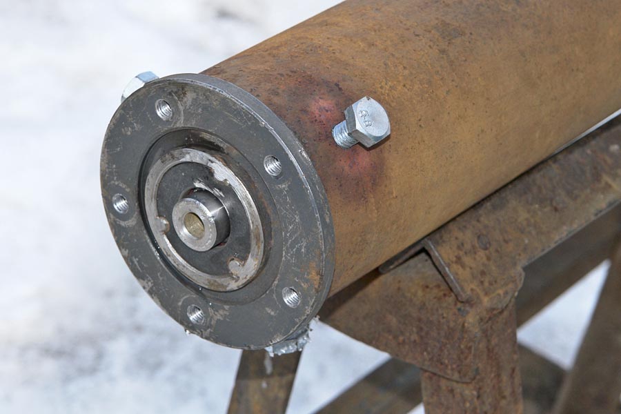

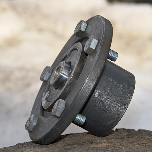

Фото 3,4,5 - ступица и способ крепления трубы. Осталось определится с количеством и длиной штифтов, диаметр 10мм.
Предполагается количество: 9 - по окружности, 12 - в ряду. Длина шипа 75мм - показалось маловато для рыхления. Тут меня берут сомнения. Если сделать меньше, например 60мм, инструмент больше работать будет, как каток. Если взять больше, например 90мм - будет больше рыхлить грунт. Но повышаются требования к креплению самих штифтов (планируется сварка). У кого есть опыт использования похожего инструмента?

Yura2704 написал : Но повышаются требования к креплению самих штифтов (планируется сварка)
Может насквозь сделать.

Сверлим отверстия, вставлям шипы и обвариваем.

Думал предварительно сверлить диаметр 10мм, вставить и обварить. Но сверлить 114 отверстий поленился, сделал только 6. Изначально по кругу планировал 8 - тогда можно и насквозь. Но как потом между шипами болты зажимать, обязательно один шип рядом с болтом получается.

Измените крепление ступицы, на пример приварите к трубе флянец. ПыСы. Диаметр трубы-катка не мелковат?

Не приваривать там шипы :)... их и так больше сотни:)

Shihan написал : Измените крепление ступицы, на пример приварите к трубе флянец
Это в резерве. Ступица 110мм, труба 102мм, на краю трубы можно гайки м8 приварить и скобками ступицу притянуть снаружи.
Но лишнего не хочу делать. Это опытный образец. Если в работе себя хорошо покажет, тогда возможно нужно и удлинить трубу, а может и на общий вал несколько таких труб посадить, с возможностью использовать отдельные части (см. 20-30) для рыхления междурятий.
