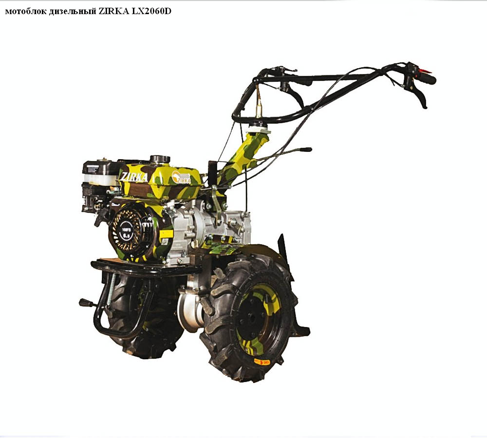

Yura2704 написал : А марку новой модели, чтобы на характеристики посмотреть?
Zirka LX2060D http://www.klondayk.com.ua/ru/products/details/dizeljnyj_motoblok_Zirka_LX2060D/index.html

Ksakozin написал : Zirka LX2060D
См. фото, расцветка камуфляжная. Что-то мне он НМБ-1 напоминает, только дизель. Параметры КП не нашёл и скоростей также. Колёса с картинки повыше будут. Но движение задним ходом отпадает, ИМХО :p .
Дополнительная информацию по ней нашел здесь http://www.gardenshop.com.ua/zirka_iz105.html

Цитата: Сообщение от Ksakozin Zirka LX2060D
См. фото, расцветка камуфляжная. Что-то мне он НМБ-1 напоминает, только дизель. Параметры КП не нашёл и скоростей также. Колёса с картинки повыше будут. Но движение задним ходом отпадает, ИМХО . инструкция есть тока сюда чото невлазит пишет большая, а так впринципе все что и в 105 тока передач вперед три и одна назад и включаются рычагомкак в авто 1 3 _
2 З.Х.

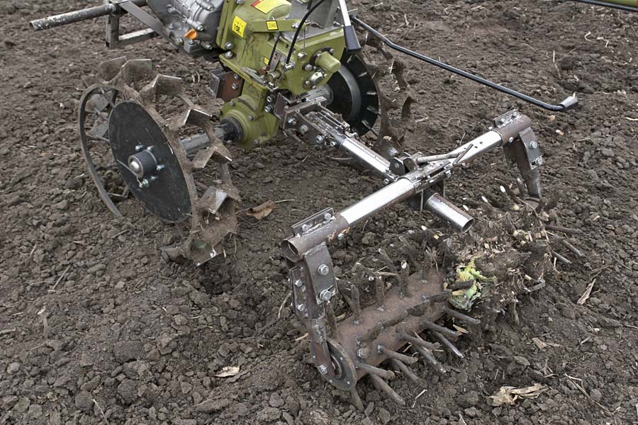

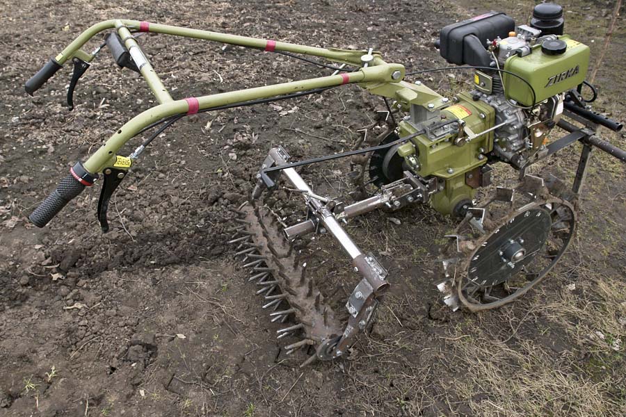

Yura2704 написал : Сегодня сделал пробный выезд на фрезах и ёжике. Мокро, северный склон. Дольше фрезы от мокрого грунта очищал. Завтра нужно попробовать на ГЗ и ёжике, может не так глубоко рыхлить будет.
Ёжик+ГЗ. Попробовал соток 20. Заодно заделал мин. удобрения и убрал с поверхности кукурузные корни. См. фото. Отчёт по работе ёжика-бороны данной конструкции:
  • вес боронки и поперечки рамы около 25кг, ширина захвата 67см;
  • по зрелому грунту хорошее рыхление на глубину около 5см в один проход;
  • по мокрому грунту сразу забивается и превращается в каток;
  • органические остатки, например корни кукурузы, хорошо собирает на себя;
  • чистится довольно просто - сильно раскрутив ногой ёжик, приподняв за руль; мокрую сбившуюся землю или наколотые на шипы предметы нужно снимать крючком;
  • самоочищение ёжика лучше происходит на большей скорости; с горки работал почти на полном газу, первая передача, колёса 57см http://www.youtube.com/watch?v=pxrEu6rbVw0;
  • больше понравилось работать на длине сцепки от оси колёс 60-70см, легче чистить и меньше на кочках "кидает";
  • под горку градусов 20 работа нормальная, на газу выше среднего немножко пробуксовуют колёса по рыхлому грунту, нужно боронку шире колеи на сантиметров 20 делать;
  • руки нагружены в основном при разворотах и при очистке бороны, больше устают ноги - малая ширина захвата. Что помогало в работе:
  • колёса с ГЗ 57см со втроенными автоматическими обгонными муфтами на разворотах;
  • блокировка включения второй передачи http://www.mastercity.ru/vforum/attachment.php?attachmentid=101140&d=1255632957;
  • передняя регулировка высоты инструмента на раме YT http://www.mastercity.ru/vforum/attachment.php?attachmentid=122768&d=1266163425;
  • подножка-кенгурятник при монтаже и демонтаже колёс с ГЗ;
  • свободное, вокруг шкворня, подключение сцепки для доворотов. Что мешало в работе:
  • влажный грунт с измельчёными кукурузными стеблями (не подсыхает, зараза :eek:, на переднем плане http://www.mastercity.ru/vforum/attachment.php?attachmentid=130571&d=1269377178 ). Откладывать далее некуда - Пасха! И дожди.
