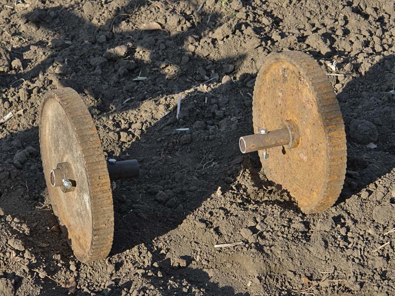

800-с запасом длины. Планирую, в дальнейшем, после определения оптимальной длины вала,на концах закреплять утяжелители. Противник догружать МБ через раму или крепить грузы прямо на ГЗ. ИМХО грузы необходимо навешивать через подшипники (качения,скольжения) на концы вала с небольшим смещением от оси вала. Этим разгрузим трансмиссию, двигатель и все остальное от момента инерции грузов. В какой то ветке я уже выкладывал эту мысль, но в ответ не прозвучало ничего...

Harahondya написал : Этим разгрузим трансмиссию, двигатель и все остальное от момента инерции грузов.
А у меня и грузы уже есть http://www.mastercity.ru/vforum/attachment.php?attachmentid=100246&d=1255119845. Но при таком включении обгонные муфты не работают :( .

Yura2704 написал : А у меня и грузы уже есть http://www.mastercity.ru/vforum/atta...6&d=1255119845
И скользят на валу?

Harahondya написал : И скользят на валу?
Можно и скользят, можно и жёстко. Общий вес около 25кг. Больше понравилось - жёстко.

Можно подробнее и,желательно,фото как закреплены "блины" в свободной навеске? Какие использовали подшипники, размер вала? В чем разница в скользящей и жесткой навеске грузов?

Harahondya написал : Можно подробнее и,желательно,фото как закреплены "блины" в свободной навеске? Какие использовали подшипники, размер вала? В чем разница в скользящей и жесткой навеске грузов?
Всё просто. Уже писал http://www.mastercity.ru/vforum/showpost.php?p=1409977&postcount=1566 . См.фото. Крепятся внутри стандартной ступицы через трубки, внешним диаметром 32мм, удлинители оси (в Вашем варианте уже есть шестигранный вал, лучше крепить на него). С одной стороны ступицы шестерни сделан болгаркой паз под болт М8, которым можно жёстко соединить маховик и трубку. Можно развернуть маховик на 180град и использовать без паза, тогда маховики довольно свободно вращаются на трубе. В трубе просверлены по месту сквозные отверстия. В то время боролся с корнями кукурузы - переменная нагрузка на МБ. Вот и жёстко закреплённые маховики смягчали нагрузку на двигатель. А вторая причина - меньше лишнего шума :) .
