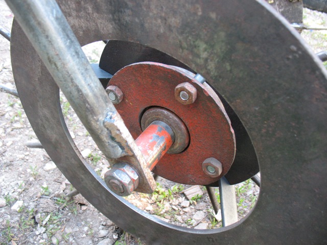

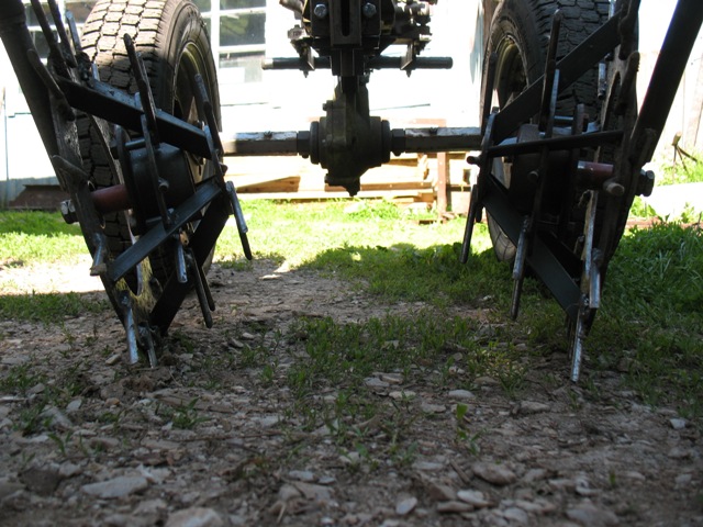

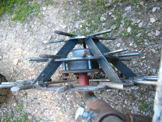

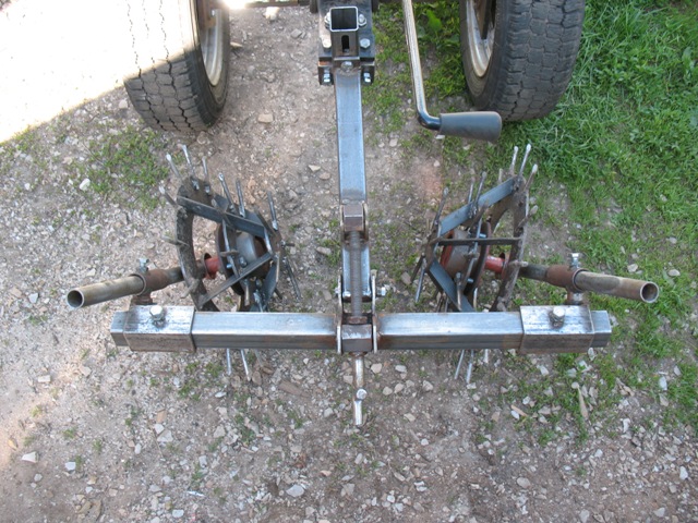

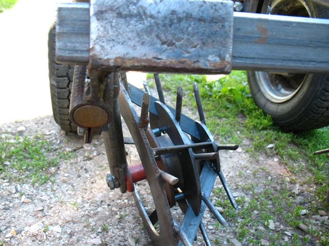

NNicholas Стойки с ежами, относительно хода МБ, наклонять вперед или назад как на ДО? На Ваших фото, мне кажется, имеет место наклон стоек вперед, против хода движения МБ.

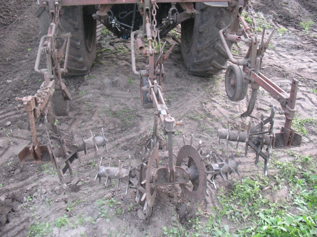

Ага...и Вам не нравится. У меня картошка лиш см. 5 торчит и то, через раз. Половина лежит в земле выпустив только паростки по 1-2 см.. В этом году первый раз за последние 3 года пришлось просапать сорняки. Они стали выше картохи и ряда не отличить. Так и не определился стоит ли использовать кукурузные бритвы-пропольники. Земля пересохла и корка как бетон, однако после см. 10-12 если разрыть, то малость влажная. Нельзя сказать что мокрая, но немного влаги есть . Но это уже не тронутый фрезами слой. Наверно буду рыхлить междурядье фрезами чтоб разбить пересохшую корку . Стрелка ,наверно, просто наделает больших грудок.
Сегодня фермер по соседству окучивал свою карт. Так приглянулсяся мне его тракторный прицепной агрегат ! Стоят фрезы нечто подобное нашим, и над ими W образный формирователь терриконов. Фреза лопатит междурядье и отбрасывает на эту W образную приблуду. Террикон получается - супер!!! Земля как пух! Думаю что нечто подобное на 2 междурядья возможно сварганить и на МБ...с приводом от ВОМа.

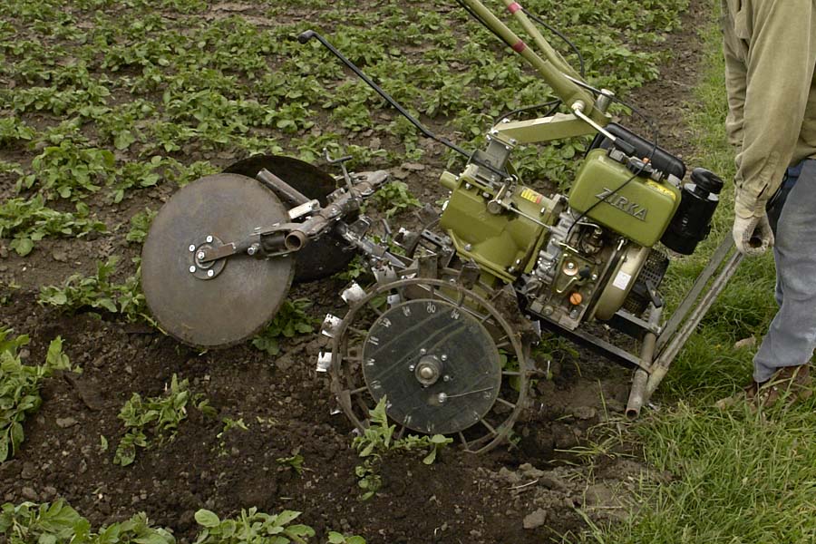

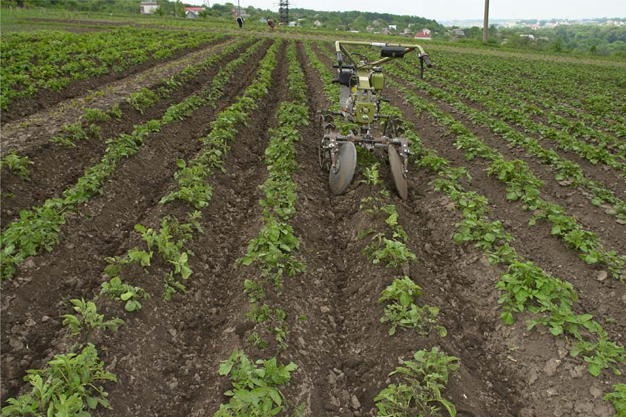

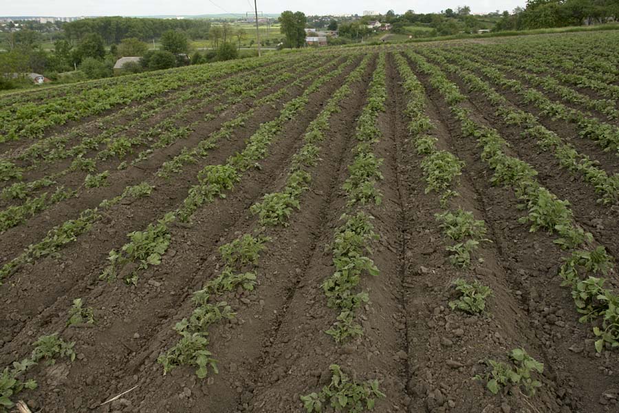

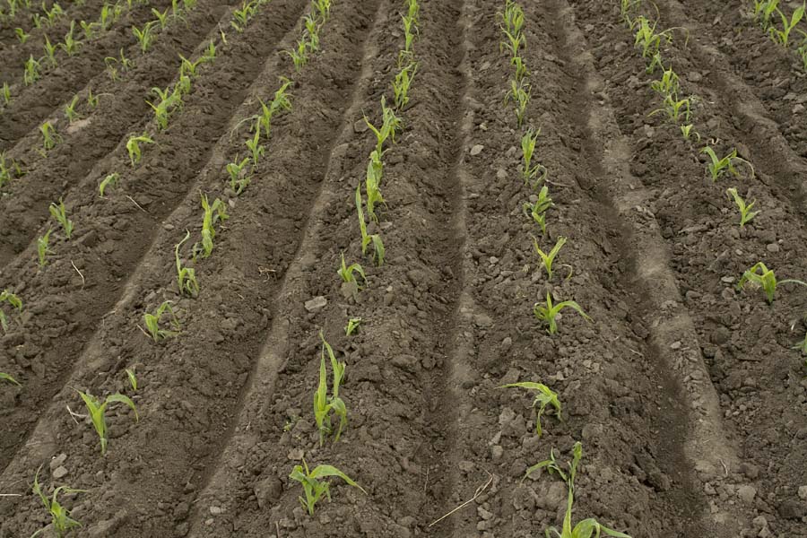

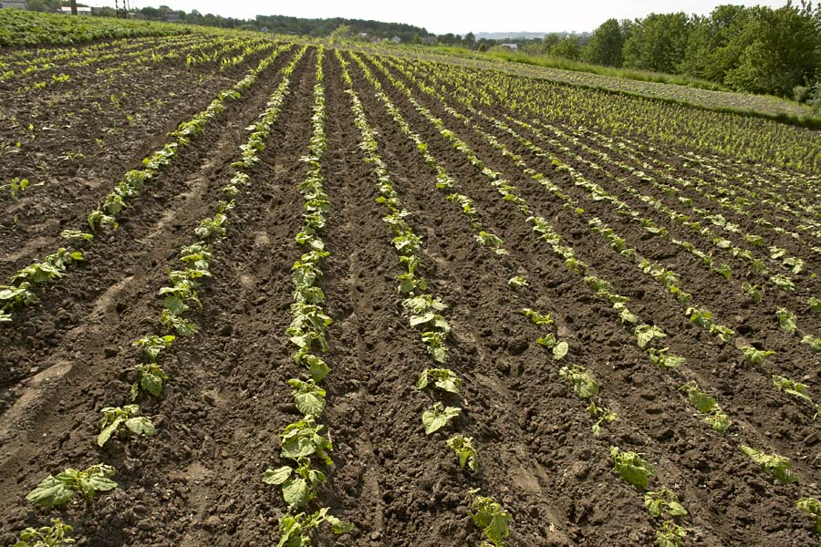

Второе послевсходовое окучивание по "славянке" (экспериментальное), 1,5сот, см.фото.
Последний дождь был 02.05, следующего в течении недели пока не ждём.

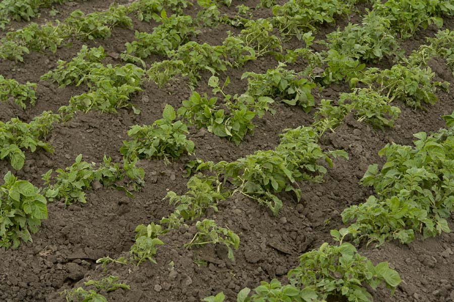

Первое послевсходовое окучивание .

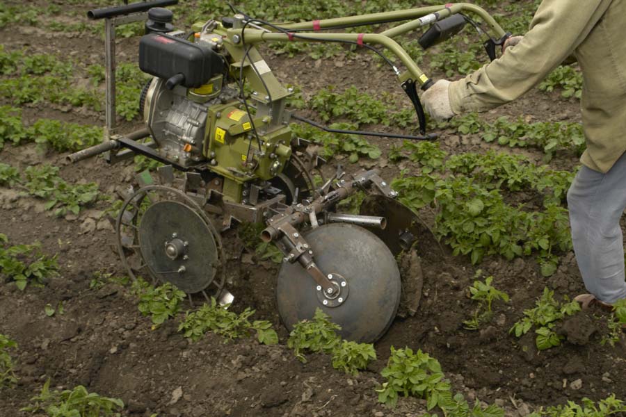

Не удержался, чтобы не проверить инструмент и технологию окучивания после полива:
полив водой из городской водопроводной сети через распылитель (счётчик, лимит на потребление), расход - 0.7 т ;
проход в две стороны культиваторными лапами, настроенными на глубину 5см, относительно опорных колёс;
окучивание ДО;
"закрытие влаги" в междурядьях (последнее фото).
Краткий отчёт:
диаметр колёс с ГЗ 57см, ;
на полив большей площади не хватило шлангов (будем считать, как экспериментальный участок);
грунт хорошо разрыхлился, хотя подошва довольно твёрдая, иногда лапы подымали груду;
в рыхлом грунте немного сказывается развесовка смещённая на одно колесо, но сильно не напрягало.
По остальному участку (8.5 сот.) оставлю одно окучивание ДО.
Остаеётся открытым вопрос, рыхлить междурядия - нужно ли (пыль слоем сантиметров 5) и на какую глубину?

umnyi написал :
при использовании колес не "отпускаете" сцепку по продольной оси, чтоб диски могли "играть" не зависимо от колес?
Возможность есть дать полную свободу - чаще использую свободу от зазоров при фиксации шплинтами (пальцами) на дышле - хомуты не зажимаю.
В жёстко зафиксированы колёса относительно лап - свобода осталась лишь на шплинте, фиксирующем дышло, в .
А то, что нижний по склону диск всегда меньше нагребает - есть. Но меня это устраивает - северная сторона.

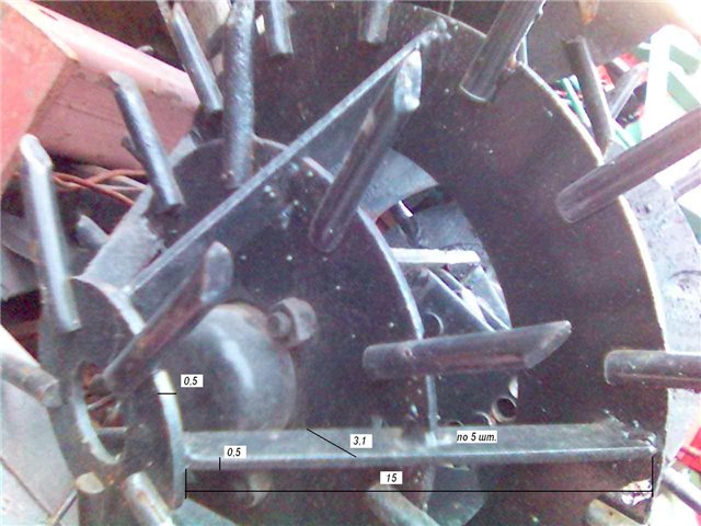

.Своими ежиками я прошел по картошке где то за 2 недели после посадки(садил 1-3 мая).Уже появишаясья щирица и марь белая сплошным ковриком зазеленела.Ежи хорошо вычесали склон гребня и междурядья
При настройке: нижние концы стоек с ежами наклонять вперед или назад по ходу МБ? Если пробовали и так и этак-в чем отличие в работе?

Yura2704 написал :
Да... у вас ещё можно кататься,а у меня стебли высотой около 30-40см,а в одном сорту начинают смыкаться ряды,уже и не заедешь.Пробовал на грядах и междурядьях образовавшуюся после полива корку взрыхлить тяпкой-не совсем лёгкое занятие
