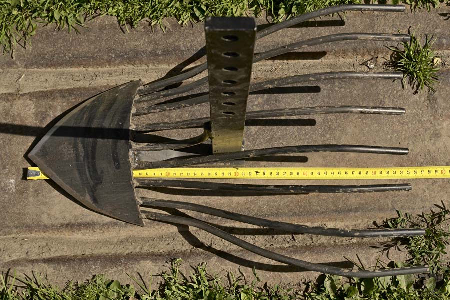

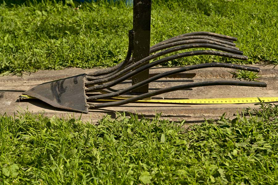

2Yura2704 Подскажите, какая у Вас ширина междурядий? Начал делать ежики как у Вас и возникло несколько вопросов по размерам. У Вас большой диск 240 Не мало? Малый диск 100, хватает ли конусности? Нет ли смысла сделать конус круче? В смысле Большой диск еще больше, а малый меньше?
У меня МБ тяжелый МТЗ, ширина междурядий 60см.э Ежики нужны для довсходового боронования и борьбы с сорняками.

edmond написал : Подскажите, какая у Вас ширина междурядий?
Была 60см, в планах перейти на 65см.
edmond написал : У Вас большой диск 240 Не мало? Малый диск 100, хватает ли конусности? Нет ли смысла сделать конус круче? В смысле Большой диск еще больше, а малый меньше?
Мои ёжики "заточены" для
Для меня это не критично -
Диаметр малого диска зависит от наружного диаметра
edmond написал : У меня МБ тяжелый МТЗ, ширина междурядий 60см
Если работать будете на резинках, может имеет смысл сделать захват немного шире, чтобы перекрыть след от колеса.

2Yura2704 Спасибо. Буду делать побольше диаметром и с углом конусности ближе к 45*.

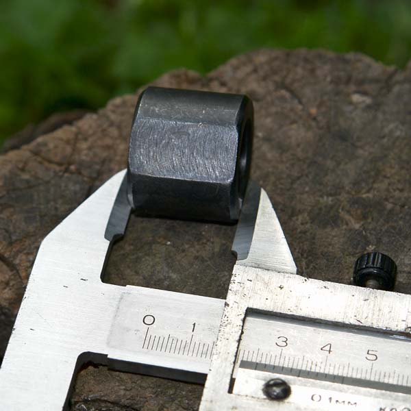

Помните? Про размеры труб спрашивал?:) Еще раз спасибо!
13.03.2011 в 00:07:23
edmond написал : Помните? Про размеры труб спрашивал?
Основная проблема сварных "круглых" труб состоит в том, что они не совсем круглые - желательно их "выбелить" на токарном станке.
