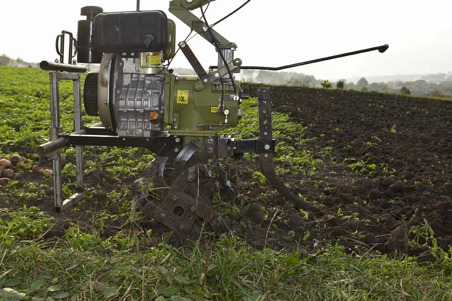

Забыл сказать, фрезеровал сегодня со стойкой культиваторной лапы вместо сошки на укороченной сцепке и с укороченным рулём. См.фото. С учётом того, что стойка сбоку жёстко зажималась болтом, результатом доволен - меньше стало кидать МБ по сторонам и стойка меньше "тонула" в сырой земле за счёт большей опорной площади против работы с стандартной сошкой. Но так, как стоит она в сцепке тоже почти вертикально - забивалась корнямии и сорняками. Вывод:
