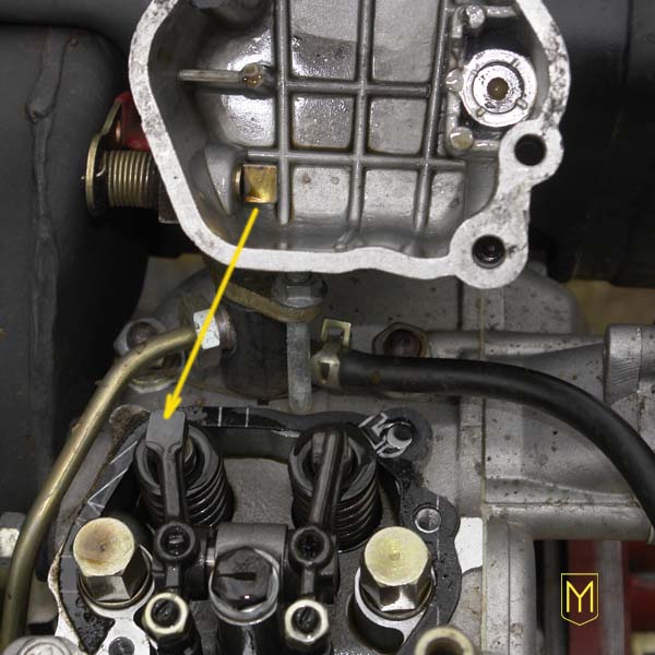

Поразила простота устройства декомпрессора двигателя КМ178. См.фото. Подпружиненный рычажёк, отфрезерованным выступом нажимает на коромысло выпускного клапана. Сбрасывается автоматически при пуске.

Yura2704 написал : Поразила простота устройства декомпрессора двигателя КМ178.
Ничего нового. В большинстве своем тракторные двигателя с декомпрессионным запуском так устроены. См. учебник механизатора сельского хозяйства.:)

Добрый день.:) 2Yura2704 я тоже недавно проверял зазоры на клапанах и меня удивило, что коромысло свободно передвигается вдоль оси коромысел где то 8 мм как оно не выпадает?. Это нормально или износ?:confused:
