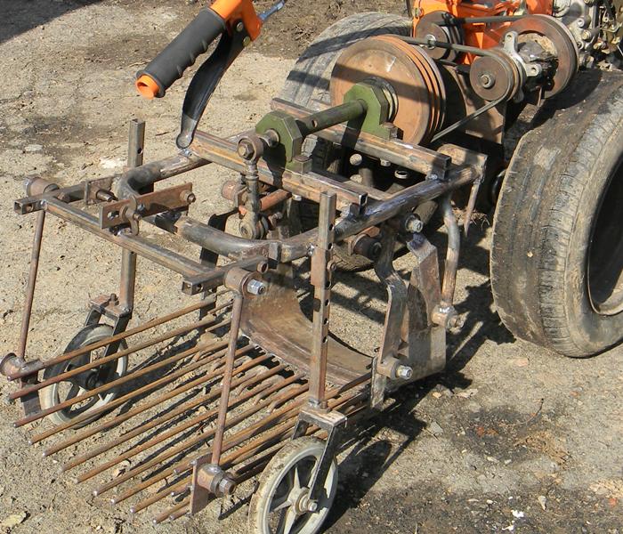

добрый вечер, ребята а где можно купить картофелекопалку такую как сделал Сургей7 ,Черкащане делают , может в Харькове на барабашова ,очень чтото хочется такую иметь или она меня потом ,а может чертежи есть у кого .Видел на какомто сайте копалку 2250 грн но там нож не активен тоесть не двигается , ВСЕМ БОЛЬШОЕ СПАСИБО , любой информации буду рад

Nikolya написал : а какая глубина и захват вспашки?
Глубину, захват не мерял . По перекосу, мотоблока можно догадатся , примерно 15см. глубина, можна было глубже, но заказчик над душой стоял и просил помельче, но душа не позволяла. Грунт легкий, супесь не утрамдованная. Мотоблок шол сам, за ручки не держал.
olepetros написал : Ну там я видел. Но что делает насос от москвича? Просто отдаляет от МБ? Запчасти москвичёвские вижу, но как реализован продольный шат грохота - не пойму . Может более детальные фотки исцелят этот недуг.
Фото завтра будет. Не , не просто отделяет, без него ни как. Кривошип желательно по середине КК, напротив ВОМа, а шкивы надо большие.

Сургей7 написал : Глубину, захват не мерял . По перекосу, мотоблока можно догадатся , примерно 15см. глубина, можна было глубже, но заказчик над душой стоял и просил помельче, но душа не позволяла. Грунт легкий, супесь не утрамдованная. Мотоблок шол сам, за ручки не держал.
Но пашет очень красиво! грамотно настроенная навеска и практически идеальные условия. Обратите внимание какая ровная стернина.

umnyi написал : Но пашет очень красиво! грамотно настроенная навеска и практически идеальные условия. Обратите внимание какая ровная стернина.
Что стернина ровная это точно. Заказчик просил и я ему бурьяны газонокосилкой перед вспашкой прошел. Там несколько лет ничего не садили.

Alexander l. написал : Молодец! Рекомендую пластмассовые колесики заменить сразу, очень большой шанс у них сломаться, причем это бывает в самый неподходящий момент.
Не вопрос. Есть другие , с Епитцентра 380 мм. Но эти очень надежные, становился сверху на КК и ездил (112 кг). Они от инвалидного кресла , там задние велосипедные , а спереди такие.

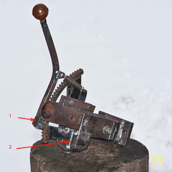

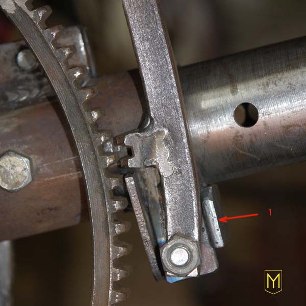

Продолжение темы устройство быстрого подъёма инструмента на сцепке. Установил ограничитель обратного хода рычага фиксатора (1) и регулируемый (съёмный) ограничитель нижнего положения инструмента (2). См.фото. С ограничителями удобнее работать в режие "верх - низ".
