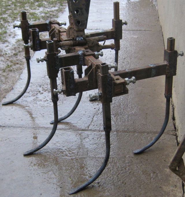

Kulan69 написал : А здесь можно поподробней?
Была разогнута кузнецом пружина ВАЗ как хороший материал. Форму долота выбрал такую чтоб пырей вытягивало из почвы. В верхней части насадил квадратную трубу для легкости перемещения по вертикали. Позже вырезал стрелки, сформировал и приварил к стойкам. Вконце установил на каждую пятку-ползун, ограничивающую заглубление каждой лапы. Все операции выполнял на ровной поверхности для паралельности всех стрелок и ползунов. В целом они больше стабилизируют глубину обработки чем колеса.

yarstep написал : Позже вырезал стрелки, сформировал и приварил к стойкам.
Скажите, стрелки тоже с крепкого метала, с чего Вы их делали?

АИД написал : с чего Вы их делали?
Стрелки с диска сошника сеялки

yarstep написал : Стрелки с диска сошника сеялки
Спасибо за ответ yarstep . Попробую и себе такие изготовить. Пружина уменя жигулёвская есть, остальное дело техники.

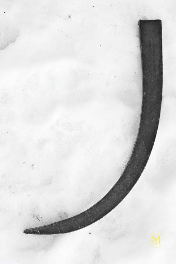

yarstep написал : Форму долота выбрал такую чтоб пырей вытягивало из почвы.
Культиватор с долотами пробовали в работе? Долота можно установить гуще, правда нужно разобраться технологически где и что лучше применять - лапы или долота? Есть возможность изготовить стрельчатые лапы и долота из заготовок металла Сталь3 толщиной 8мм, ширина 15-30мм, длина 350мм, см. фото: Берут сомнения - не коротковаты ли? Но можно и наростить длину.
