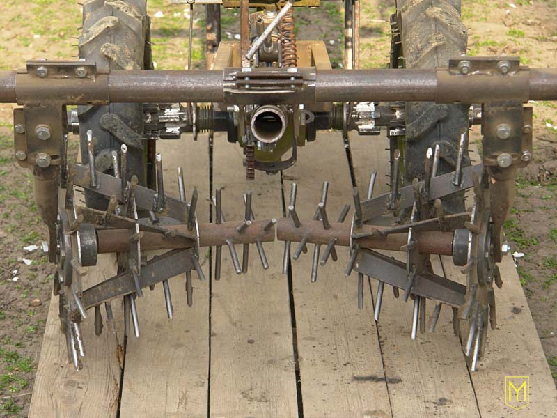

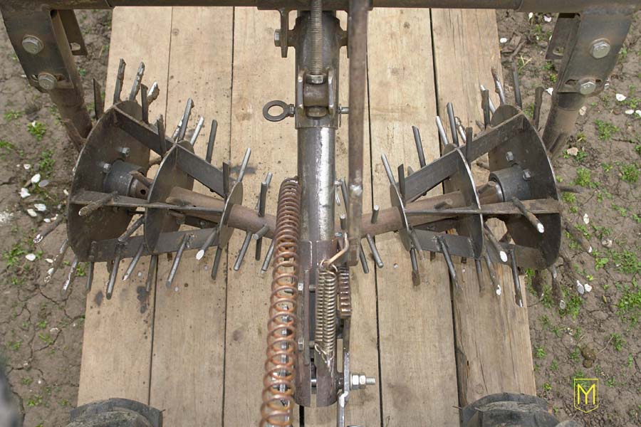

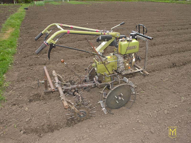

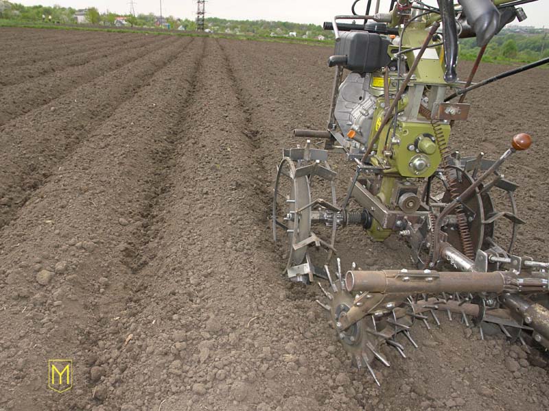

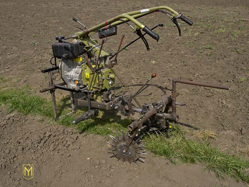

BSlavik написал : вот мой культиватор. ....... http://www.mastercity.ru/attachment.php?attachmentid=48727&d=1220003427
Здравствуйте Вячеслав, хочу обратится именно к Вам. Пытались с другом сообразить культиватор с тремя стрельчатыми лапками, получился ну осень тяжелый - до 50 кг, попробовали в работе - очень тяжело, даже с настройкой глубины в 5 см, 1 сотка земли с работой таким культиватором просто отнимает все силы. А на этом форуме у видел ваше произведение, указанной выше в ссылке. Хочу спросить , как ваш культиватор проявляет себя в работе. У меня виноградник узко посажен, и фрезой можно будет работать только после весенней обрезки и до полного цветения, далее , чтоб не повредить кусты, нужно именно культиватором. Отсюда и крик. Помогите плиз
