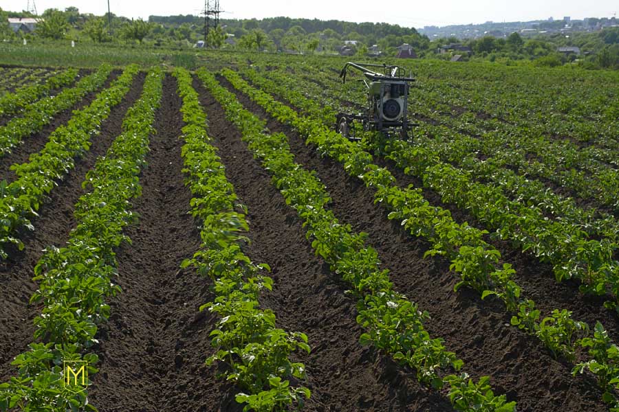

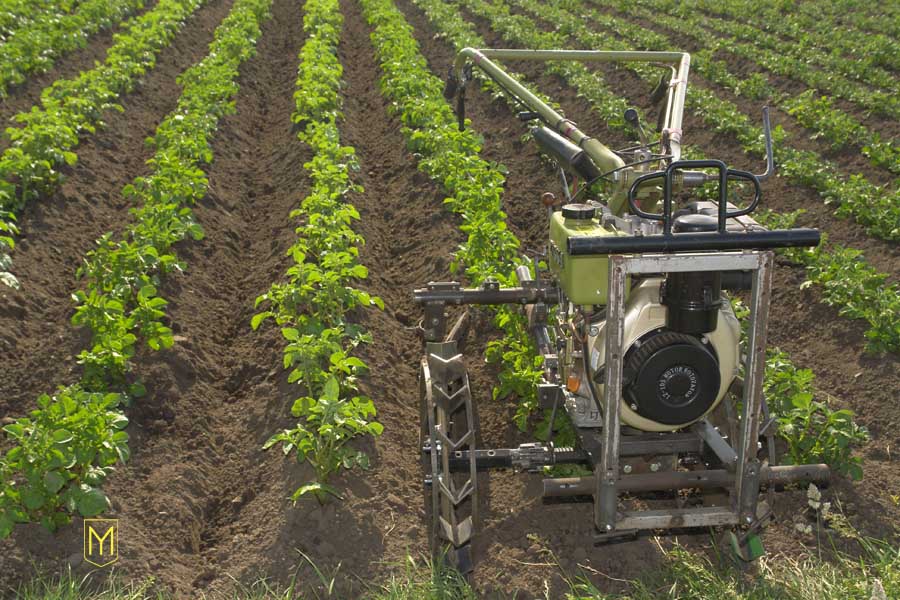

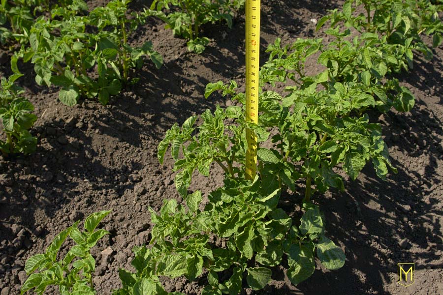

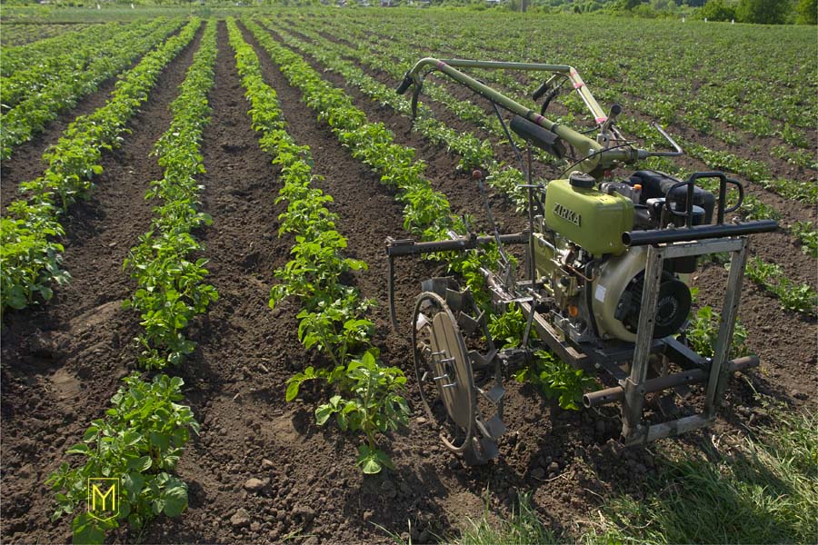

Рыхление междурядий перед окучиванием. Пока стоит сухая погода, решил окучить раннюю "белларозу", которая успела выгнаться до 30см и заодно проверить хватит ли клиренса 25см. Перед рыхлением немного полил, так чтобы земля "почернела", через полчаса приступил к работе, см. фото. Отчёт:
  • с клиренсом всё в порядке;
  • без опорных колёс трудно удержать культиваторные лапы на определённой глубине;
  • сразу МБ "побежал" против колёс диаметром 50см - пришлось уменьшать обороты двигателя.

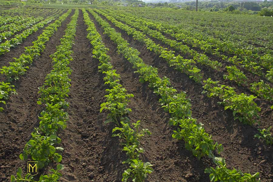

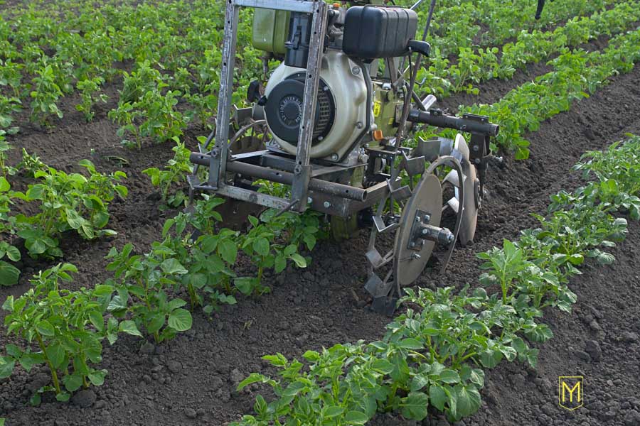

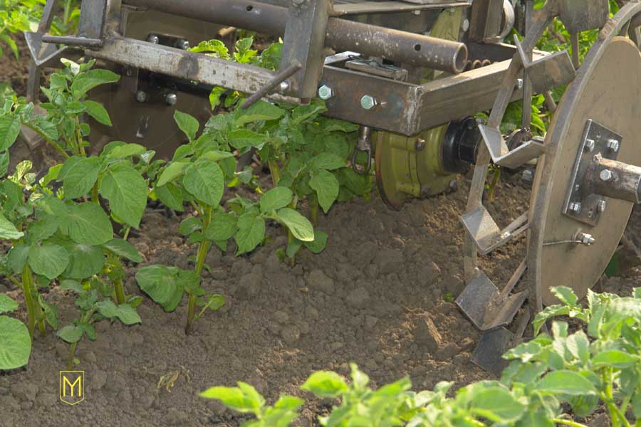

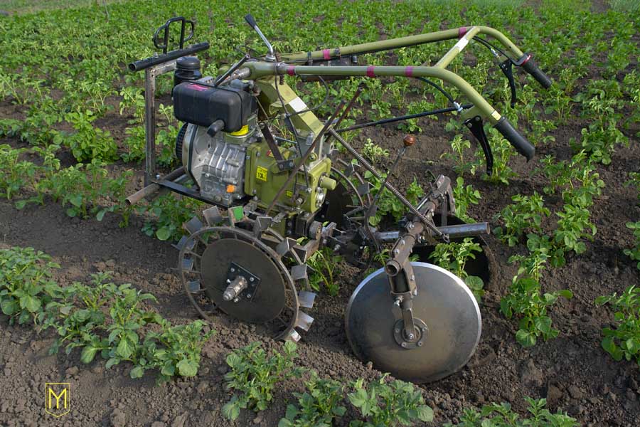

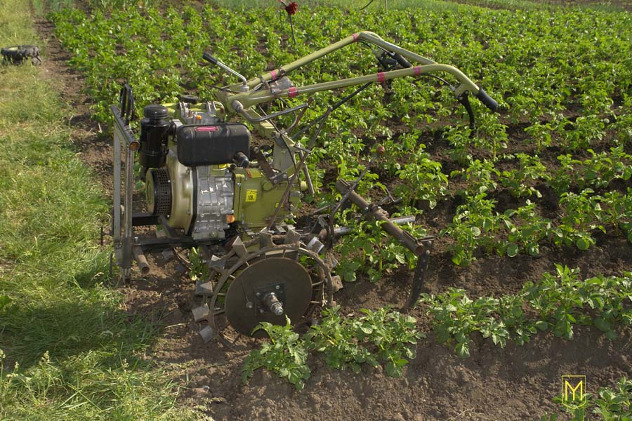

Второе послевсходовое окучивание ранней картошки со "смещённым редуктором" МБ, см. фото. Первое послевсходовое окучивание см. здесь. Работы по смещению редуктора на выходном валу см. здесь. Краткий отчет:
  • максимальное растояние между дисками - 65см, минимальное 34см;
  • немного больше заглубляется левые колесо МБ и диск окучника - нужно догружать правое колесо или попробовать дать свободу поперечине на дышле;
  • с линейностью и управляемостью всё нормально, МБ в сторону не ведёт;
  • на колёсах 57см и поднявшейся картошке развороты в междурядье стало делать тяжелее;
  • нужно пробовать совместить рыхление междурядий и окучивание, сдерживает - длина навесного при разворотах;
  • после окучивания "закрыл влагу" в междурядии - гребни зрительно "опустились" (последнее фото).
