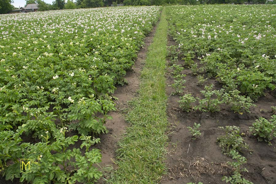

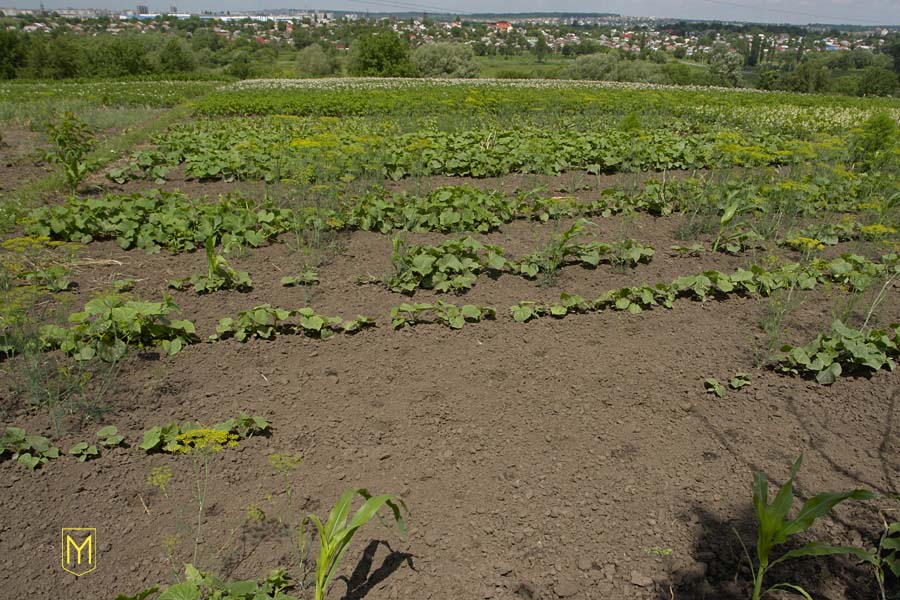

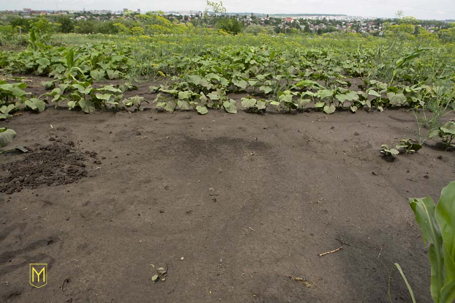

Как не старайся уменьшить растояние между фрезами зазор всёравно останется. Хотябы 10 см. Для себя сделал сразу с увеличеным зазором . Результат испытаний здессь http://www.mastercity.ru/showthread.php?t=107904&page=11&p=2383269&viewfull=1#post2383269 За прошедший сезон менять что-то не вижу надобности.
