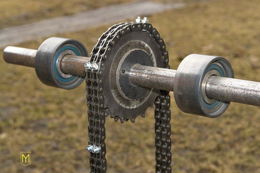

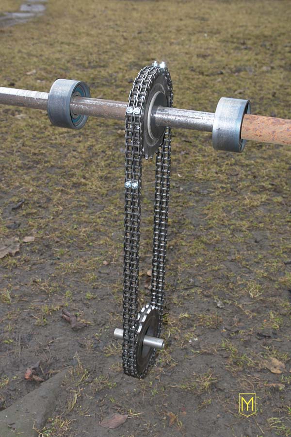

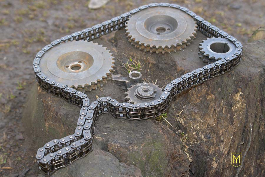

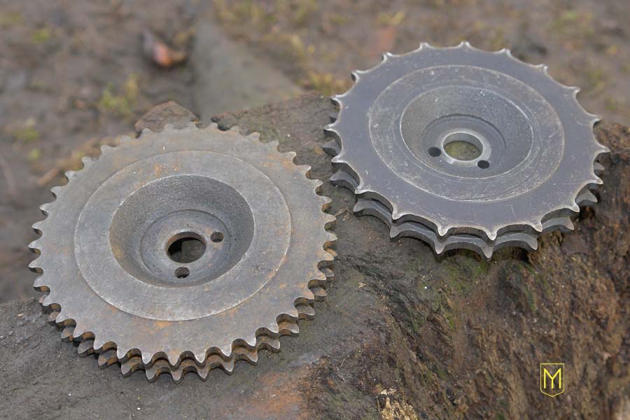

Вот интерисовался звёздочками от ГРМ авто с шагом 9,525мм двухрядной цепи. Нашёл следующие: 17, 18, 19, 36, 38 зубьев. Можно делать: сажалку картошки, ХУ, рулевой механизм и т.д. Опробовал звёздочку на 19 зубьев из "жигулёвской" верхней для сажалки, см.фото:

А чтоза агрегат на последнем снимке? Поподробнее есть его фотки?
