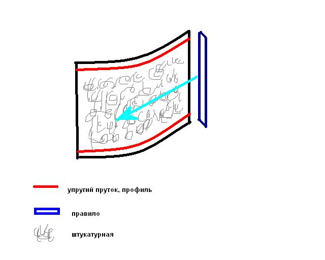

Я бы ещё так попробовал:
Наносим слой штукатурки на всю поверность. На неё прилепляем сетку. Сетка достаточно упругая, чтобы держать "круглую" форму. Привязываем сетку проволочками/верёвками по окружности. Заполняем через ячейки штукатуркой. Счищаем всё ненужное, сушим. Вынимаем сетку и аккуратненько заполняем "клеточки".
26.11.2007 в 19:38:44
Я делал так:
в качестве маяка для создания радиуса использовал упругий пруток (один раз профиль пластиковый для плитки). Закреплял сверху, посередине и снизу. И, набросав смесь, выводил правилом. Идеально!

Ближе всех подошел Назар:) ... думаю уж далее не стоит интриговать:) Все очень просто: Используем остатки гипрока. 3-полоски 6-мм- трового гипрока примерно по 5-7см шириной. Крепятся сверху, снизу и посередине стены с двух сторон. не крепко. Гипрок дает правильный овал. Сам:) без чьей-то помощи:))) Далее надо подправить овалы. Это можно сделать тоненькими деревянными пластинками У меня были по 1-1,5мм. Что бы по уровню были одинаковые сверху донизу. так же и сам овал откорректировать можно. Что бы гипрок не отломался в местах стыка, под саморезы укрепили небольшие металические пластинки с загнутыми кончиками (делаются из подручного материала- остатки каркаса). Все:) А далее идет интелектуальный труд: кидаешь раствор на стену и ровняешь справа на лево и с лево на право:))) Рейка скользит по гипроку:) Все:)

Кошка мур написал : Ближе всех подошел Назар
Потому что угадал количество маяков, но ... не угадал материал, из которого они сделаны и способ их крепления!

По моему дали ясно понять, что направляющие, какие бы то ни было, "не применялись". Ага, держи карман шире. Ещё как применялись. Какая разница проволока это (как у Назара), половинки детского обруча, куски фанеры или гипсокартона гнутого? Лично я мучился над способами получения окружности БЕЗ шаблона. Фигня, в общем.
