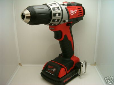

Немного из новинок...

Сообщений: 1386
19.12.2007 в 15:26:25
Kvost написал : Описания у меня нет. Вроде как с бесколлекторным мотором. Ресурс наверняка соответствующий.
То ли это муфта у него желтого цвета, то ли разметка, а сама муфта черная у "ствола", то ли просто цветовое решение?

iGor_78 написал : То ли это муфта у него желтого цвета, то ли разметка, а сама муфта черная у "ствола",
Муфта д.б. с электронным управлением, аналогично предыдущим моделям.

Kvost написал : Муфта д.б. с электронным управлением, аналогично предыдущим моделям.
И каково, вы предполагаете, значение светодиодов?
