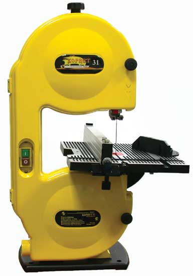

2alex_k Если брать здоровую дуру, то лучше такую.
alex_k
alex_k
Сообщений: 9182
04.12.2007 в 16:15:01
Vasskarr написал : Если брать здоровую дуру, то лучше такую.
да пожалуй вы правы . там ленточка тонкая . можно работать как лобзиком , если кривые не очень сильные.
вот только ширина заготовки ограничена. по габаритам эта пилка мелкая. она даже меньше лобзиков по ссылке выше, особенно если стол снять.

Стационарным лобзиком легко выпилить и замкнутый контур, ленточной пилой - никогда. Зато по производительности ленточная пила несоизмеримо производительнее. И при пилении по прямой ровность гораздо выше. Так что станки друг друга не заменяют, области применения лишь немного пересекаются.

Само собой. Вот только фигурное пиление это как правило сравнительно тонкий материал, а для него хватит и "миникрафта", который убирается в небольшую коробку, которую можно спрятать в шкаф. Если фигурно выпиливать двойку или тройку, тогда да, нужна "дура". Кстати на ленточной пиле, как мне говорил ее владелец, можно делать криволинейные резы.
Конечно можно, причем это одно из основных назначений ленточной пилы. Чем более узкая лента, тем по меньшему радиусу можно делать распил. Для прямых же резов ленту надо пошире. Ленточная пила принципиально не может делать только замкнутые выпилы, любой конфигурации.
