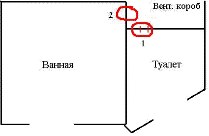

Прошу прощения за беспокойство. Новостройка. Санузел раздельный. Задняя стена туалета представляет собой стенку вентиляционного короба. В туалете есть вент. отверстие. В ванной нет ничего.
Вопрос:
Имею ли я юридическое право пробурить (пробить или ещё как-нибудь сделать) ещё одно отверстие в вентиляционном коробе со стороны ванной комнаты? Нет ли каких-либо СНиПов, ГОСТов и пр., которые я могу нарушить, сделав это? Как прочитал на форуме - в новостройках часто для последних этажей делают свои, отдельные вентиляционные ходы. Этаж предпоследний, 9-й. Какова вероятность из ванной пробуриться "не в свой" вент. стояк, то есть ОБЯЗАТЕЛЬНО ли делают отдельные вентиляционные ходы для верхних этажей или это "рекомендация" застройщику?
В прилагаемой схеме цифрами обозначены: 1 - уже имеющееся отверстие в вентиляционном коробе 2 - место планируемого отверстия из ванной комнаты напрямую в короб.

wsxedc83 написал : Этаж предпоследний, 9-й
Попробуйте сначала отверстие просверлить сверлом. Боюсь все к вам в квартиру начнет дуть...

Вообщето на стандартных коробах должы быть заготовки под отверстия во все четыре стороны. Более того - на широкой стороне по целых 2. Делать в один карман вытяжку из туалета и ванны - не очень хорошо. Возможно будет переходить... простукайте места где должны быть отверстия - наверняка есть. и разведите в разные карманы.

При продаже можно и заделать - это же не стену новую посторить.....
Другой вопрос, что если отверстие будет большое, то может ухудшиться вентилляция ванной

Насколько мне известно, напрямую в короб не врезаются не только в верхних этажах, а вообще нигде. В высотных домах есть другое разделение: например, делают отдельный короб для верхних этажей, скажем, 10...18. Отдельный для этажей 1...9. Этот последний короб идёт через верхние этажи транзитом.
В любом случае, напрямую в короб не врезаются. Делают заход, так что на N-м этаже в короб врезают рукав, который спускается ниже на этаж и в него отводят вентилицию (N-1)-го этажа.
В квартиру, конечно, дуть не будет, так как там естественная вытяжная вентиляция. Разрежение.
