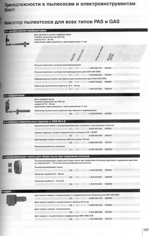

С пылесосом обниматься не придется, если приобрести простую и очень эффективную насадку АЕГ Xtractor. Цена вопроса около 300 рублей.

Не только у АЕГа, у Боша есть целый ряд различных насадок для сбора пыли, причем, сбор пыли гораздо эффективнее, чем вышеприведенный Девольт, т.к. пылесос подключается полноценный. Причем, цена этих насадок на порядок ниже встроенного пылесоса в перф. Отсюда следует, что перфы с встроенным пылеотсосом для дома излишество. Другое дело профессиональное применение на выезде, где нужно собюдать чистоту и тащить с собой поменьше барахла (это к Инженеру).
Инженер написал : Я ярый поклонник чистой и комфортной работы.
Вышеуказанные насадки полностью удовлетворят чистюлю. :) За гораздо мЕньшие деньги. Их, кстати, можно применять и с дрелями, причем, к конкретным моделям (внутри бренда ) они не привязаны.

Дмитрий Т написал : у Боша есть целый ряд различных насадок для сбора пыли
Вряд-ли они стоят 300 рублей.
