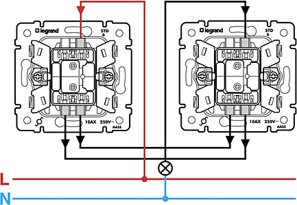

Дом новый. В комнате была проводка под 2-х клавишный выключатель. Сказал ремонтникам сделать так, чтобы одна клавиша включала центральную люстру, вторая - галогенки 12в по периметру комнаты. Все было сделано и потолок зашит гипсокартоном. В итоге имеем: Включаю 1-ю клавишу - загораются галогенки. Включаю 2-ю клавишу - загорается люстра, а галогенки отключаются. Если сначала включить люстру, а потом галогенки, то они вообще не загораются! Короче по отдельности все работает, вместе - нет, причем приоритет почему-то у люстры.
Подскажите, почему так? Я что-то никак не пойму, как надо ошибится, чтобы получить такой эффект? Такое впечатление, что второй выключатель закорачивает и исключает цепь первого. Не понятно, это мои ремонтники напортачили, или строители неправильно проводку скоммутировали?
И самый главный вопрос. Как это исправить, не испортив гипсокартонный потолок?

Вероятно, при подключении двухклавишника они и напортачили. Проверьте сами или попросите кого-либо проверить подключение.

Serg500 написал : Как это исправить,
Вполне может быть, что у Вас установлен проходной выключатель. Нужно выключатель снять, определить из трех проводов фазный, фазный провод закорачивать с остальными двумя, убедившись в правильности распайки проводов. Если все ОК, нужно правильно подключить двухклавишник

Палецкий написал : Вполне может быть, что у Вас установлен проходной выключатель.
Самый реальный вариант. Тем более, что клемма подвижного контакта одной группы находится с одной стороны с клеммами неподвижных контактов другой. Если эти электрики раньше переключателей не видели, то могли вполне перемычку сделать по одной стороне механизма.

Геннадий Б написал : Они бывают двухклавишными?
Например Легранд переключатель на 2 направления

Вроде эту тему обсуждали год назад...даже схемы рисовали:) Вердикт :) Напутали в проводах Приходящую фазу подключили на выход

Холостяк написал : Приходящую фазу подключили на выход
ну если верить словам автора и характеру включения и выключения, то там нечто иное

Палецкий написал : ну если верить словам автора
Если верить;)...то есть ещё один выключатель :)
Serg500 написал : Такое впечатление, что второй выключатель закорачивает и исключает цепь первого

2Serg500 А не дополните ли свой вопрос. При различных вариантах включения наблюдается различная яркость свечения люстры?
