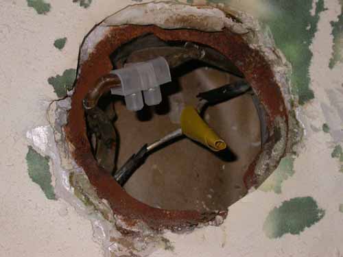

Привет. Немного почитал вас. По некоторым ответам мне ясно, что здесь обитают вполне информированные люди. Пожалуйста, помогите дельным советом! Имеем однокомнатную хрущевку 63года после инвалида (Люберцы, Московская область). Стены - кирпич. Проводка вся рабочая (как ни странно :), но родная-аллюминиевая и местами обугленная (например, вот виды розетки и места, где она стояла). Принял решение менять все полностью, не дожидаясь пожара. Думаю, все меня тут поддержат. :))) Теперь вопросы:

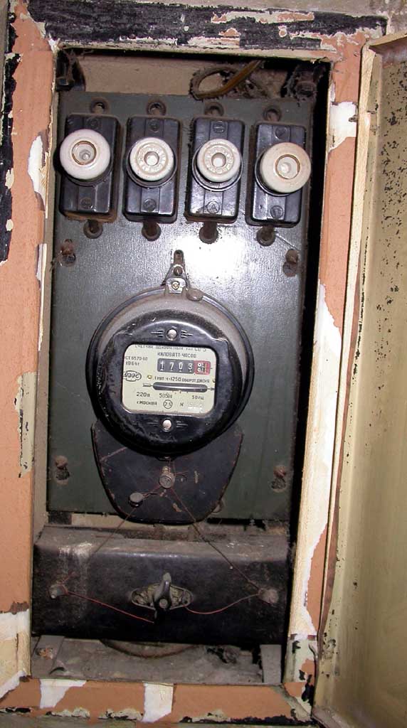

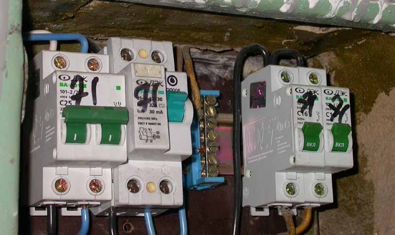

  2. Надо ли менять щиток? Вопрос возник потому что в Москве у друга в хрущебе вид щитка какой-то новый (вот фото forum_dens), а тут щиток - с пробками (зато внутри квартиры!). Причем сначало стояло 4 пробки на "жучках" (заменил на автоматы)

Скоро съезжаю с такой кравтиры (полквартиры переделал, новые розетки просто уже нельзя было ставить - изоляция старых проводов уже сгнила, она просто крошилась в руках). Если собираешься там долго жить, то меняй проводку на медь. И меняй не от щитка, а прямо с чердака. У меня один раз обгорели провода прямо там. электрик все сделал, но сказал, что нужно постоянно будет подтягивать. На знаю каким образом, но тащи прямо оттуда провод к своему щитку (у меня щиток прямо в квартире). люминь :) я бы оставил в стенах.

Надо, планируйте максимально большой (счётчик тоже места требует), если всерьёз и надолго. Спокойнее металлический в стену вделать - проверяльщикам сложнее придраться будет.
  1. Если надо делать и то и это, то что сделать сначала?
Сначала щиток - и подключаться по временной схеме через розетки на DIN-рейке.

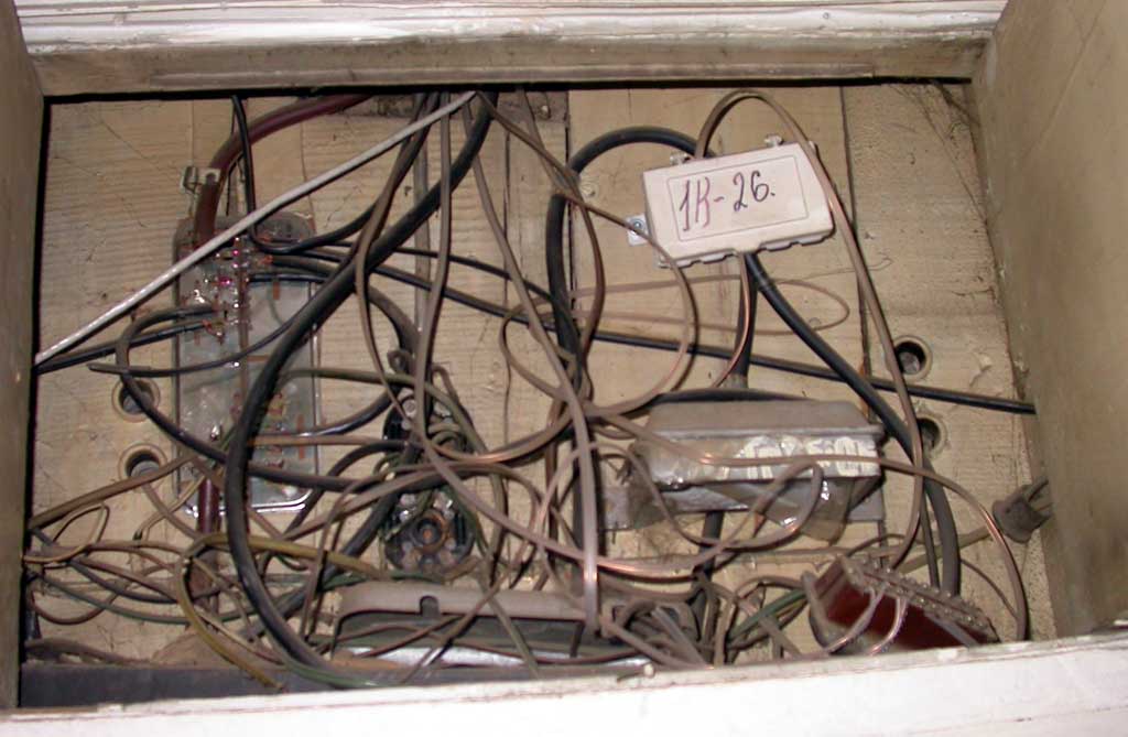

Спасибо за ответы. Советы учту. Всю неделю был занят, некогда было читать и писать. Но, понимаю, что на форуме я не один такой, поэтому усиленно перечитываю местные архивы. Теперь дам ответы на встречные вопросы и задам пару новых своих. Проводка лежит в штукатурке, прибита гвоздиками через 30-40 см, вырывается из стен достаточно легко (уже попробовал, процесс доставляет удовольствие, чувствуешь мощь родного тела :) В связи с этим первый вопрос. Провода то идут по стенам, но свет потом идет в/из бетонных плит перекрытия. Как это лечить? Вариант "снять плиту перекрытия и посмотреть, что можно сделать" исключен. ;) Если вынуть старую проводку для "света" нельзя, то как на ее место класть медную? Короче, что делать с теми кусками, которые прячутся в бетоне, а не кирпиче?

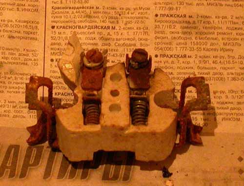

  • Интересно ПОЧЕМУ надо менять и щиток тоже? Интересно в плане понимания. Кстати, он уже стоит в стене !!! в коробке. ВТБ, как считаешь, хватит размера или менять коробку на новую? Вот для изучения фото красавца, старое, от рождения. Обнаружил странную вещь - две пары пробок отключают каждая свою часть квартиры. Странно, зачем тут 2 пробки, для надежности чтоли? Как я уже сказал, во всех старых пробках обнаружил "жучки", поэтому быстро заменил на два 10А пробки-выключатели. Сейчас стоят один справа, другой - слева, каждый на свою часть проводки.
  • Что такое этажный щиток? Начал искать, и думаю, что не нашел. (вот фото того, что есть на лестничной клетке под потолком) Судя по тому, что тут в основном телефонная лапша, электричество идет где-то в другом месте. Где искать? Есть гипотеза, что он где-то в квартире у соседей.

32А автомат на вход. далее два дифф автомата по 25А , один на кухню и за ним стиралка,варочная,посудомойка. другой на холодильник, кондишн и компьютерный УПС (2000VA). на УПС завязаны пара розеток = КОМП+стойка аппаратуры. автоматы 16А (кухня) 10А и 6А (свет) ***************** этажный щиток есть. там где вы видели телефонную лапшу это малосигнальный. сбоку от него будет ящик с крышкой, маленький и неприметный - вот это и есть этажный электрический щиток. ***************** для соединений с кусками старой проводки скорее всего придется использовать клеммники WAGO

Я что-то не понял, что Вы в коридоре ищете... Если снять пластину, на которой счетчик стоит, то там и будет вертикально провод с отводами к Вам. Это и есть Ваш стояк... P.S. Это, конечно, только предположение, но именно так и сделано в кирпичной пятиэтажке в подмосковье...
31.01.2006 в 15:53:09
Антон написал : Я что-то не понял, что Вы в коридоре ищете... Если снять пластину, на которой счетчик стоит, то там и будет вертикально провод с отводами к Вам. Это и есть Ваш стояк... P.S. Это, конечно, только предположение, но именно так и сделано в кирпичной пятиэтажке в подмосковье...
Я ищу (искал) не в коридоре, а на площадке. В моем коридоре (в квартире) только счетчик и был. :) Т.е. ввод прямо под счетчиком? Интересно. Вечером проверю! Спасибо!
