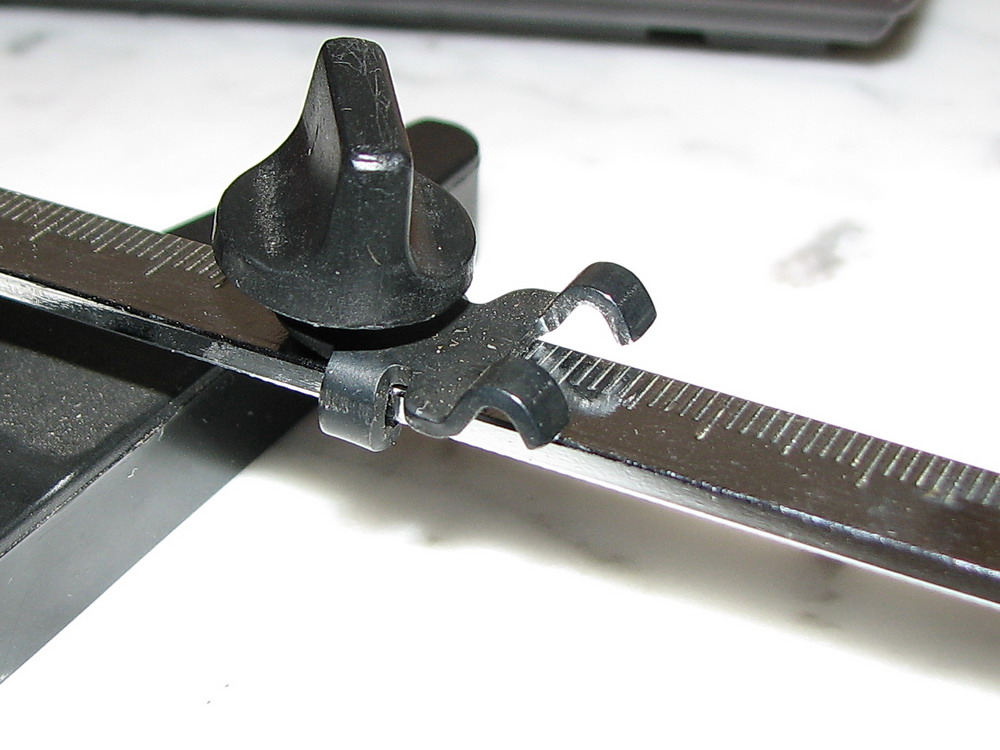

Эксплуатирую в своем заведении лобзик BOSCH GST 80 PBE. Лобзик изготовлен в Швейцарии, претензий к нему нет.
Увидел в сервис-центре параллельный упор для этого лобзика (каталожный номер 2 607 001 069) и купил его за 330 руб. В большинстве параллельных упоров для лобзиков и циркулярок, которые я видел, способ фиксации линейки упора к подошве инструмента довольно прост. В самой подошве при изготовлении инструмента штампом пробивается что то типа двух держателей из материала подошвы, в них есть резьба и вкручивается фиксирующий винт.
Для BOSCH такой простой способ фиксации по-каким то причинам не подошел и они изобрели свой способ фиксации линейки с помощью дополнительной детальки с винтом и четыремя лапками и производство этого хитрого параллельного упора было передано в Китай. Китайцы не смогли обеспечить точность изготовления этой детальки с лапками и деталька у меня отказалась двумя лапками перелезать через бортик подошвы. Самую малость не хватило, т.к. ножки были отштампованы чуть кривовато. Казалость бы не проблема ножки разогнуть на долю миллиметра, если бы сталь была приличной марки и грамотно термообработана (правильная марка стали, закалка и отпуск дают и прочную и упругую деталь). Но и сталь там оказалась "чиста китайска", ножка при малейшем воздействии отломилась. Теперь весь упор можно выбрасывать. Как то бошевцы сами себя перехитрили в данном случае. Придумали сложное и оригинальное крепление, а делать доверили кому попало.
