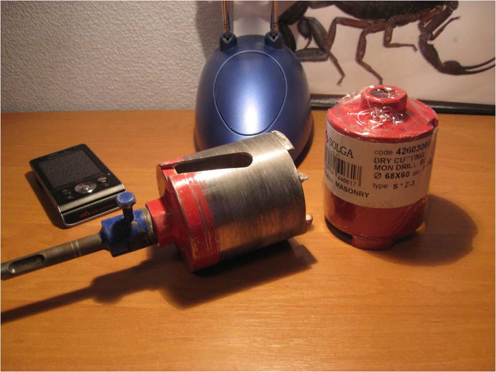

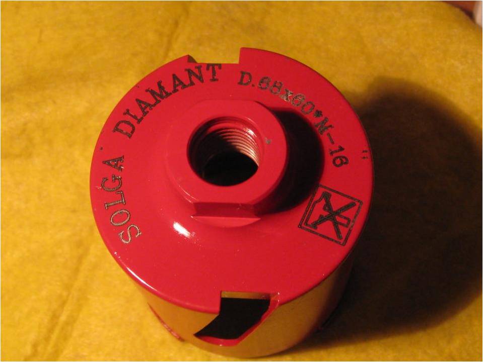

Когда то работал DISTARом,но сейчас качество вроде бы упало.Эта корона вроде бы как аналог,делают Испанцы.Только вот дело в том,что купил я ее без переходника SDS+.От первой вроде как подходит но ее уже нет.Вообщем так-можно где нибудь, лучше на Украине,а еще лучше в Одессе достать этот переходник,продают их отдельно?

Screen написал : продают их отдельно?
У нас видел. Так что и у вас должны быть.
От ударной коронки случайно не подходит?

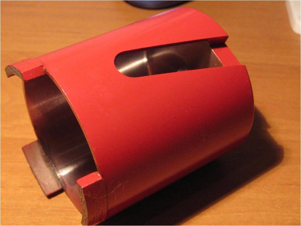

Вот.полгода эксплуатации а она жива(Не могу даже точно сказать сколько подрозетников прошла.но не менее нескольких сотен,несколько офисов ею сделано,да и квартиры были.Лучше Дистара точно.

2Screen ] Стоит поискать по Вашему необъятному рынку. У нас похожие видел. Еще от себя добавлю информацию - купил в магазине "Планета инструмента" коронки биметаллические De Walt (цена в районе 100 грв каждая), http://www.dewalt.ru/accessories/productdetails/catno/DT8167/
а за переходник DT8102 http://www.dewalt.ru/accessories/productdetails/catno/DT8102/ к ним запросили ~400 грв. Выход был найден в покупке переходника "Центрирующее сверло для фрез корончатых по металлу HSS биметаллических АРТ. номер 22-050" производства Украинской(:D ) фирмы Миол за него я отдал АЖ 15 грв. На внешний вид они практически неотличимы, по функциональности вообще равны (я сравнивал). Сейчас проблема вырезания профиля под установленным ГКЛ (с каждым бывает) меня уже не пугает.;)

Посмотри внимательно на диаметр и шаг резьбы - может подойдет хвостовик от обычной ударной коронки.

Elden написал : Посмотри внимательно на диаметр и шаг резьбы - может подойдет хвостовик от обычной ударной коронки.
Если не ошибаюсь, резьба М16 (шаг - ХЗ). От ударных коронок должны подходить - вряд-ли там другой стандарт, хотя их и несколько.

2Elden 2Kvost Кажется, после слов "Вот.полгода эксплуатации..." и фотки б/у коронки с хвостовиком, вопрос "Где достать" утратил актуальность ;)
