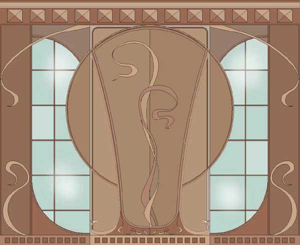

Неспешно постройка шкафа-купе подошла к дверям. И вот задумался, как лучше всего их сделать. Раньше думал, из меб.щита, но оказывается, его ведет (до этого только с маленькими кусками работал). А не помогут мне в жизни вот такие натягиватели http://www.mdmcomplect.ru/catalogue/index.php?BID=22&ID=907 ? И как рисунок сделать. Шпоном скорее всего, не хватит опыта. Но можно на компьютере в натуральную величину трафарет распечатать. В общем, все мысли в гости к нам. :)

Такие "натягиватели" ставятся на двери из ДСП или МДФ большой высоты. Если меб. щит поведёт, его ничего не остановит....Насчёт рисунка не знаю. Я пробовал наносить рисунок на шпон с помощью трафарета вырезанного плоттером и морилки. По сравнению с мозаикой конечно не то, но результат приемлемый.

Интересно. А как шпон приклеить на такую большую площадь? Меня пугает именно этот момент (чижи, сдвиги и проч.)

а что если все двери сделать зеркальные? в леруа 3500/дверь...

Не, хочу такие, как мне нарисовали :)

дверь шикарная!, покрасить можно фирменно американскими красками (маг. *Все на свете* на м. Преображенская, там же получите полную консультацию нанесения краски), для верней и нижней части (квадраты, треугольники) трафаретов не нужно, можно использовать малярную ленту, есть тонкости нанесения краски с лентой, если мой вариант подходит, зайдите в профиль и напишите письмо
