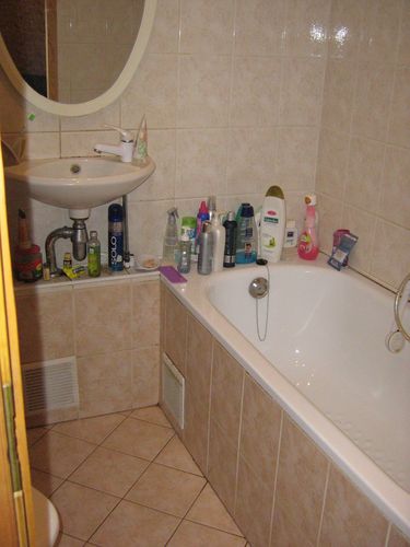

Собираюсь сделать в санузле столешницу, на которой разместить накладную раковину. Один край столешницы будет врезан в стену, выложенную из блоков, а другой опираться на прорезь (?) в коробе, который закрывает стояк. трубы и всякую там начинку. Прораб собирается делать стены короба из ламинированного ДСП, полагая гипсокартон менее надежным материалом. Очевидно, учитывая вес столешницы. Но я помню, как у меня "капала" на пол старая кухонная мебель из ДСП после потопа. Не опасно ли возводить перегородки из ДСП в ванной и какие есть альтернативы. Стена из профилей, к которым снаружи и внутри прикреплен влагостойкий гипсокартон отпадает из-за своей толщины. Санузел крохотный. Пожалуйста, вразумите! Завтра-послезавтра уже купят это ДСП...

Через год, а может быть и раньше все ДСП Вы отнесёте на помойку, разбухнут они. Предлагаю использовать ЦСП и заставить прораба думать перед тем, как что-то предлагать или делать

если вы собираетесь облицовывать плиткой- то можете использовать. на фото пример. Стенка ванной и ступенька на которой стоят разные ванные разности -из дсп. За 10 лет ничего не случилось. Единственная рекомендация перед облицовкой-пройдитесь аквастопом или мастикой, что гидроизоляцию делают

И дсп и гипсокартон - материалы примерно одинаковой степени фиговости для санузла. В вашем случае я бы остановился на дсп, при условии, что панели не будут доводиться до пола (оставьте снизу сантиметров 10 на случай потопа).
