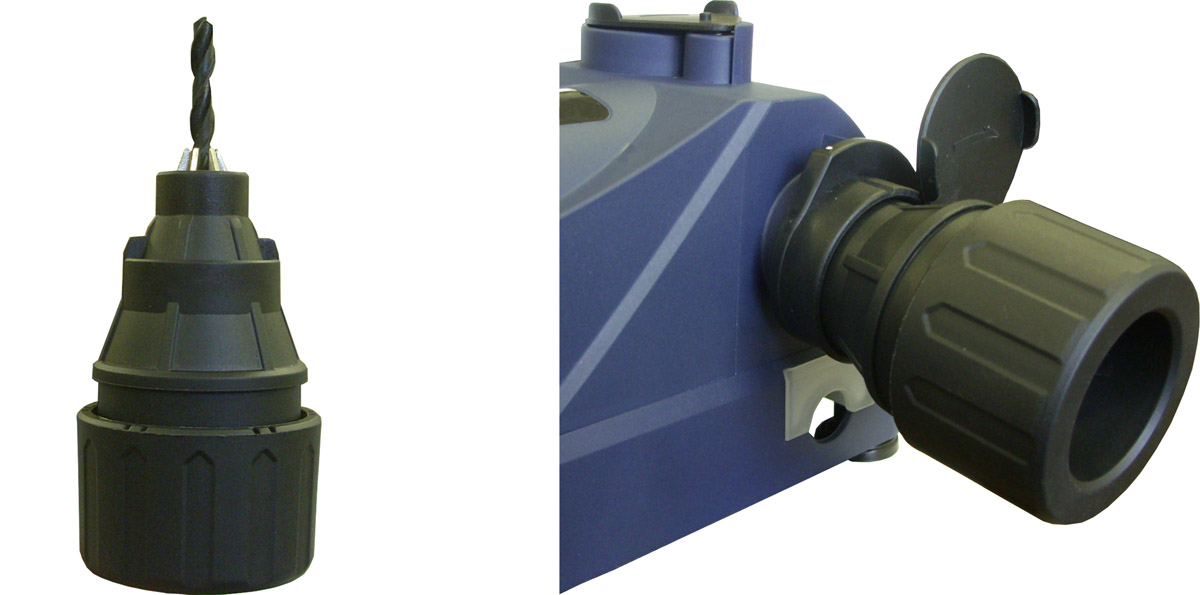

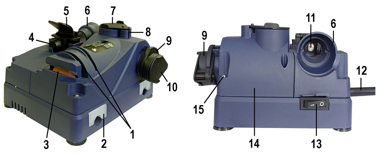

kalinkin Многофункциональный заточный станок МЗС-02 Это аналог drill doctor? Где можно найти описание его работы?
kalinkin
kalinkin
Регистрация: 08.04.2010
Смоленск
Сообщений: 728
14.08.2013 в 10:41:03

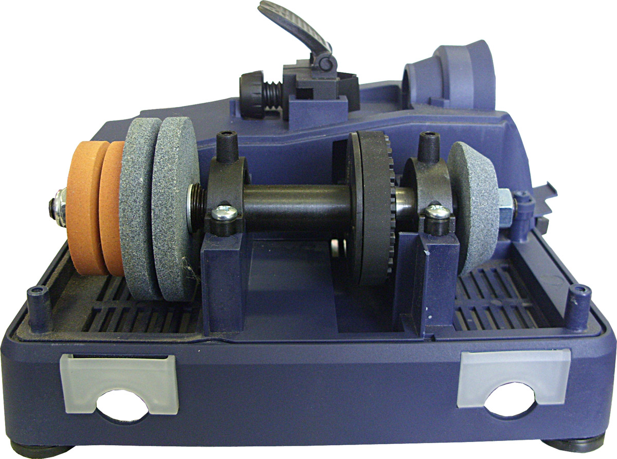

jonikDk написал : kalinkin Многофункциональный заточный станок МЗС-02 Это аналог drill doctor? Где можно найти описание его работы?
Не прямой аналог, но принцип похож, помимо сверл можно точить ножи, ножницы и др. Там 5 заточных кругов на валу - попарные для заточки ножей и др, и 1 конусом для заточки и правки сверл + приспособа для центровки сверла. http://www.diold.ru/catalog/mzs/shema/mzs-02.pdf - схема http://www.diold.ru/catalog/mzs/mzs-02.php - здесь можно фото посмотреть с разных ракурсов
Вот выдержки из руководства по эксплуатации
1.1. Машина МЗС-02 бытового назначения предназначена для заточки сверл по металлу. Данная модель машины заточной является многофункциональной, т.е. в ней предусмотрена возможность производить заточку ножей, ножниц и топоров с узким лезвием.
6.5. Порядок работы при заточке сверл. 6.5.1. Центрирование сверла. 6.5.1.1. Вставьте сверло в патрон, предварительно ослабив кулачки держателя путем вращения нижней подвижной части патрона против часовой стрелки (сверло в патроне должно легко перемещаться). 6.5.1.2. Вставьте патрон в гнездо для центрирования сверла поз. 6 (рис. 1) по направляющим, предварительно нажав на рычаг фиксатора зажима поз. 5. 6.5.1.3. Надавите на хвостовик сверла и продвиньте сверло вперед до упора поз. 11, подымите вверх рычаг фиксатора зажима, зажав грани сверла (рис. 2). 6.5.1.4. Зафиксируйте данное положение сверла в патроне вращением нижней подвижной части патрона по часовой стрелке. 6.5.1.5. Выньте патрон с зажатым и отцентрированным сверлом из гнезда. 6.5.2. Заточка режущих кромок сверла. 6.5.2.1. Установить машину на ровную горизонтальную поверхность и подключите её к сети, при этом выключатель должен находиться в положении выкл. «О». 6.5.2.2. Включите машину и вставьте по направляющим патрон с зажатым и отцентрированным сверлом в гнездо для заточки режущих кромок сверла (рис.3). 6.5.2.3. Произведите заточку сверла, проворачивая патрон в гнезде вправо/влево 2-3 раза (при этом патрон должен быть установлен до упора). 6.5.2.4. Извлеките патрон со сверлом из отверстия и произведите внешний осмотр заточенного лезвия. Если заточка произведена не по всей длине лезвия, то необходимо повторно произвести центрирование и зажим сверла в патроне (с регулировкой положения упора поз.11 винтом регулировочным поз. 4 рис. 1) и заточку сверла. 6.5.2.5. После заточки одного лезвия сверла произведите заточку второго лезвия, установив патрон в гнездо для заточки режущих кромок сверла, повернув его на 180°. 6.5.2.6. При необходимости произведите снятии заусенцев с кромок, установив патрон со сверлом в гнездо для снятия заусенцев поз. 8 рис. 1 (для каждой кромки отдельно). 6.5.3. При заточке сломанных или слишком затупленных сверл, необходимо предварительно произвести его грубую заточку, используя электроточило или другой инструмент. 6.5.4. Заточку сверл разного диаметра производите путем их чередования, начиная с большего диаметра сверла, так как при этом будет происходить более равномерный износ шлифовального круга. 6.6. Для заточки ножей и топоров предусмотрен отсек поз. 1, а для заточки ножниц отсек поз. 3 (рис. 1). налог, но принципы схожи, только у нас помимо сверл можно точить ножи, ножницы и т.д.

kalinkin спасибо. А угол заточки, только 118? Ресурс машинки если использовать согласно инструкции? И насколько сверел хватит родного круга, до его смены?
kalinkin
kalinkin
Смоленск
Сообщений: 728
14.08.2013 в 11:14:58
jonikDk написал : kalinkin спасибо. А угол заточки, только 118? Ресурс машинки если использовать согласно инструкции? И насколько сверел хватит родного круга, до его смены?
Угол - 120. Ресурс кругов понятие относительное :) Слишком много факторов, да и не делали мы проверку сколько сверл до износа. Круги есть в наличии и замена их довольно простая.

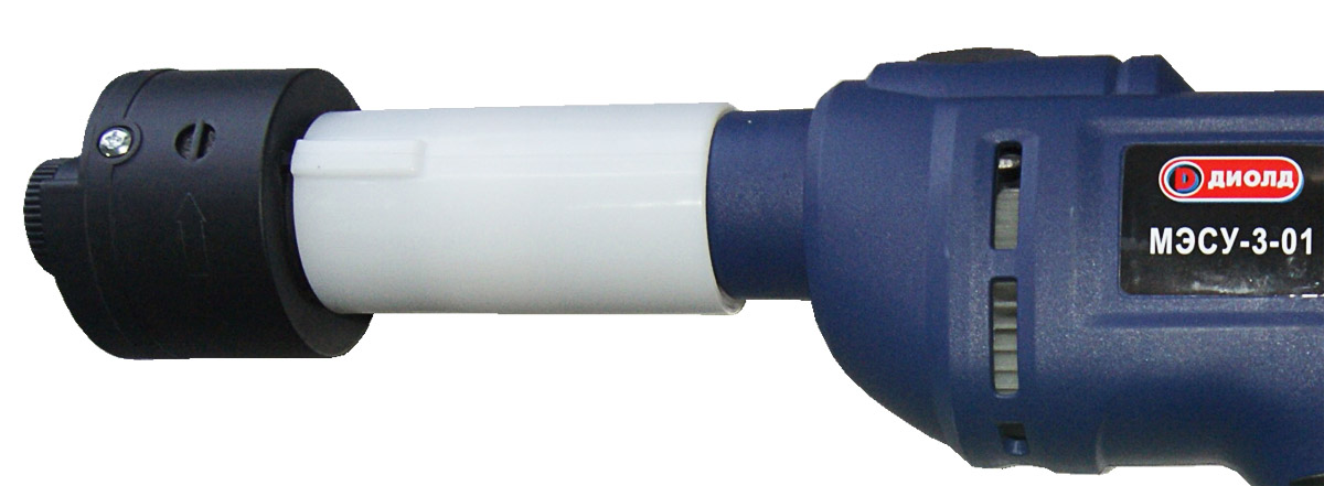

Сегодня кстати выпускаем такую насадку на дрель для заточки сверл - ПЗС-01

kalinkin написал : Сегодня кстати выпускаем такую насадку на дрель для заточки сверл - ПЗС-01
Эрзац-заточка...для дерева сойдет, для металла нет, не точит эта приблуда задний угол.
