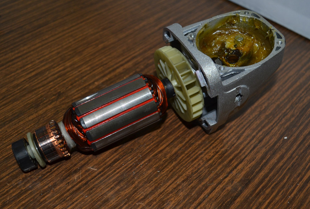

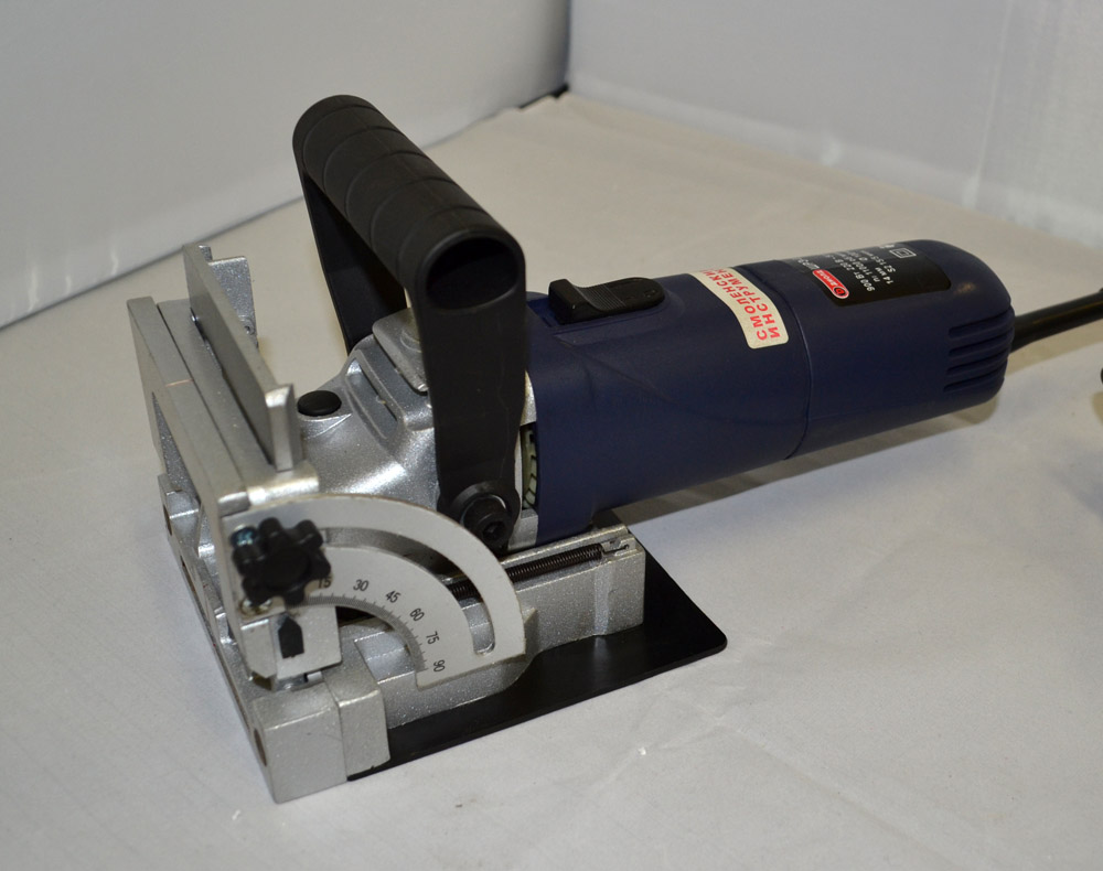

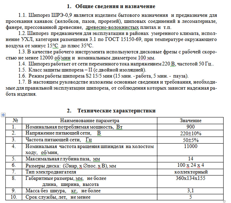

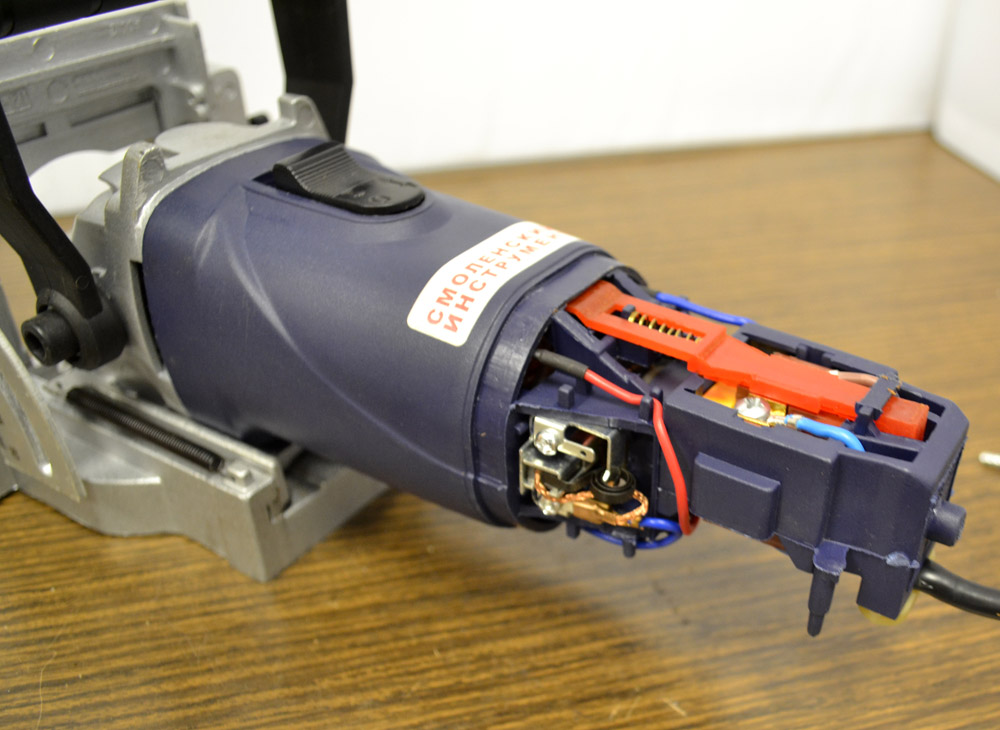

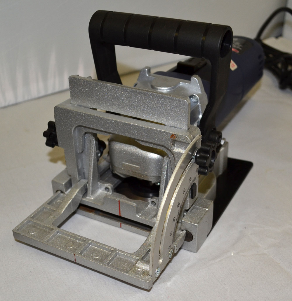

Мини обзор ШРЭ-0,9 (по просьбе)
Как раз недавно вернулся с испытаний из журнала "Потребитель" образец. Будет немного грязный.
http://www.diold.ru/catalog/chre/chre-0,9.php Здесь характеристики и схема разборки
Регулируется глубина, угол и высота

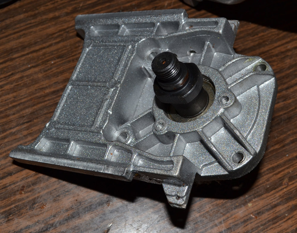

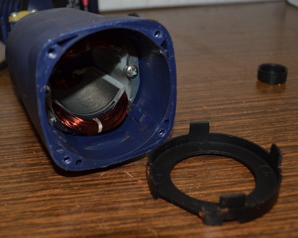

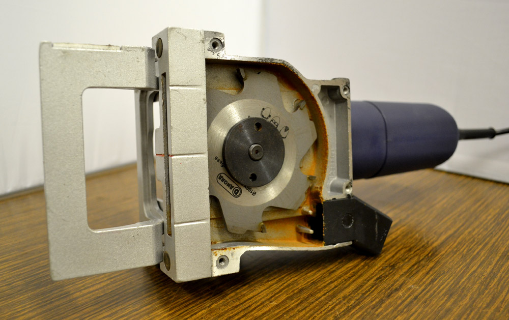

Чтобы добраться до дисковой фрезы необходимо снять металлическую подошву (на 4х винтах)
Немного пыли осталось от журнала

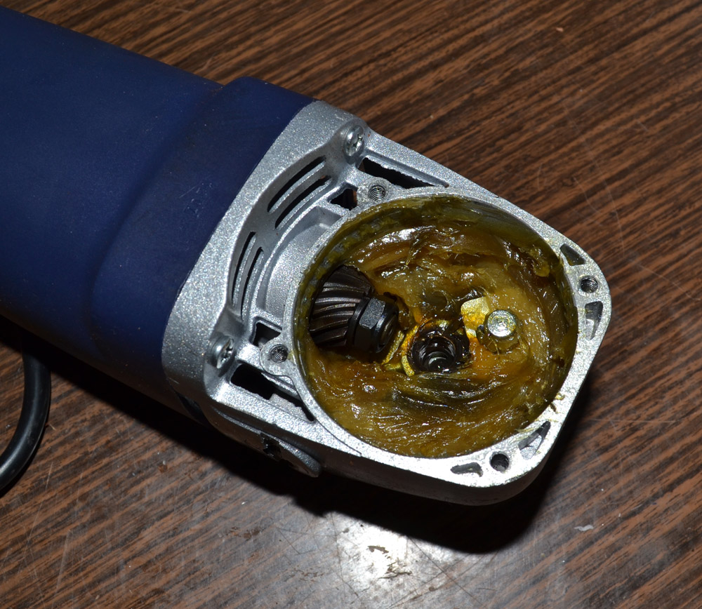

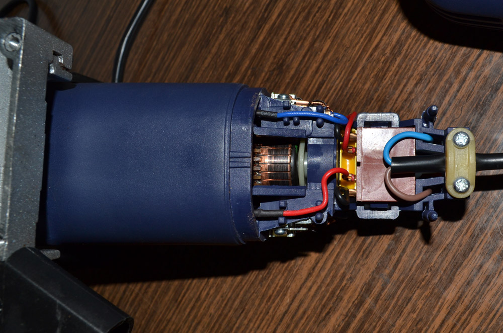

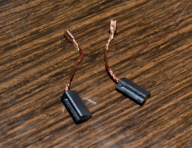

Щеточный узел и выключатель с рычагом

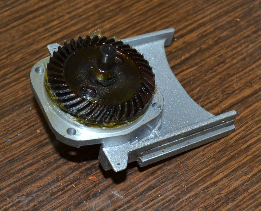

Редуктор
В крышке редуктора подшипник 6000Z
Колесо зубчатое под стопорное кольцо
Редуктор, шестерня под гайку с гровером (шайба пружинная), в основании редуктора втулка.
Якорь, с двух сторон подшипники 607Z и 6000Z
Статор
Гocть

Но все же непонятно почему поменяли "внешность"? У старого варианта она была другая.
Ну и такой вопрос - более зубастые фрезы к нему продаете?
