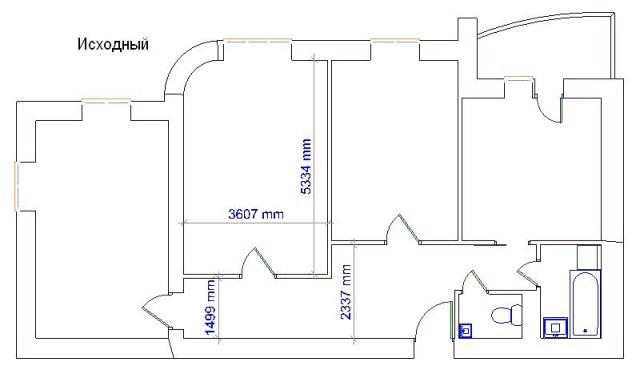

Уважаемые специалисты и разбирающиеся в планировании квартир! Нахожусь в положении ослика помирающего от голода между двумя, даже тремя копнами сена. :) Помогите добрым советом выбрать правильный вариант планировки!!! Исх. данные:
  • решить проблему отсутвия кладовки и подвала!
  • не заморачиваться с серьезной перепланировкой квартиры и не трогать внутреннюю несущую стену.

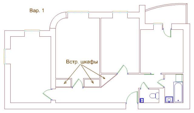

  • не требуется особой стильности/соотв-я моде. Больше интересует удобство и функциональность. В то же время не хочется превращать квартиру в хрущевку 60-х... Вар. 1 Здесь угловой шкаф с зерк. дверями – для одежды, обуви и пр. Два других – для «кладовочного барахла». Смущает проход в комнату между шкафами, как к директору на прием. :(

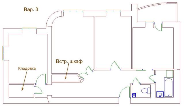

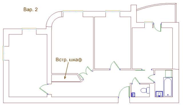

    Вар. 2 Один встр. шкаф и для одежды и для барахла. Современней и красивее (наверное), но одного такого шкафа кажется мало! Вар. 3 Добавляем к этому шкафу кладовку в дальней комнате. Комната остается ~ 12 квадратов, что приемлемо. Но смущает «предбанник» перед кладовой и комнатой(потеря полезной площади, да и мебель как заносить?)!

Olec написал : Вар. 3 Добавляем к этому шкафу кладовку в дальней комнате. Комната остается ~ 12 квадратов, что приемлемо. Но смущает «предбанник» перед кладовой и комнатой(потеря полезной площади, да и мебель как заносить?)!
Пусть не смущает. Имхо, самый лучший вариант. Отдельная комната с дверью - супер. Ибо в ней можно разместить действительно много и упорядоченно. А мелкими шкафчиками не отделаешься...
