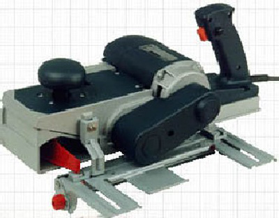

Приобрел по случаю вот такого рубанка- монстра , производства Московского радиотехнического завода (сейчас уже походу не выпускается). Весит почти 7 кг, 44см длина, ножи 100мм. Взял по наводке теста Мастерсити, где его нарекли профессиональным. В мануале действительно написано, режим работы S1 - продолжительный. Работка для него будет строгать брус сосновый 100 мм. В работе еще не пробовал, на стройку не выезжал. Может кто пользовался или слышал как он в работе, качество строгания, надежность, косяки и т.д.

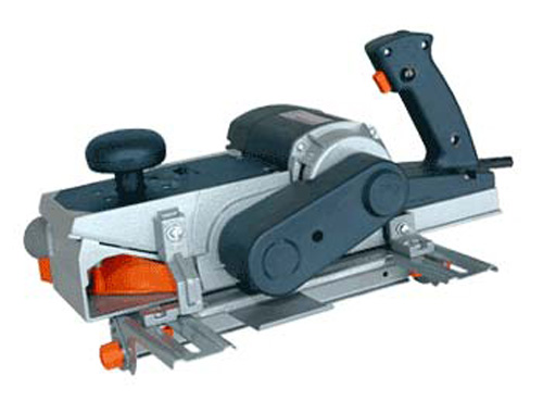

ganz написал : Приобрел по случаю вот такого рубанка- монстра , производства Московского радиотехнического завода (сейчас уже походу не выпускается).
Насколько помню, еще советская разработка. Был у меня (только "ребир"). Чемпион по соотношению "цена-качество" в классе 100-миллиметровых. Один из плюсов, детали к нему можно было купить за гроши на каждом углу. Стружку выкидывал в любую сторону. В комплекте грамотная подставка. Вспоминаю с ностальгией, особенно зажим для курка:) .
ganz написал : режим работы S1 - продолжительный.
Все правильно, работал подолгу. Неубиваемый, был создан для стругания кубометров.

На рисунке габариты не очень понятны, но двигатель конструктивно похож на Rebir-овский....

Kotelev написал : На рисунке габариты не очень понятны, но двигатель конструктивно похож на Rebir-овский....
А он копия Ребира, только движок на 1500 Вт и собран по совковому, видел такой пару лет назад на рынке.

У меня Rebir. ВЕЩЩЩЩЬ!!!! ТАНК!!! Купите запасные комплекты ножей. Он и тупыми строгает как заточенными. Но должна быть совесть... :)

Klausss написал : Он и тупыми строгает как заточенными. Но должна быть совесть...
Это точно, сам заметил :) Вот только в наших краях трудновато под него найти ножи.
