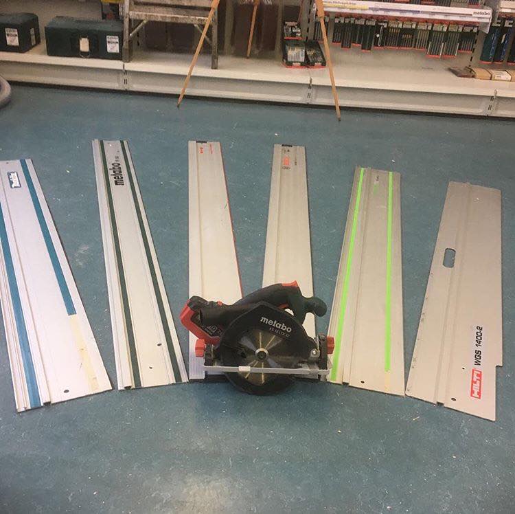

Vadim63 написал: Она еще и практически всеядна ;)
Ну, как написал выше человек- каждому своё ;)

Vadim63, да вот в этом то и фишка, что ко всем шинам практически подходит) теперь интересно как она ездит по ним.

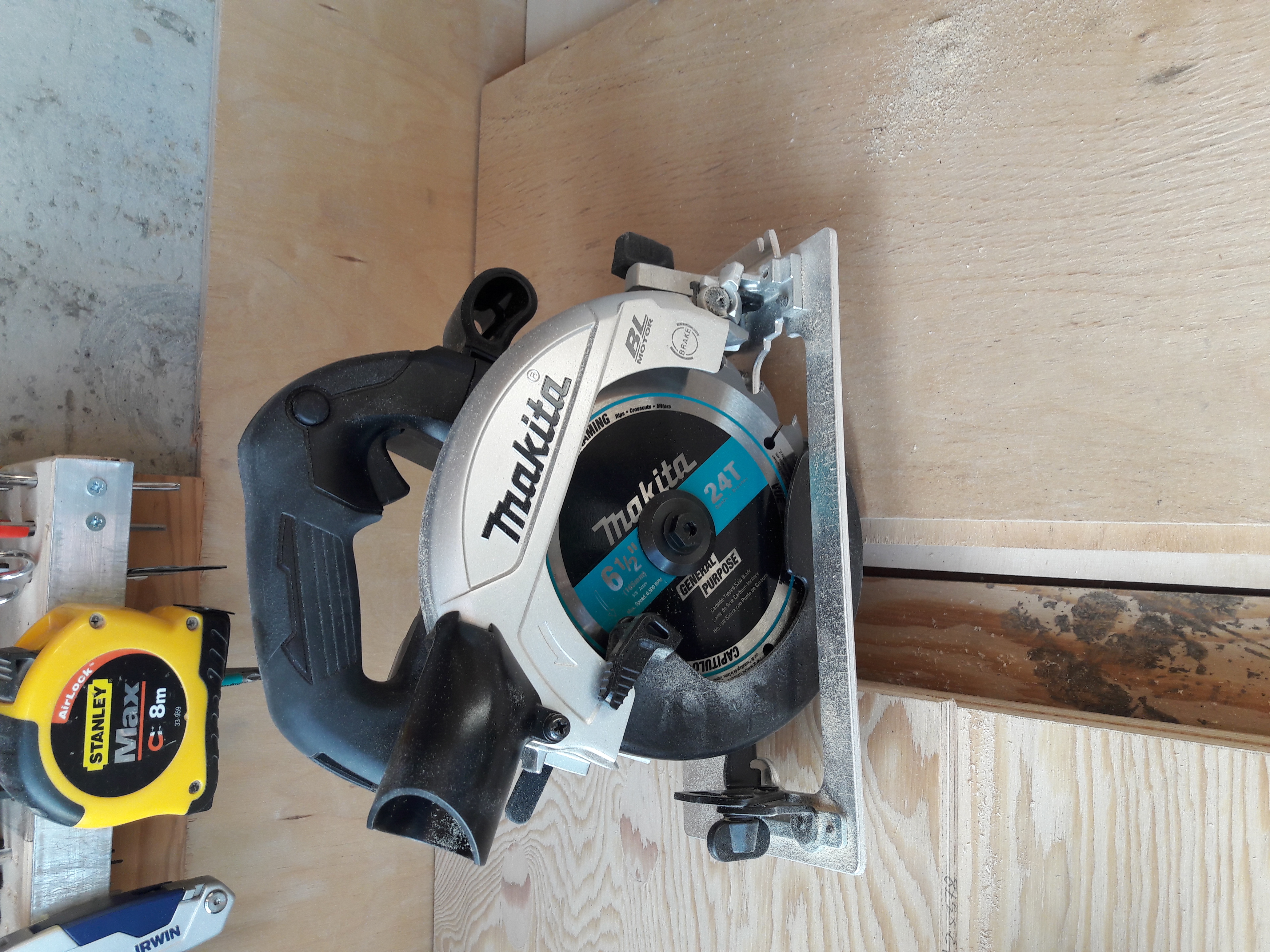

Nemez написал: питер Пен, Makita XSH04ZB( по шинам не ездит )

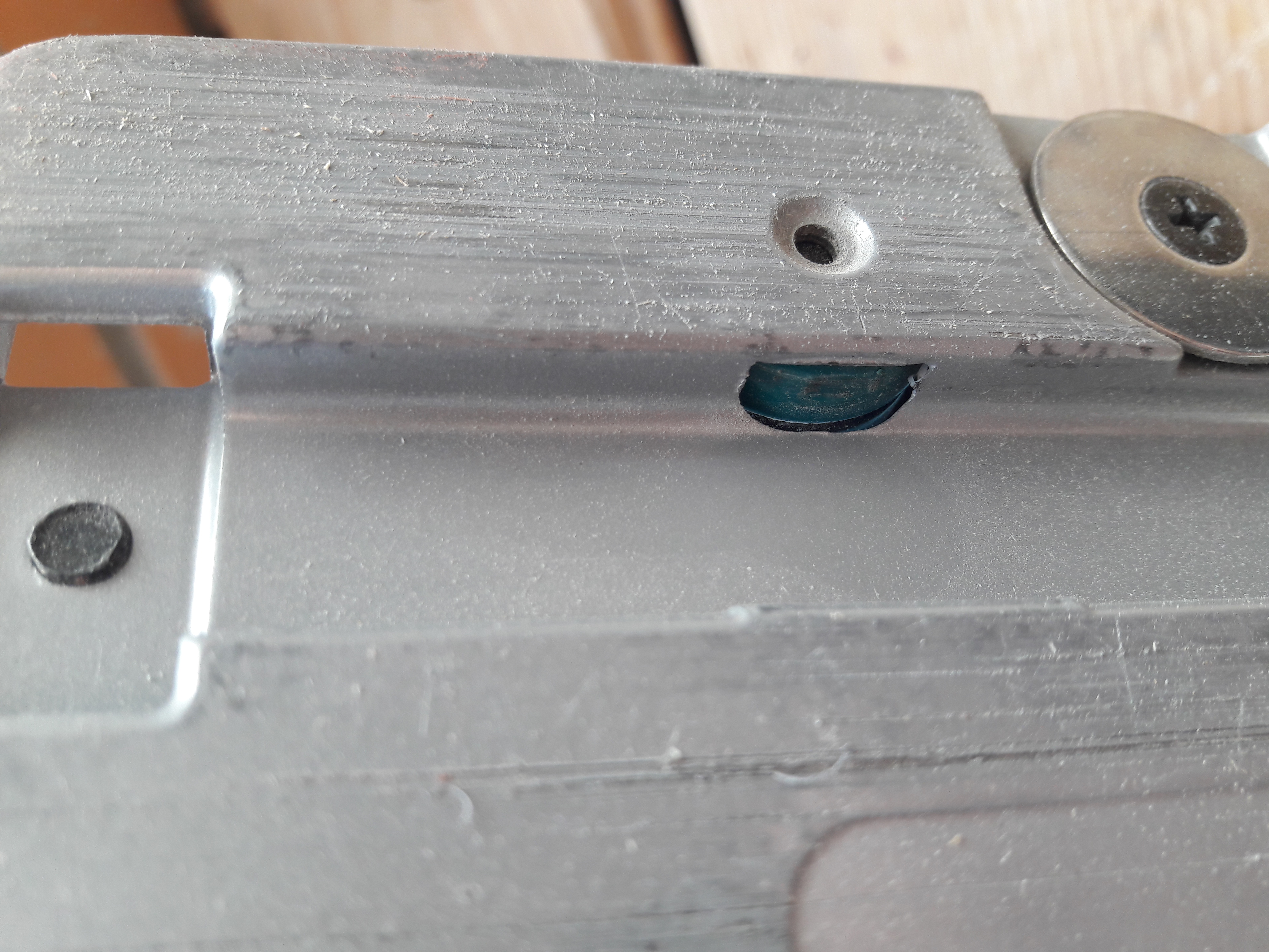

.Но это 6-я ручная дисковая пила , 3 из которых аккумуляторные , шины и погружная сетевая(хочу аккумуляторную ) есть . Просто есть мелкий бош(12 V ) с таким же недостатками , знал бы перед покупкой не купил бы .На подошве должно быть так -
Что бы " убрать " зазор между шиной и подошвой пилы .

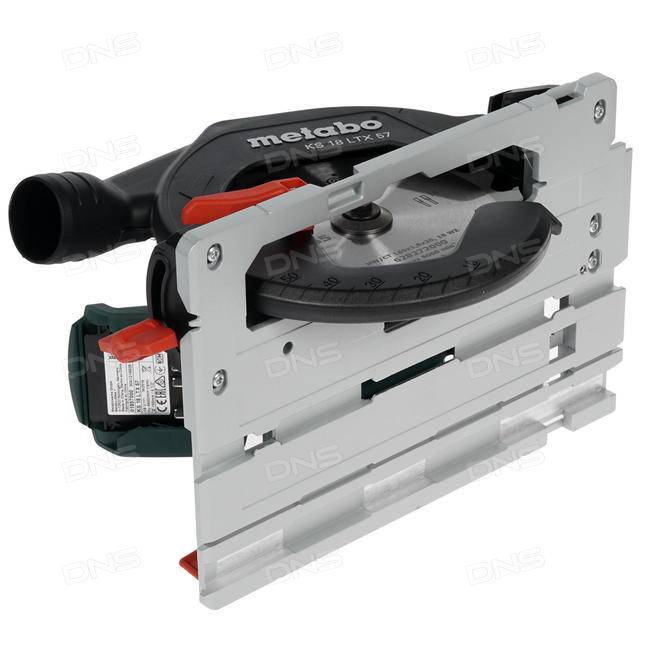

Все плохо с этой метабой , смотрел ее рассматривал к покупке : 1.Посадка на шину без выборки люфта , так что болтаться будет на шине . 2.Без шины пилить не очень , подошва широкая мешает обзору( это у всех так ) , не бывает и на шину садится и с рук удобно пилить . 3.Двигатель устарел .
Но аккумуляторные пилы очень нравятся , сетевую не куплю .

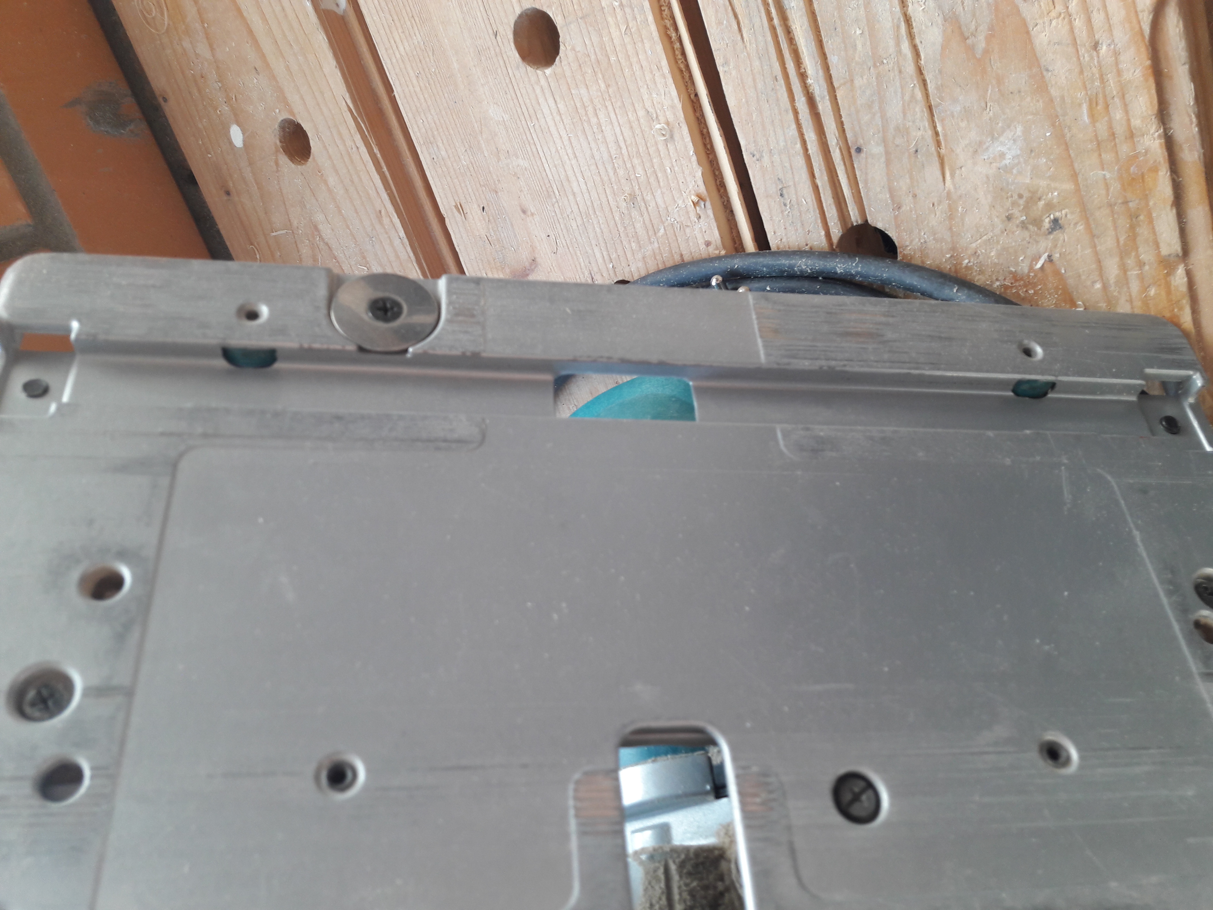

В попытке универсальности зелёные проиграли в качестве-согласен с Владом.Там,где стоят компенсаторы,запустили прорезь под Бош,Мафелл,Хилти. У мну подощва выглядит так:
Z

питер Пен, у ks 18 ltx 57 другая проблема есть - это неплотная посадка фланцев крепления диска на вал двигателя из-за плохой обработки вала, как результат, диск гуляет.
