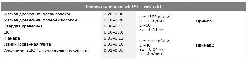

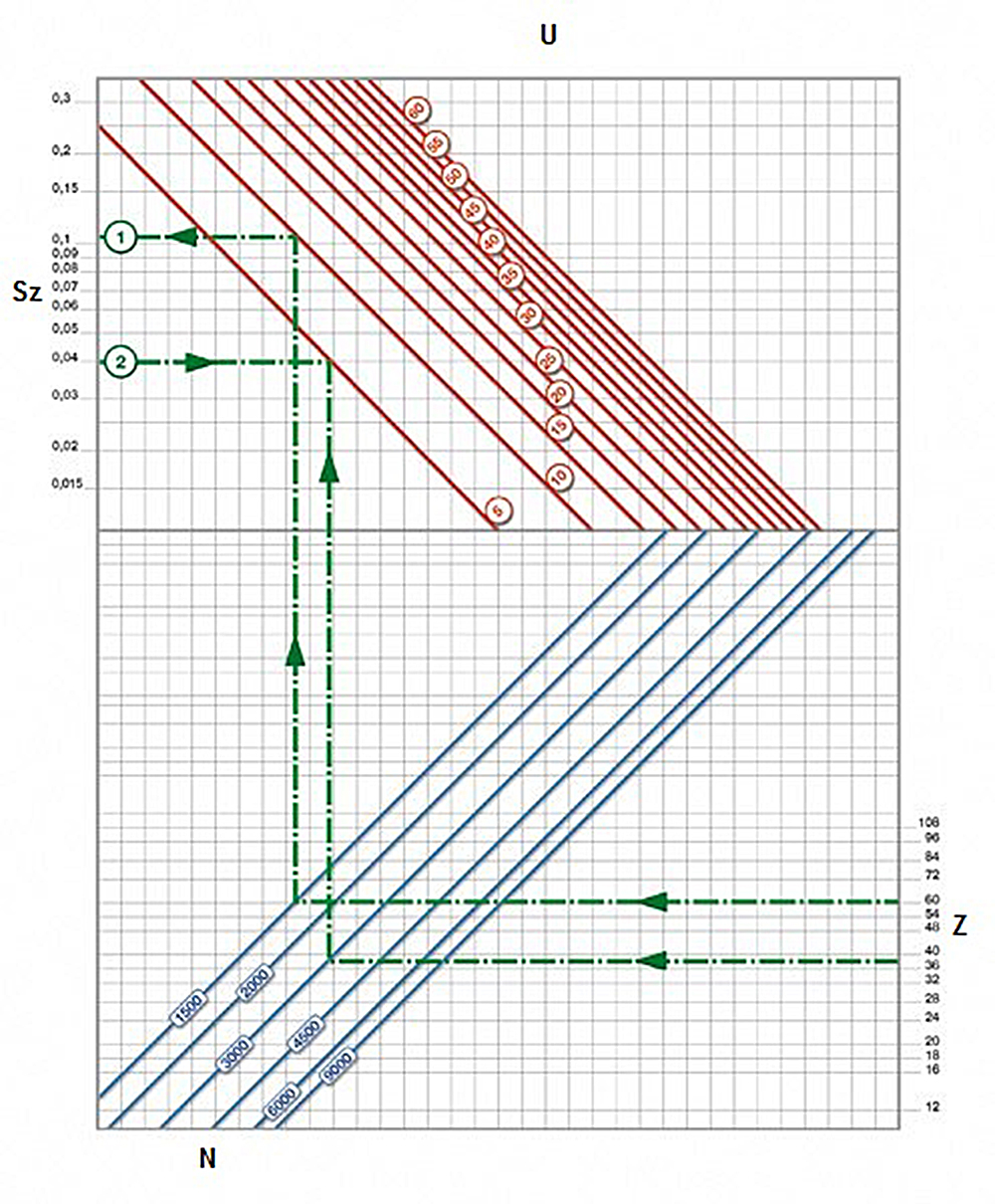

питер Пен написал: а регулировка оборотов для погружной пилы или циркулярки вообще нужна?
для дисковых пил самый важный параметр подача на зуб, оптимальные значения зависят от материала, а так же продольный или поперечный рез Если дисковая пила позволяет понизить обороты в два раза, то результат аналогичен диску с зубьями в два раза меньше. Тут не стоит путать диски различного назначения и с разной формой зуба.
На станках обязательно рассчитывают этот параметр. В ряде случаев приходится менять диск.
Жаль не все "гуру" об этом слышали :popcorn, наверно интернет есть не у всех. Так же мало кто знает подача ниже рекомендаций существенно ускоряет заступление зубьев.
Проблема в том, что пила с регулировкой не может понижать обороты без потери мощности.
Вот оптимальные режимы
А вот как их считать
По "подача на зуб" можно найти калькуляторы, и посты на профильных форумах по ДО.

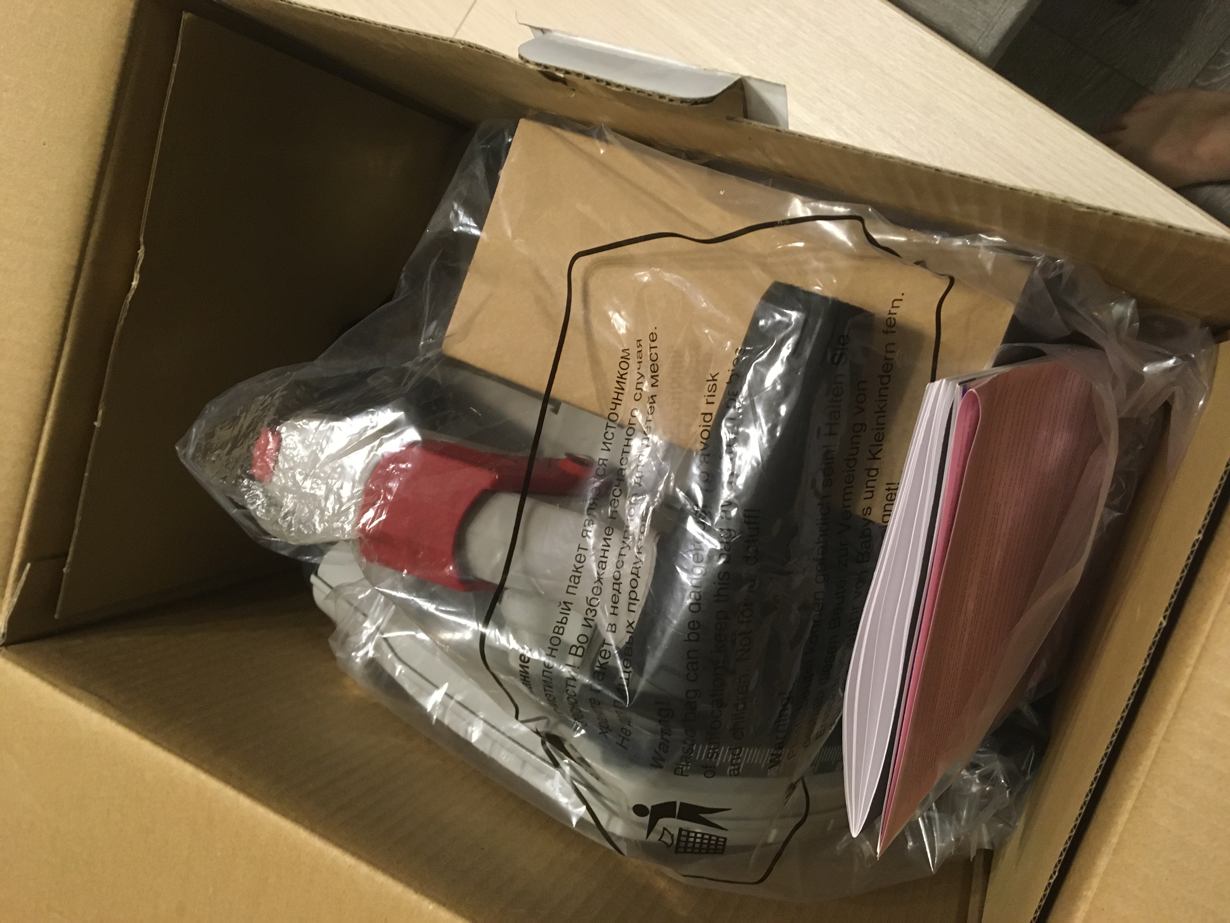

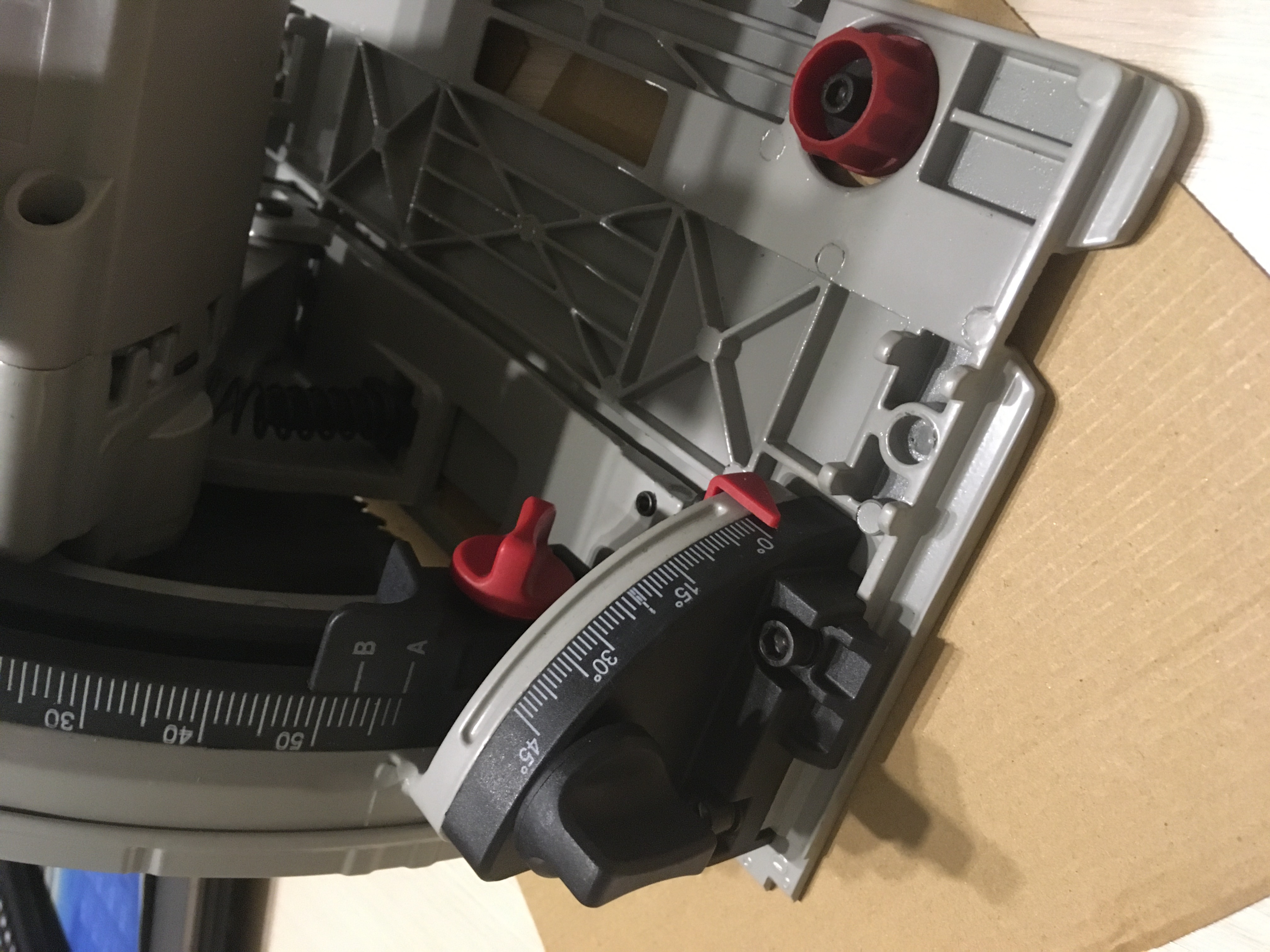

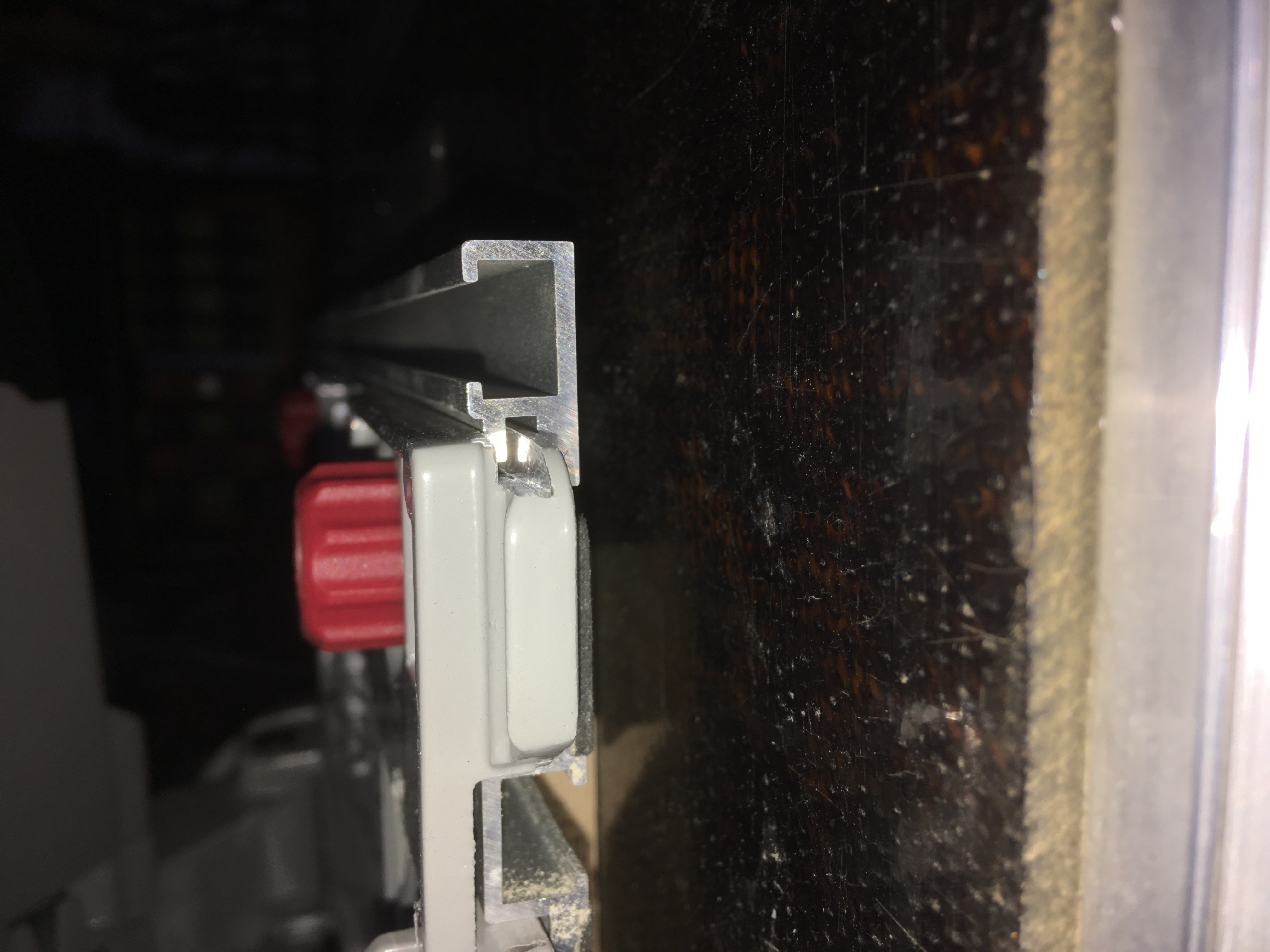

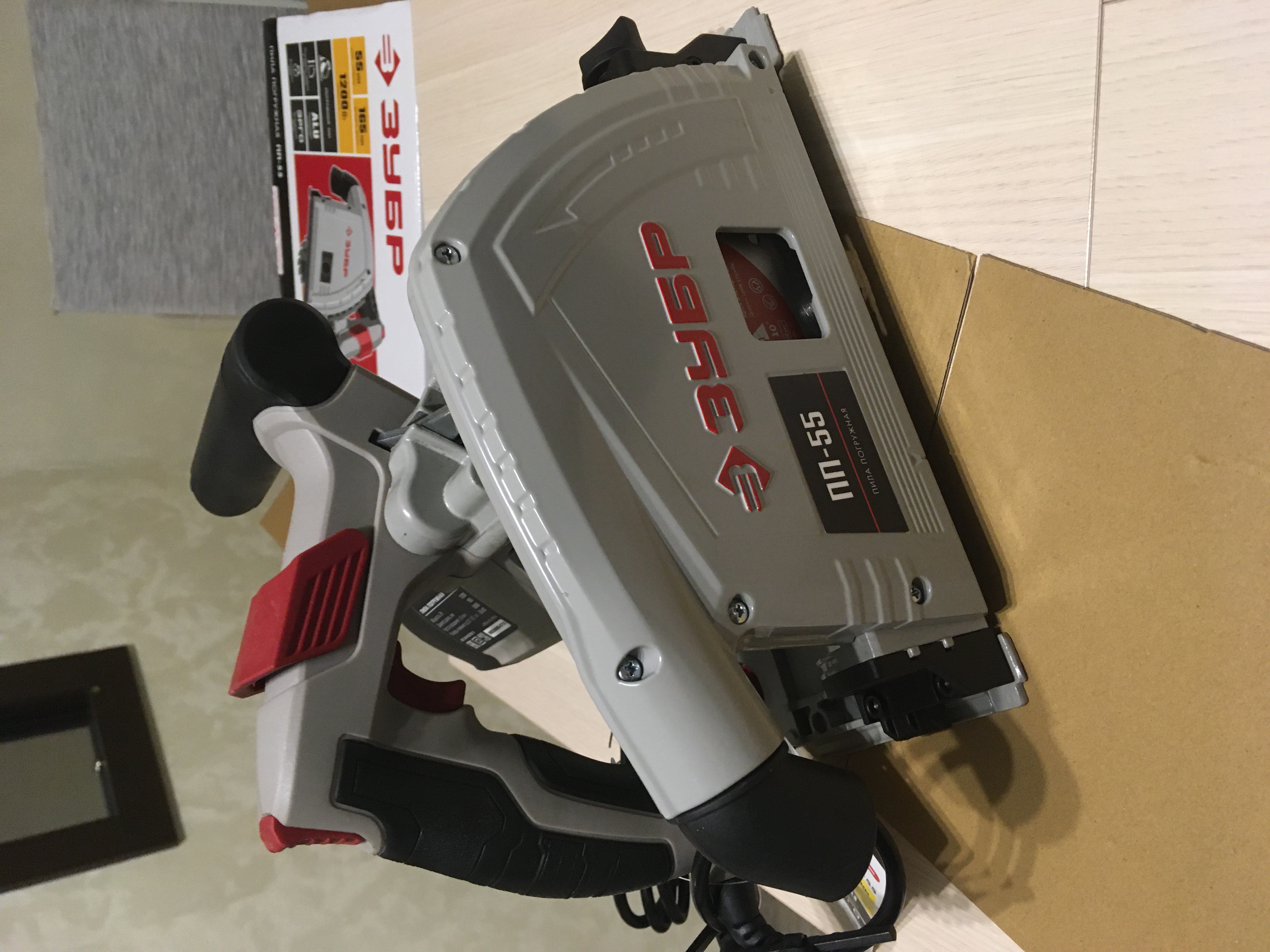

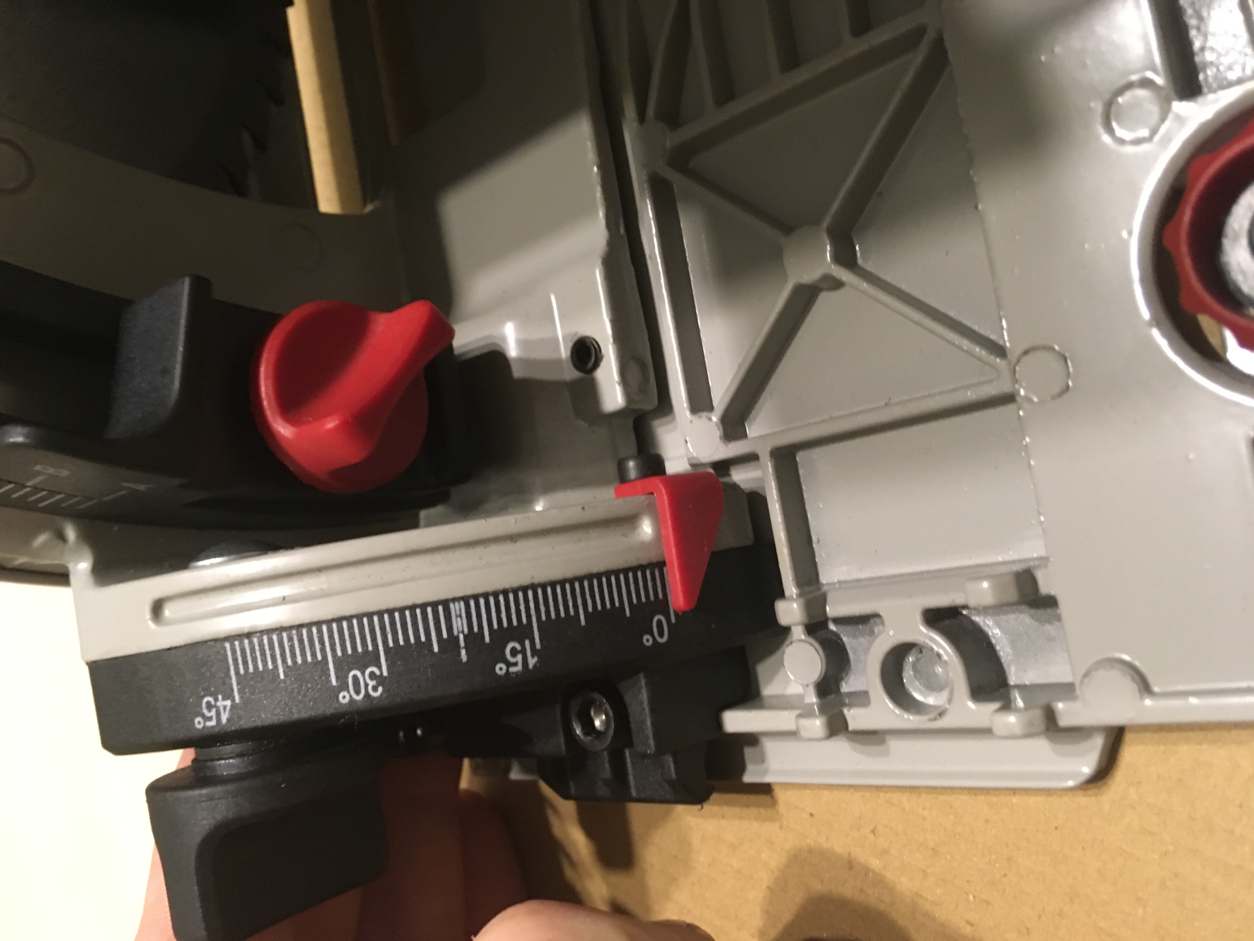

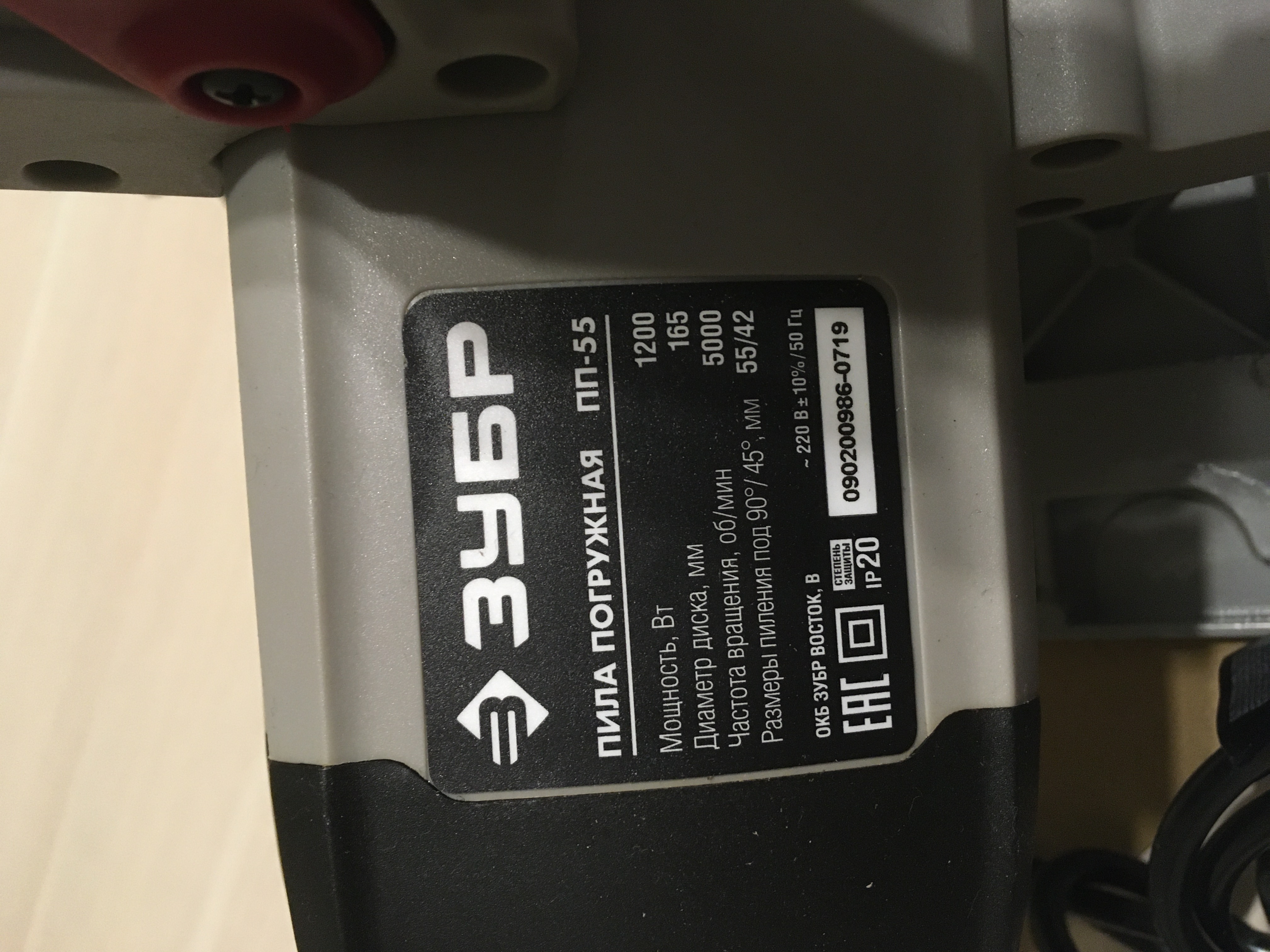

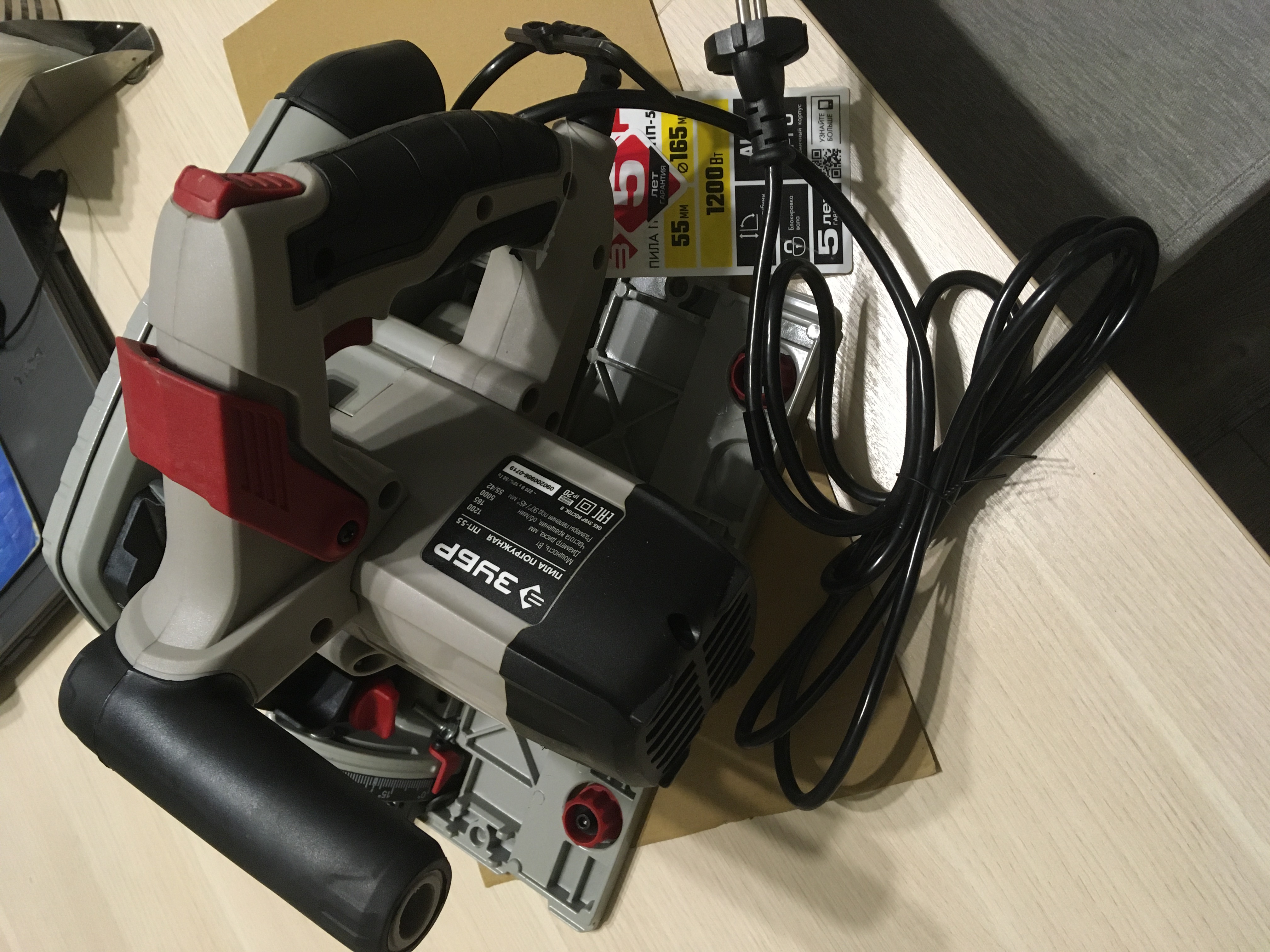

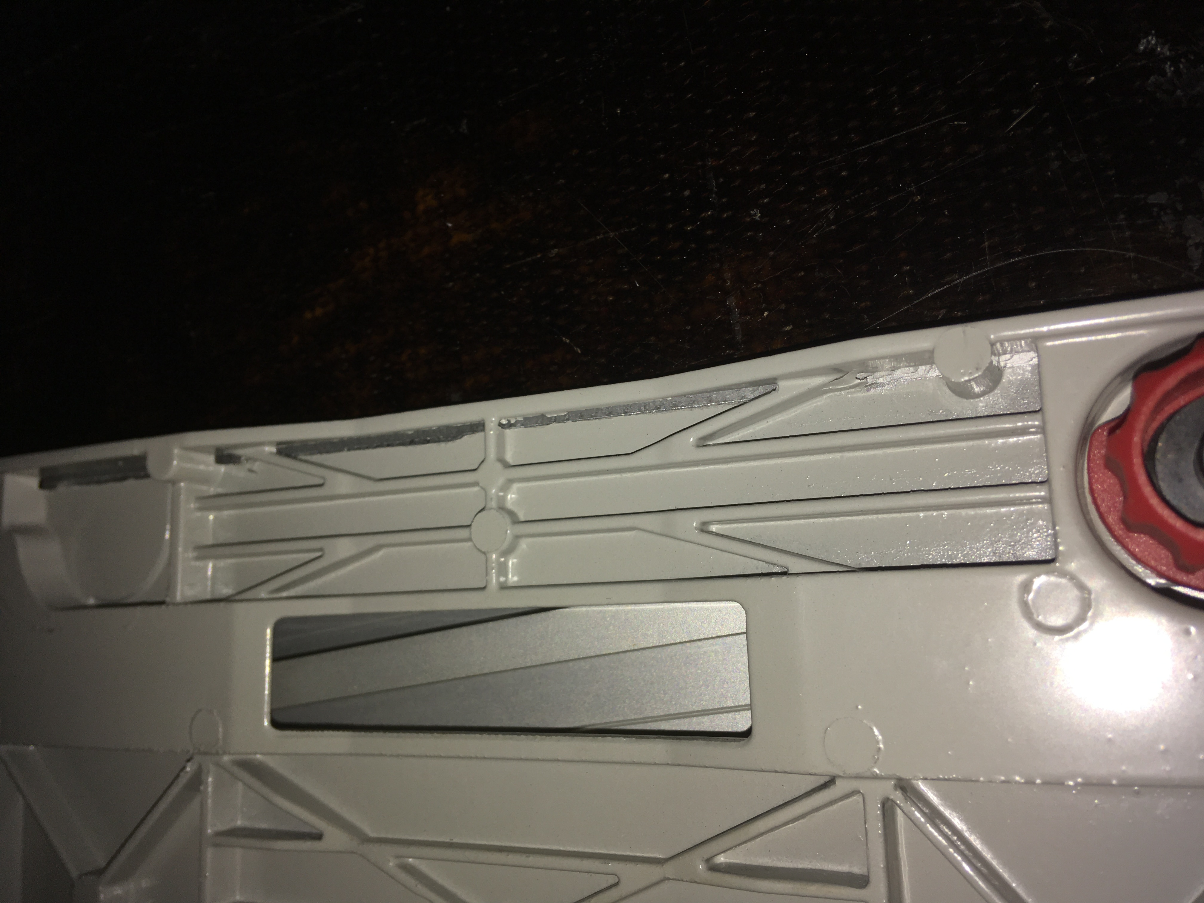

Получил я свои пилы, решил себя побаловать на 23 Февраля и купил ленточку Корвет-31М, ножовку Kraftool Katran Precision Cut 1-15194-18-22, ну и погружную Зубр ПП-55. Купил без шин, так как шины Triton у меня уже были, но об этом позже. С пилой, дополнительно, шёл только переходник на пылесос и один шестигранник, для замены диска. Больше ничего. Подошва вроде ровная. Линейкой на просвет не смотрел, но на шине и на столе не раскачивается. Режима подрезки нет. Откидного "язычка" на подошве (х.з. как правильно называется), для зацепа на шине, тоже нет. При включении сразу пахнуло вонючим пластиком, не горелым, а именно химией. Но при повторных включениях, оного не повторилось. Пила показалась шумноватой. Хотя, мой AEG MBS30Turbo, тоже не тихий. А уж 235-й Интерскол у соседа, тот ещё грохотун. По весу, кстати, середнячок. Посмотрел этот параметр у конкурентов. Веса у конкурентов колеблются, от 4.1 до 5.2 кг. Зубр весит 4.5.

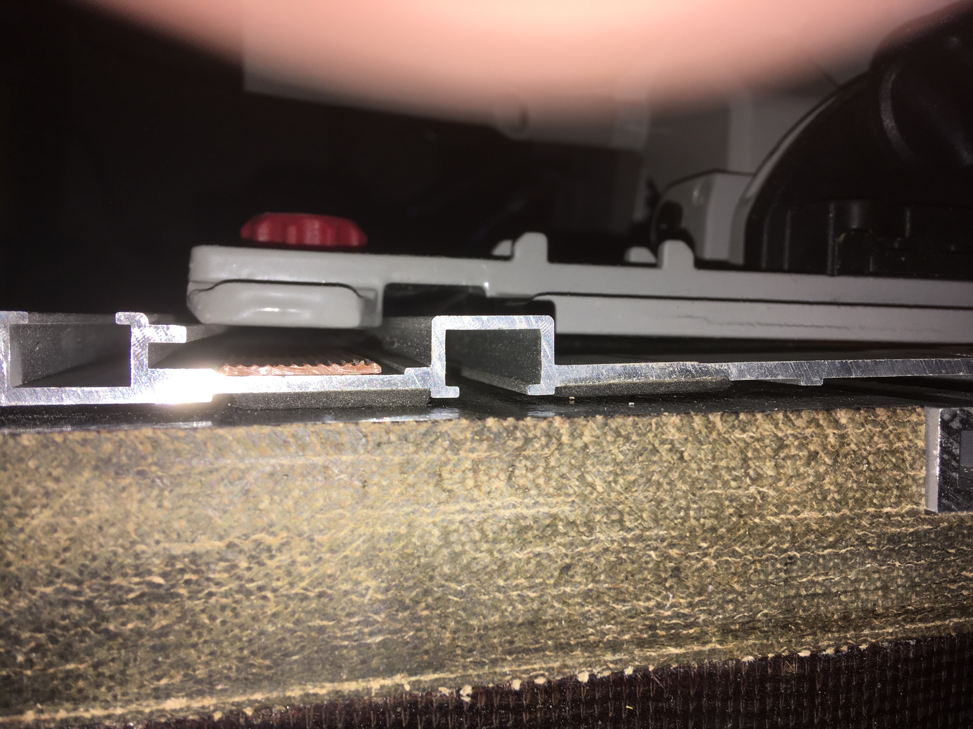

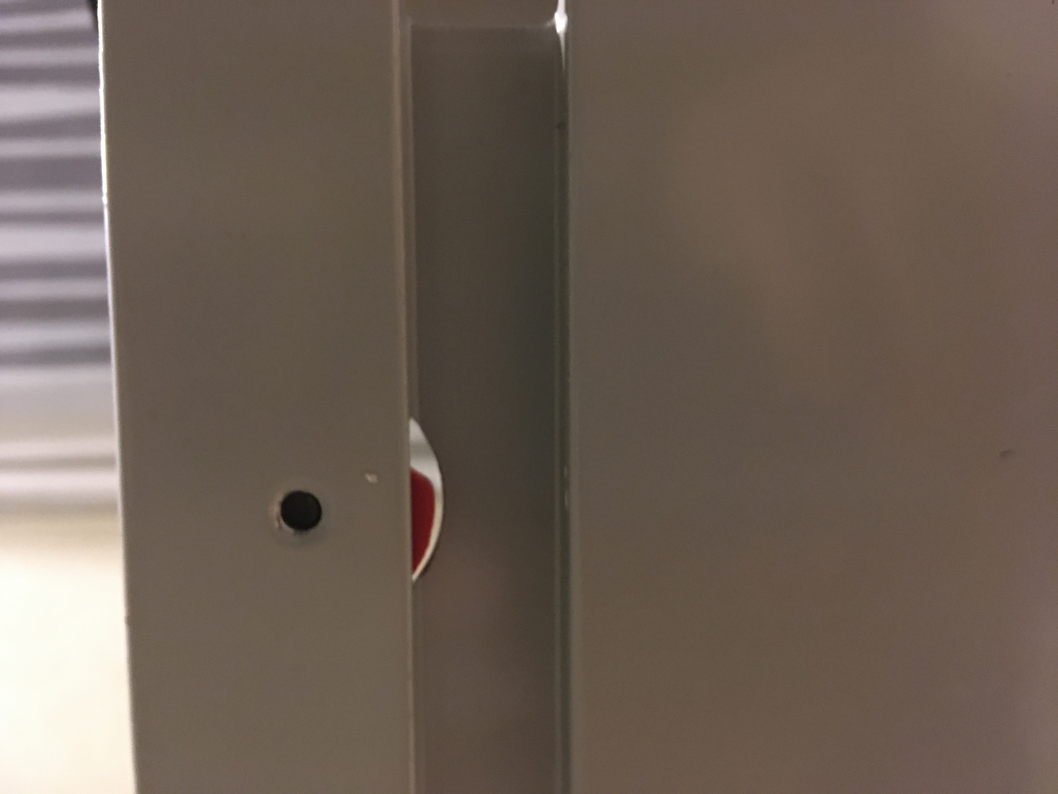

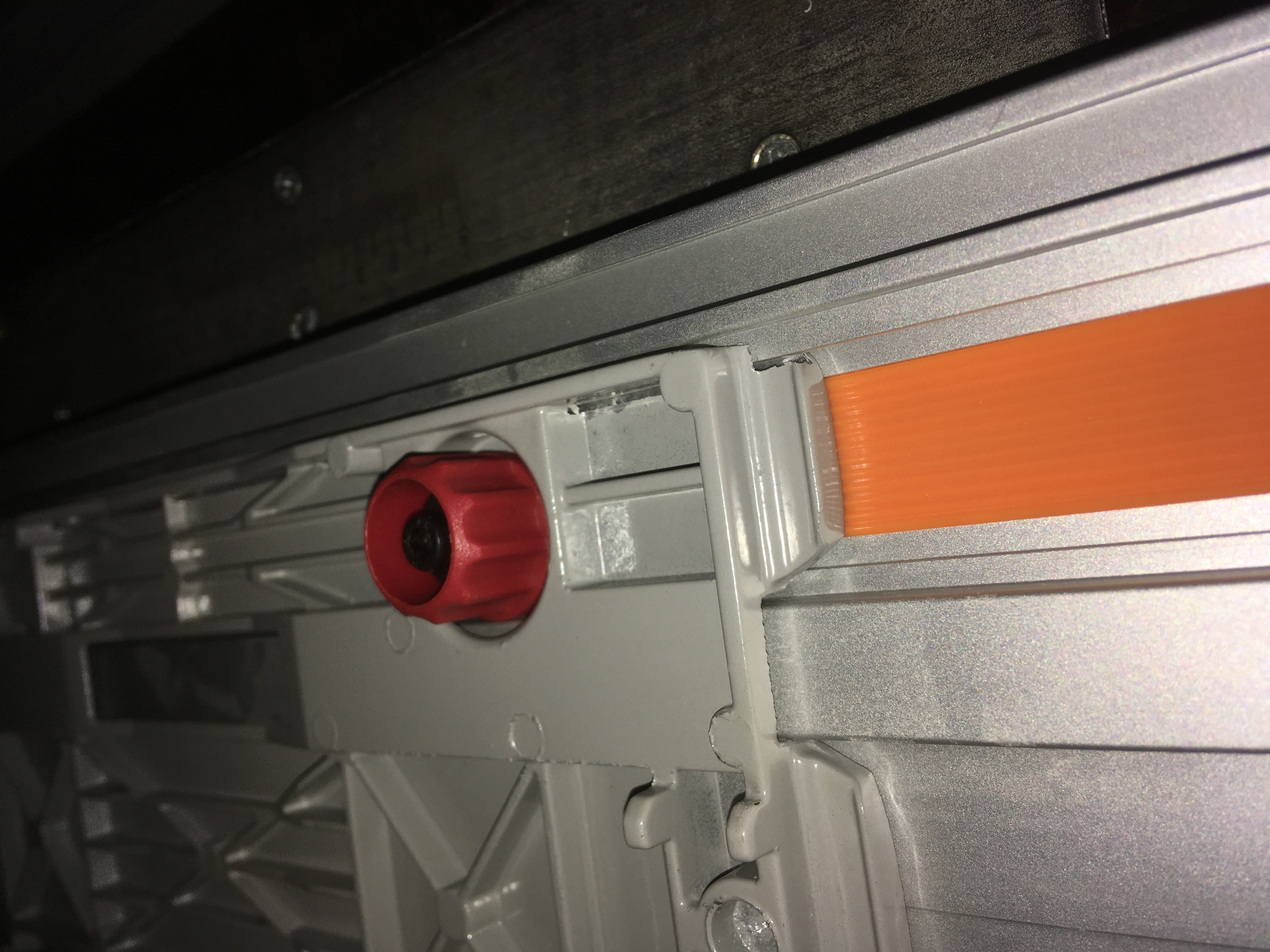

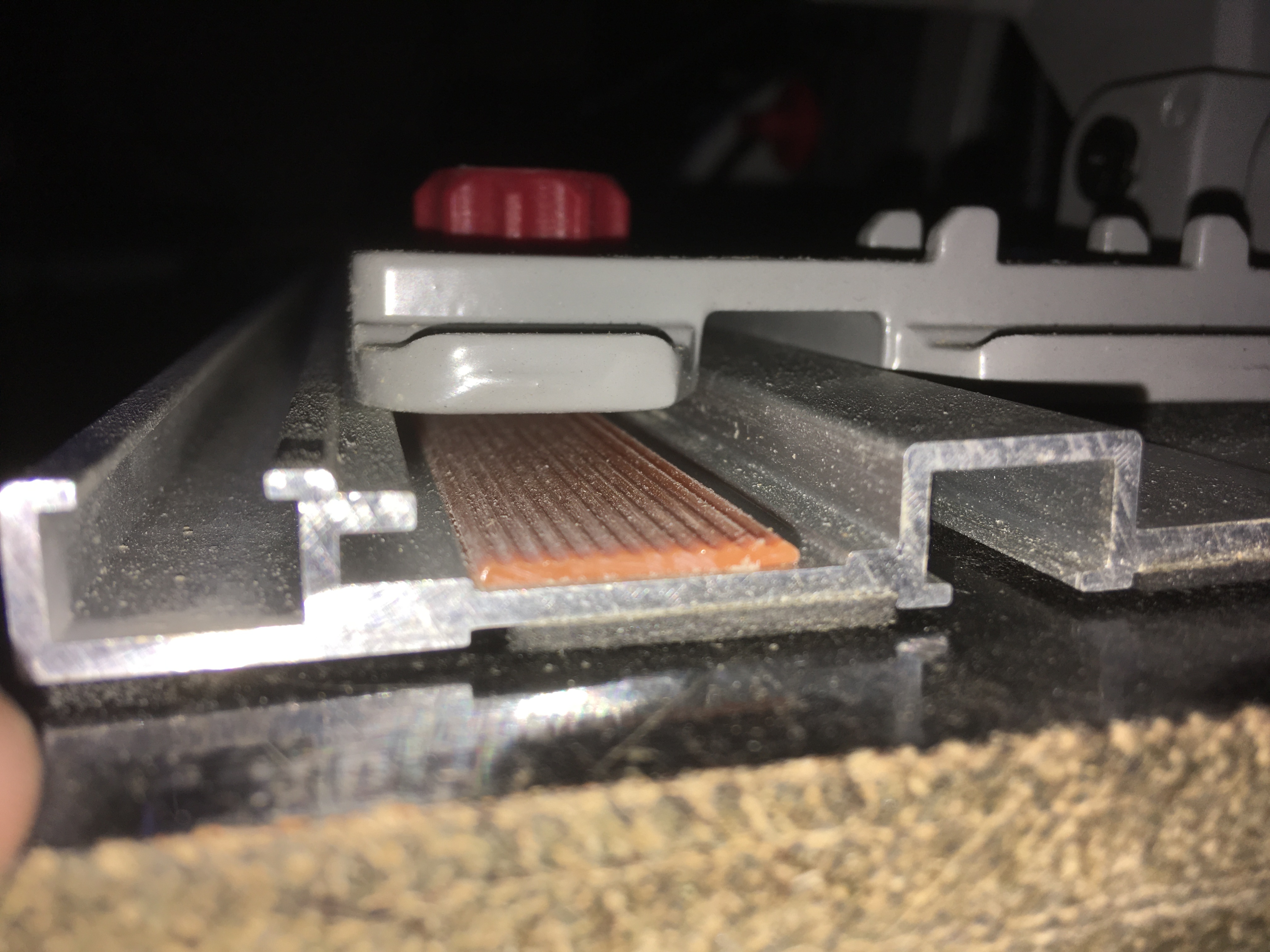

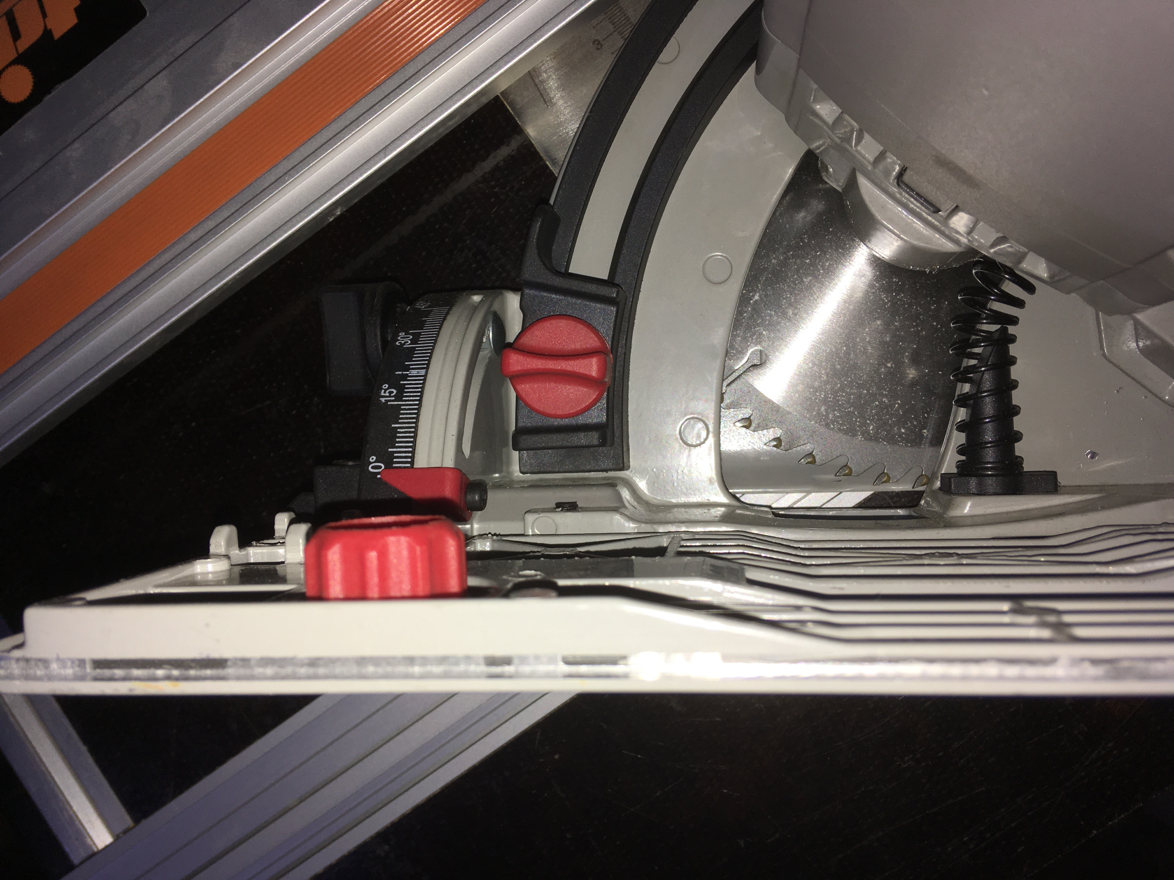

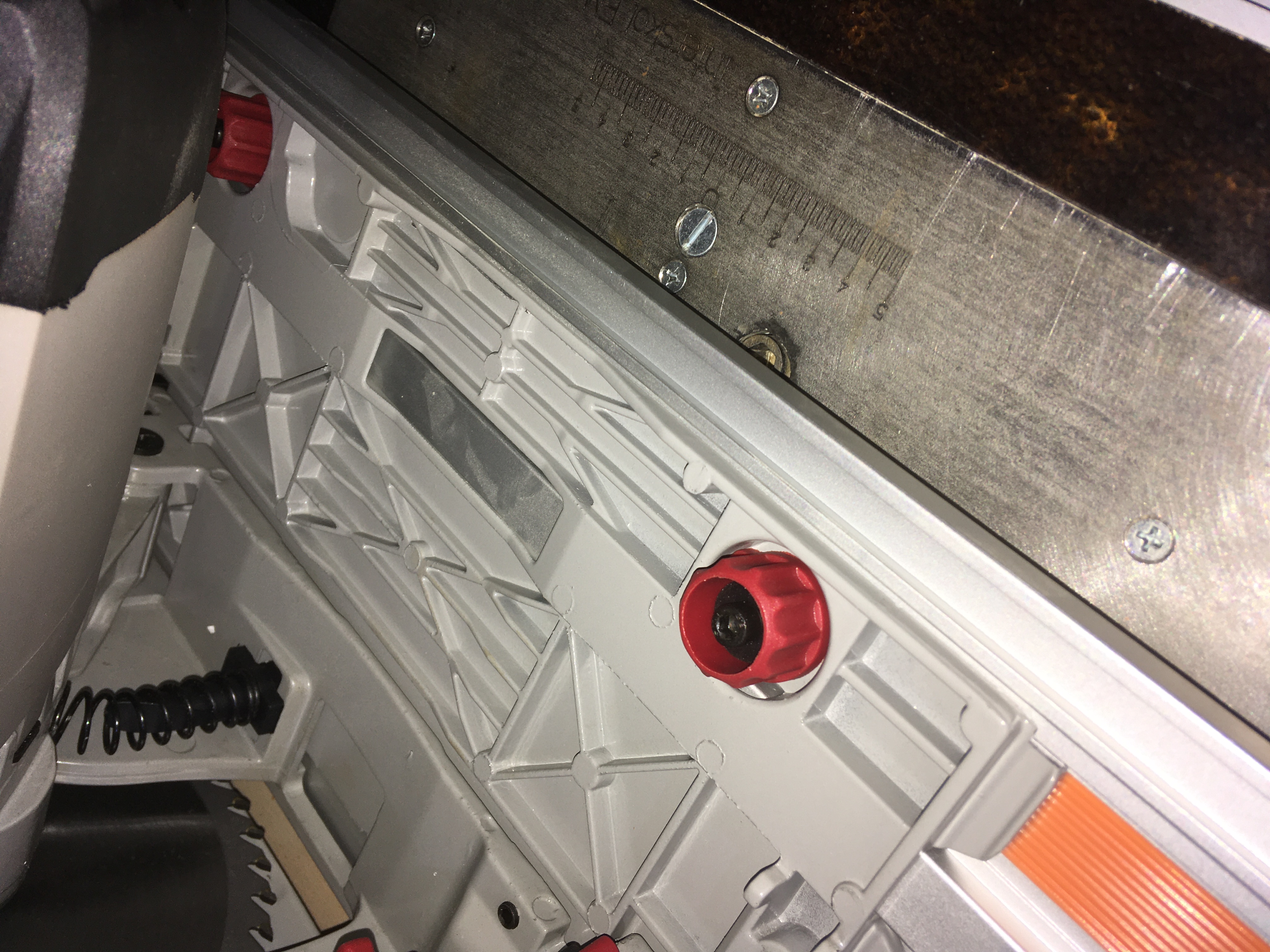

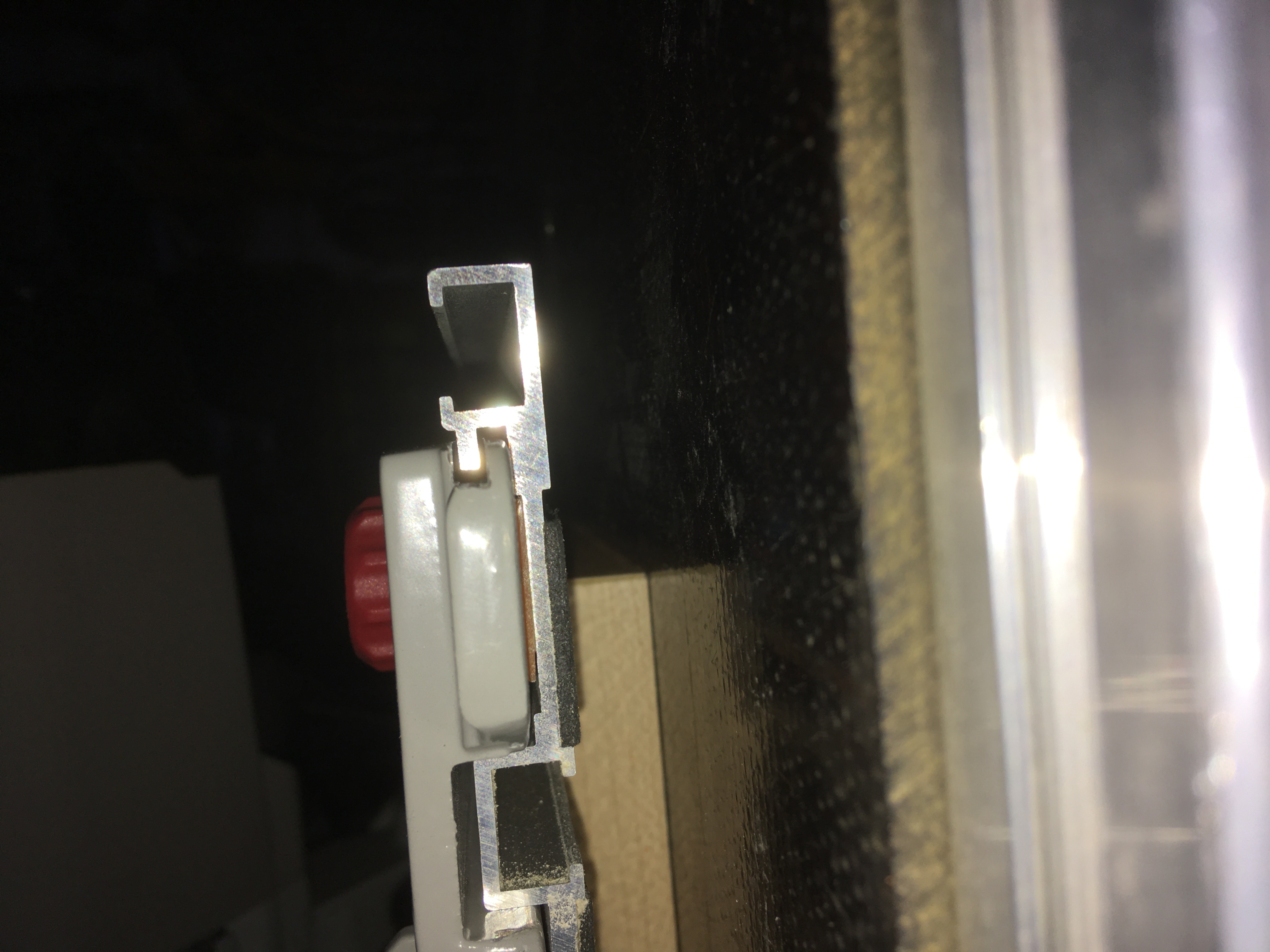

Теперь о подвохе из разряда, где не ждали. Пила на тритоновскую шину не встала. Левая сторона ложится на тот самый гребень, за который, по задумке конструкторов, пила должна цепляться тем самым откидным "язычком" за шину. Отдельное НЕспасибо разработчикам за то, что болты эксцентриков и болт крепления диска, под разные шестигранники, а в комплекте только для диска.

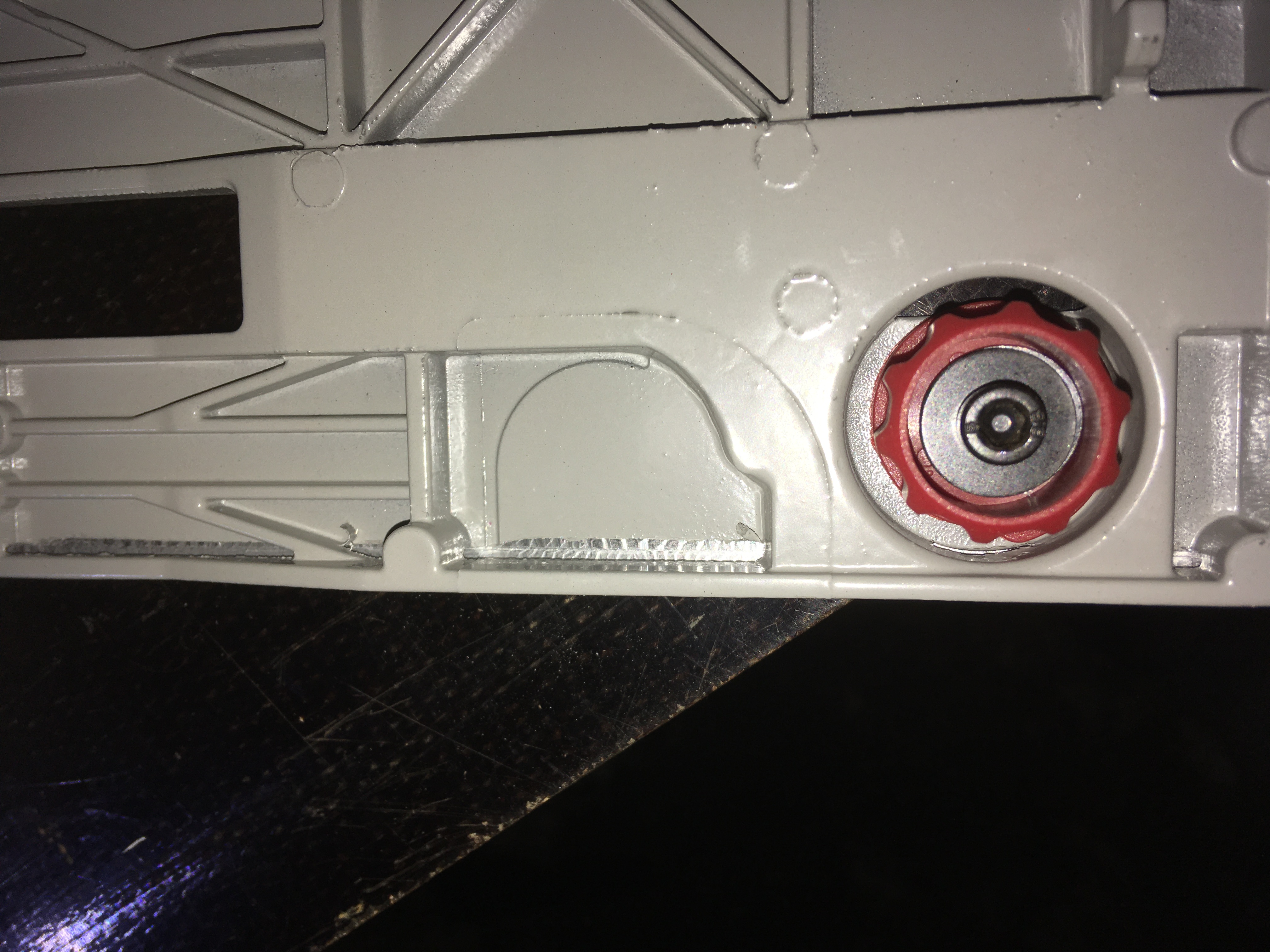

И вот не хочется мне пилу возвращать. Ибо за эти деньги альтернативы нет. Подумалось, а не фрезануть-ли мне паз по левому торцу платформы пилы? Пила встанет на шину, а заодно и застегнётся на ней.

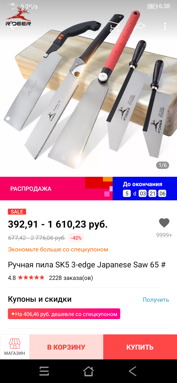

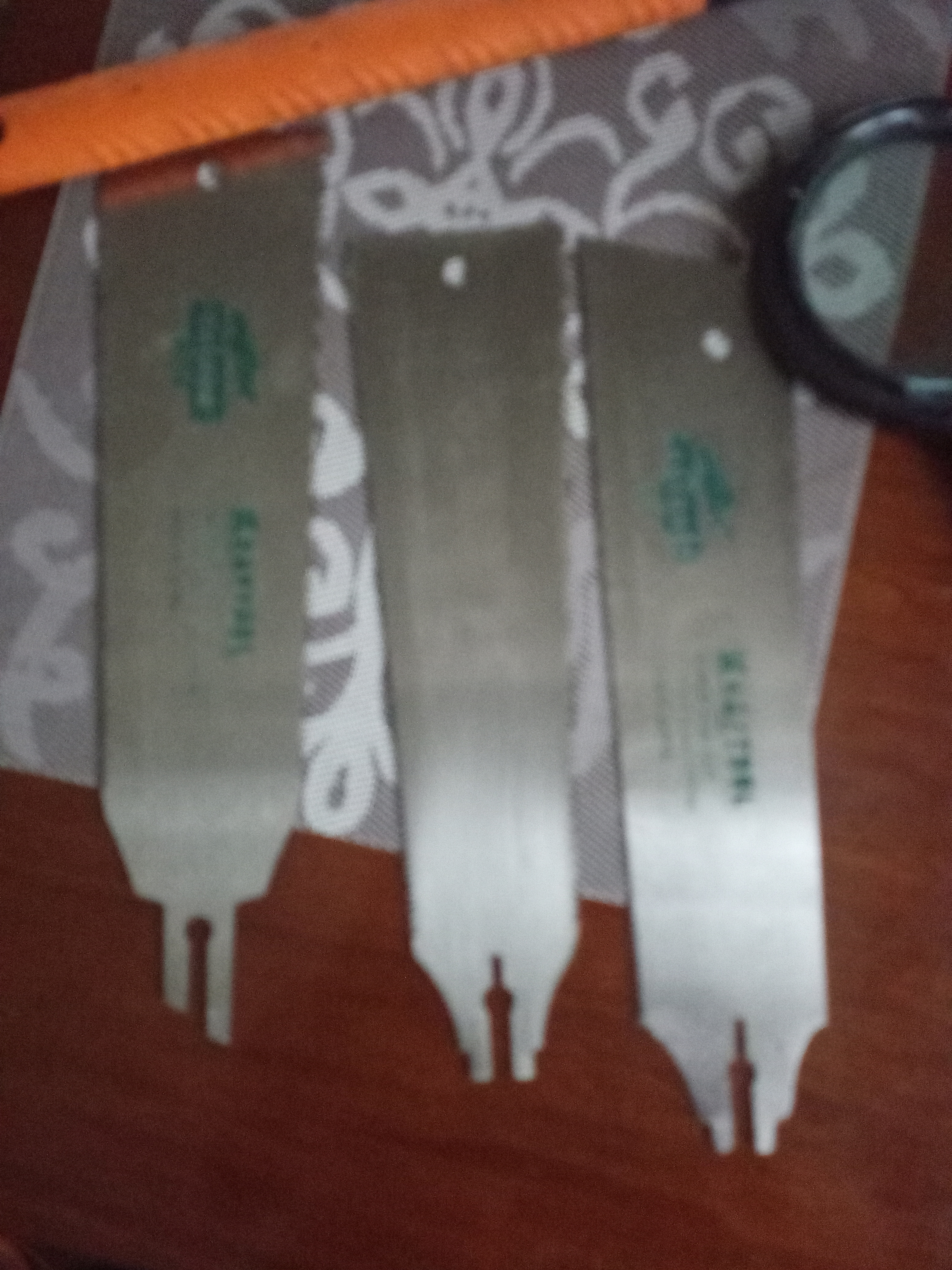

Charger79, с покупкой! Я купил у китайцев как в центре и катрановские полотна под это посадочное переделал. А циркулярки звук какой издает? Слух не "режет"?

Вячеслав И., Спасибо! В звук особо не вслушивался. Включал дома, поэтому не долго - чтобы жену сильно не нервировать:). Показалось, что к общему громкому шуму, периодически добавляются едва слышимые лязгающие звуки. Но моя AEG, с таким же эффектом, живёт уже шесть лет. За наколку по ручным пилам на Али, отдельное спасибо! Сталь у них нормальная?

Charger79, пользуюсь часто когда желательно не шуметь. Катрановские и реже ,но есть у них полотно тонкое и им всё никак не наловчусь.
Одно с оригинальной посадкой.

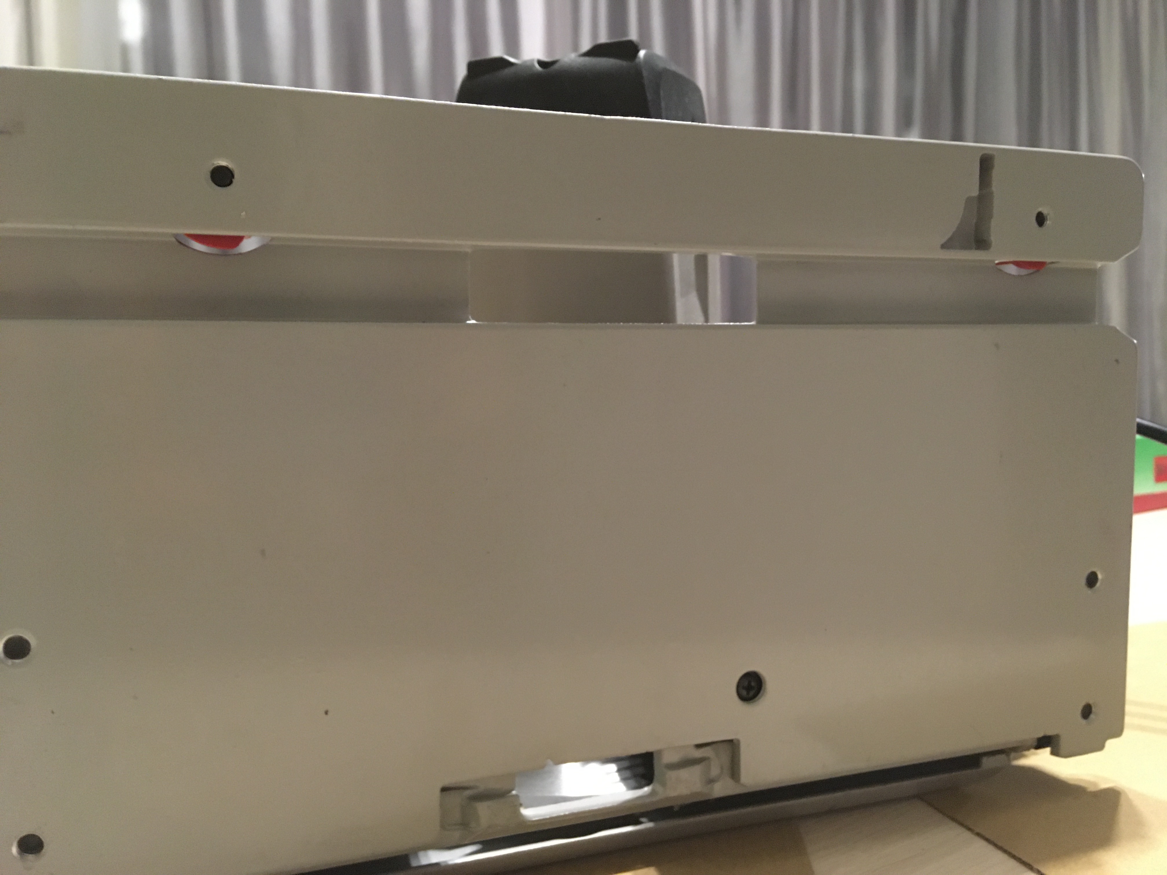

Запилил-таки основание пилы, с целью поженить её с шиной Triton. Если я правильно смотрел весёлые картинки в интернете, у шин Makita имеется такой же выступ. А вот на шину Festool, пила должна встать без проблем, т.к. выступа нет. Дисковая фреза у меня была только с толщиной 2 мм. Выступ имеет толщину, также, 2 мм. Поэтому пришлось делать два прохода, меняя положение фрезы по высоте. В глубину прошёл за один проход, требуемые 3 мм, как по маслу. Да, есть минус, пила не ставится на шину сверху. Её всегда придётся заводить с торца шины.
