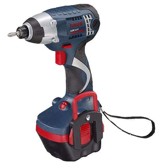

Джошуа написал : не нашел что он ударный. Да и слово гайковерт тоже не встретилось.
Дополнение. Обратите внимание на обозначение модели GDR. Оно используется для ударных шуруповёртов. (Так их Бош позициониует.) Гайковёрты - они помощнее и с квадратом (1/2", 3/8" и т.п..) Принцципиальное отличие - тангециальный удар (импульс), а не тип разъёма/патрона, конечно.

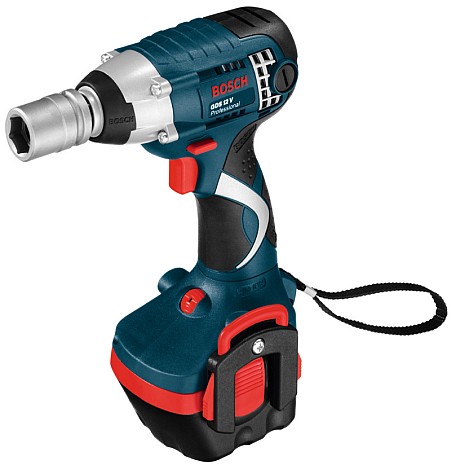

2 Kvost на русском сайте Боша так. GDR - импульсные шуруповёрты GDS - импульсные гайковёрты.

n-p-n написал : GDR - импульсные шуруповёрты GDS - импульсные гайковёрты.
Основное отличие в мощности. Принцип действия одинаковый.

2 Kvost я бы даже сказал, не столько в мощности, сколько в патроне. Сравните модели GDR 12V и GDS 12V
