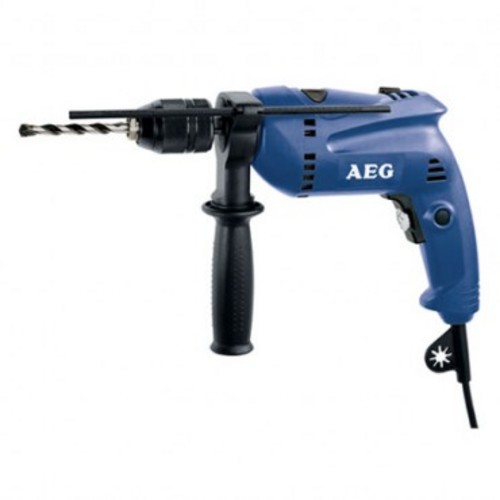

Правильно не сомневаешься:) . AEG SBE 630 R, наверное и у других фирм полно. Хотя весит тяжелее макиты, ну это понятно.

:) Да, но она весит 1.75 кг, длиннее и крупнее и мощность 630вт и стоит 3250 руб и более... Чем, например, та же макита 6408(вес 1.4кг) (6410 -вес 1.2кг). Ударных дрелей с мощн 450Вт и весом 1.4 и менее кг. трудно найти - все же
