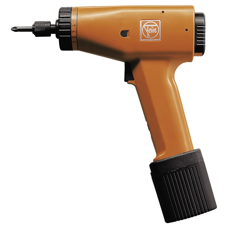

Serg написал : максимальный момент муфты равномерно делится на количество регулировок, а сколько надо для закручивания конкретного самореза тоже прикидывается эмпирическим путем.

10.01.2008 в 19:09:26
Serg написал : Расцепная муфта с регулируемой глубиной погружения.
2Serg
Ответ не правильный. Укажите на фото упомянутую Вами муфту...
FEIN AccuTec ASsmd 315-1B 9,6V=
ACCUTEC screwdriver up to 6 Nm
Checkable ISO 5393 screwdriver with a Cmk value of > 1.67 with a tolerance window ± 15% (referred to 6 Sigma).

10.01.2008 в 19:27:35
Alex___dr написал : Укажите на фото упомянутую Вами муфту...
Оказывается Файн выпускает только одну модель шуруповерта... :(
