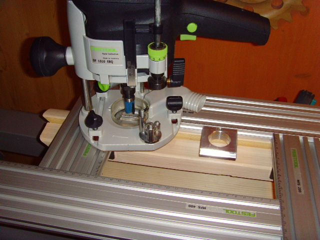

..там, ничего..такого нет, чтоб "слюни пускать". Как продавался, так и продается, пока еще..единственный нормальный фрезер под петли..за, всего 25000 рублей.. При наличии хорошего инструмента, установка дверей..даже в радость.

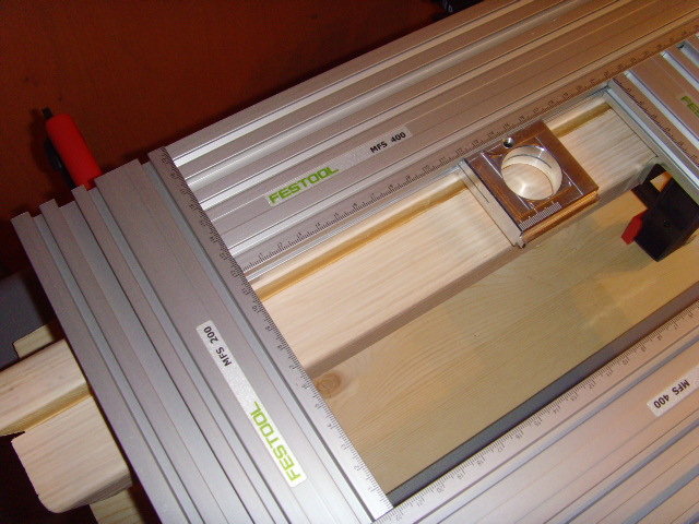

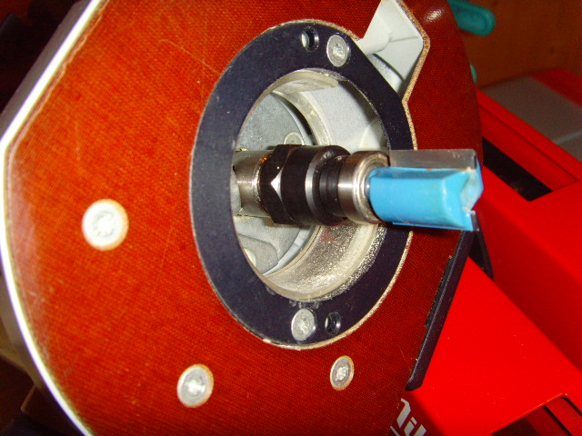

..для фрезерования мест под петли прекрасно подходит фестуловский универсльный шаблон. Cобирается как угодно, я..собрал так. Фреза установлена с верхним подшипником, фрезерую сразу..под размер петли, без копировальных втулок.
