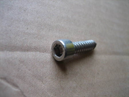

Зафанеровал МДФ, раскроил, профиль нарезал - казалось бы все, можно собирать! Не тут-то было :( Хочется грязно выругаться в адрес проектировщиков видналовского и китайского профилей для шкафа-купе! :mad: Стандартный сборочный винт для Raum plus имеет диаметр 6.0мм. Какой кретин додумался сделать ответную часть в профилях диаметром 4.5мм (Китай) и 5.4(Виднал)? :mad: Даже 5.4мм распирает винтом так, что в месте стыка наполнение болтается (можно конечно предварительно вкрутить и поджать плоскогубцами), но гады китайцы совсем совесть потеряли: в их профиль винт просто не заворачивается, а просто раскурочивает все на..! Не дайте пропасть, подскажите, где можно купить сборочный винт с цилиндрической головкой и внутренним шестигранником 5 и 5,5 х 25мм, типа того, что на фотке?! Заранее благодарю за любые наводки!
PS: услия такие, что шлиц (плоский / крест) не годится. Рассверливать опасаюсь, хотя на крайняк придется этим заниматься. PPS: мастер-мебель, МДМ, крепмаркет, ДСПлит - смотрел сайты, нет такого

Купите обычные винты 4х5 под крест на любом рынке и закрутите без проблем. Удачи.
