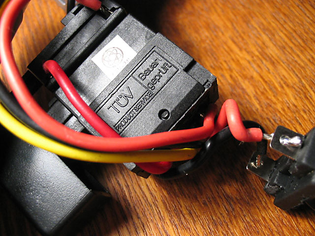

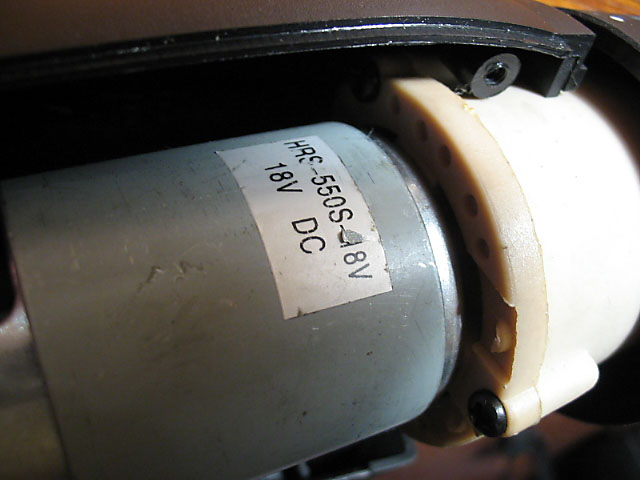

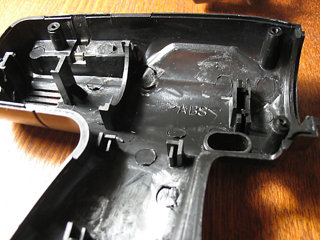

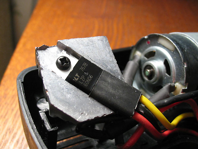

Не знаю, требуются ли от меня какие-нибудь комментарии к фотографиям. Надеюсь, что и так все видно и понятно.

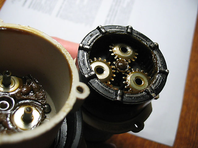

Далее - внутренности редуктора. Глубже разбирать не стал, надеюсь, этого хватит. Смазка родная, ее количество по визуальной оценке достаточное. По консистенции, виду и запаху похожа на литол или что-то из аналогичных синтетических смазок. Грязи и стружки не обнаружил (к моменту разборки инструмент успел маленько поработать). Литейного облоя на элементах редуктора нет. Шестерни анодированные. Судя по весу - стальные.

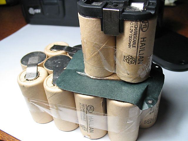

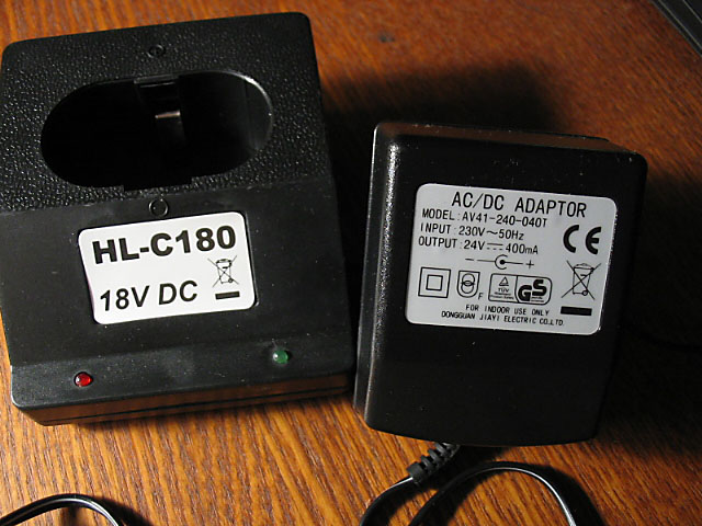

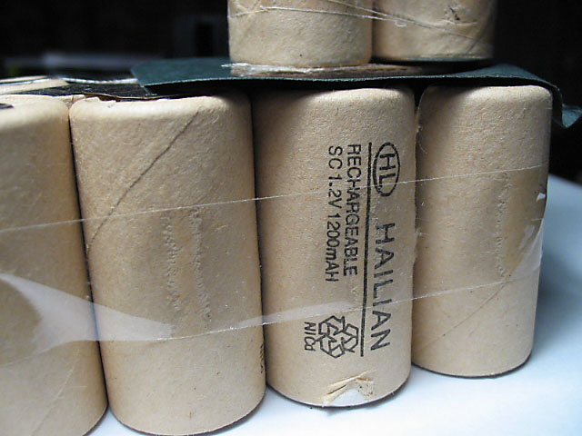

Теперь - зарядное устройство и банки аккумуляторов. Как ни странно, никаких безродных элементов в устройстве нет, все честно промаркировано каким-либо производителем.

2 Jar а что это за проточка на выступах муфты? Сработалось что ли уже? Или конструктивное решение? Прям по выступам идёт круговой след от шариков.

n-p-n написал : а что это за проточка на выступах муфты?
Это не проточка, всего лишь следы смазки в отраженном свете. Муфта была покрыта какой-то черной грунтовкой и под шариками она, ясное дело, облезла до металла. Сам металл пока не "съеден".
А... действительно, там есть какие-то углубления, но они лежат вне траектории шариков. Для чего - не знаю.
