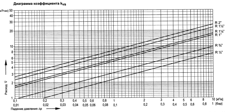

3) Какое нафиг давление обратного осмоса может быть после фильтра тонкой очистки ( механического)
Жалко старожилы отдыхают или работы набрали, попробую я... У Вас в голове от избытка информации все смешалось :).
  1. Где вы увидели соединение стали и меди? Здесь только сталь -> латунь -> медь. Значит, нет ни местной, ни последующей коррозии. Для коррозии надо делать так:): сталь -> медь или медь -> латунь -> сталь. Про катодную защиту я вообще писать не хочу.
  2. Официально до счетчика ничего кроме крана и грязевика ставить нельзя.
  3. Падение давления на фильтре довольно незначительное. Привожу график для фильтра тонкой очистки с обратной промывкой серии F76S. Для других тут http://www.catalog.mwsys.ru/equip/equip09.htm
