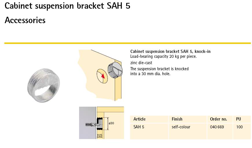

Требуется повесить шкафчик со сплошной задней стенкой из лдсп вплотную к стене. При этом иметь возможность регулировки. Стандартные "кухонные" навесы для шкафов не подходят, потому что навешиваются на шину, а значит вплотную к стене повесить невозможно. Нужный навес я видел в зеркале для ванной комнаты, нашего производства. Выглядит он так же как хеттиховский навес sah 5, только с возможностью регулировки. Нечто похожее есть у мастер-мебели, но это опять таки не совсем то:http://www.master-m.ru/cat930/m20310.htm Найти больше ничего не смог. Мож кто видел случайно, а?

Не хочу сверлить сквозные отверстия (хотя это и не критично). Регулировка нужна, чтобы точно выставить шкаф относительно других предметов (есть необходимость). А прибить то к стенке что угодно можно, это да ;)

2ilart Вариант из мастер м выглядит куда надёжнее... Почемубы если так нужно, не притопить их заподлицо?
20 кг на единицу... Слабенькие они... Шкаф считая вес конструкции всего в 40 кг... +/

VIVA написал : 2ilart Вариант из мастер м выглядит куда надёжнее... Почемубы если так нужно, не притопить их заподлицо? 20 кг на единицу... Слабенькие они... Шкаф считая вес конструкции всего в 40 кг... +/
20 кг более чем достаточно. У меня небольшие шкафчики. А вариант от мастер-мебели во-первых дорогой (хотя это и не сильно критично, опять таки), а во-вторых заманаюсь я в лдсп утапливать такой подвес. Гораздо проще просто отверстие сделать. Ведь дело в том, что такие какие мне нужны подвесы есть, у меня в зеркале вот два стоят. Где их только берут...
