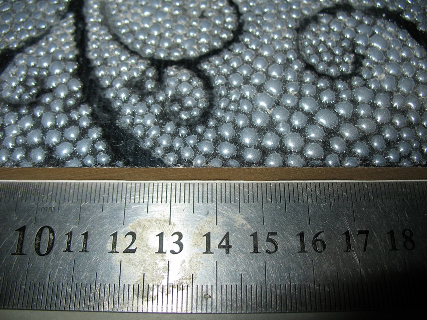

С метровой работал даже, хоть он до 600 мм максимум предназначен. Полет нормальный. Даже мозаику что на фото резал под 45 . Диск - штатный, тот, что с компенсаторами в виде вопросительного знака.

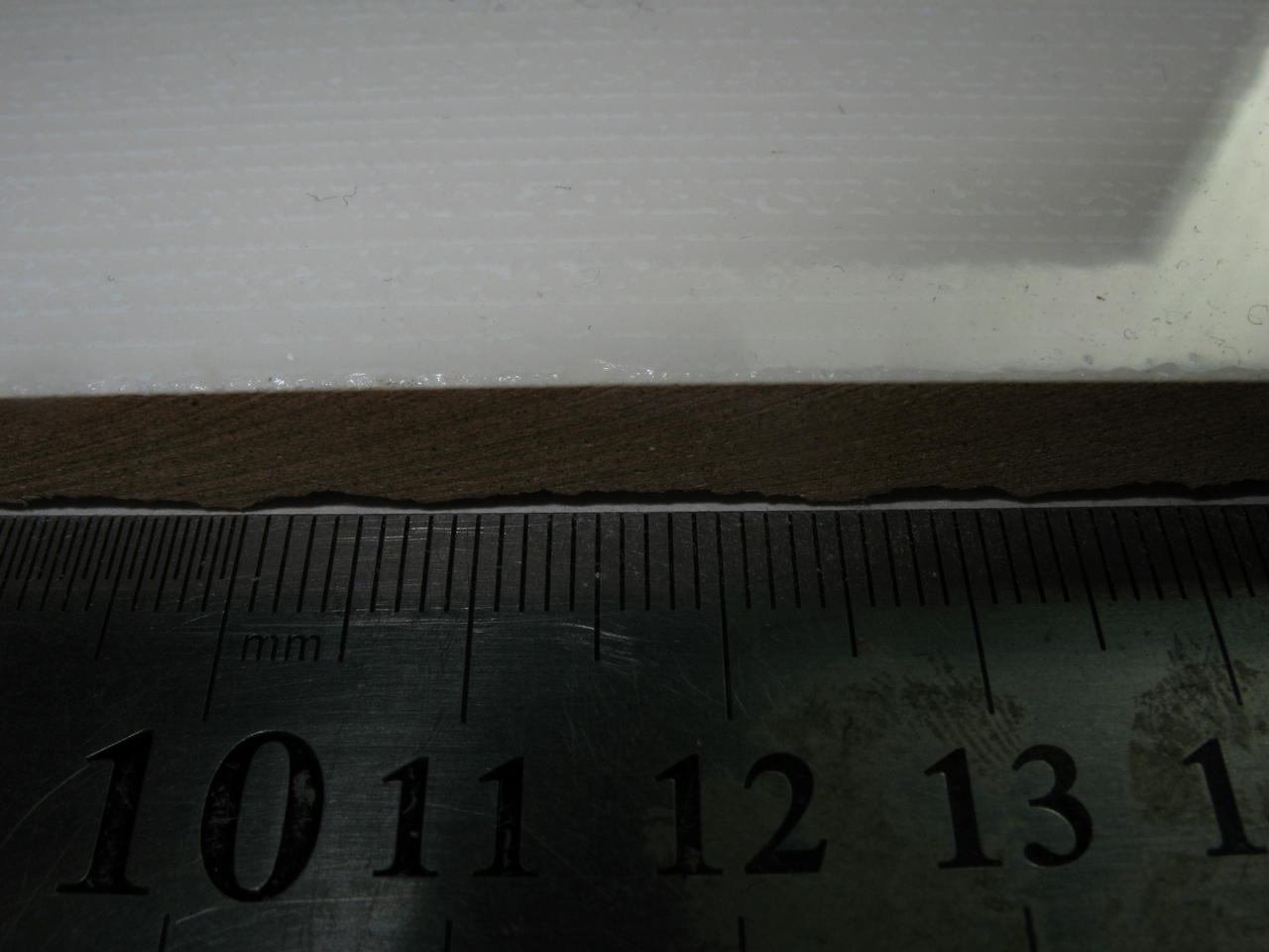

antipst, то есть метровую подпиливали на наружный угол и клали лицом вниз?
Аватар пользователя
antipst
Регистрация: 30.03.2006
Сообщений: 2547
14.02.2014 в 22:00:59
Антон_КировДа, но требовалось быть очень бдительным, плитка дорогая, да и отпилишь заготовку - портить ее одним неловким движением не хотелось, да и не пришлось.

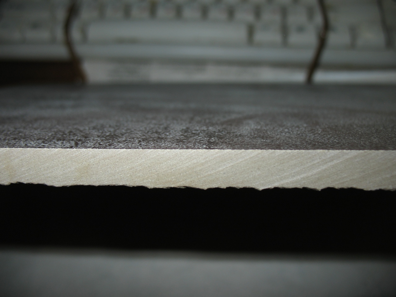

Сегодня набрал у соседних отделочников разных обрезков плитки. Сделал пробные резы. Впечатление конечно двоякое. При обычном прямом резе и при небыстрой подаче сколов практически нет. Глазурюь вниз под 45-сколы при любой подаче. Вот что я сейчас подумал.1 вариант:если необходимо снять фаску у фабричного края,у глиняной плитки, чтобы получился наружный угол, то кладем глазурью вниз и запиливаем только глину, постепенно в несколько проходов пока до глазури не останутся микроны. Если не переборщить и не зацепить случайно глазурь, то сколов быть не должно. Но такое прокатит только у ровной плитки. 2 вариант :если такая же плитка но нужно сделать наружный угол где нибудь в середине(не с фабричного края), тогда нужно сначала отпилить вертикальным диском в нужном месте, глазурью кверху при малой подаче. А уж затем как в первом варианте. Кто что думает, отпишитесь пожлст?
Аватар пользователя
antipst
Сообщений: 2547
15.02.2014 в 21:57:42
Антон_КировЕсли не с фабричного реза хотите 45 снять, пропилите, потом наждачкой обработаете срез, подшлифовав глазурь, чтобы снять сколы и в обычном режиме снимаете. Но, опять таки, практика решает все, поэтому на ваш вопрос не интересно отвечать.
