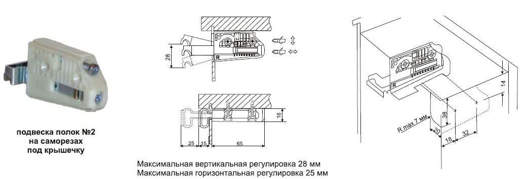

День добрый!
собираюсь сделать угловой шкафчик на кухню размеры 553*482*1218 (т.е. достаточно большой) планирую три/четыре точки подвеса
материал - мебельный щит ель/сосна 18мм
Шкаф должен сопрягаться с УЖЕ имеющимися + стена в районе угла неровная. Ни разу не использовал регулируемых подвесов, а сейчас чую без них ни куда...
Практики(!!!) - посоветуйте какой либо путевый подвес и где вязть. Видимо требуется регулировки вверх / вниз, вправо / влево. А может даже (из за неровности стены) вперед / назад... хотя наверное это по другому решается?
Есть ли такое в Мерлене? На Синдике? (Строгино) Так же важна информация что брать не стоит.

честно говоря мне попадались всегда однотипные на монтажную планку. такая пластиковая коробочка с лапкой и двумя винтами. вправо-влево регулируется перемещением по рейке, а вверх-вниз и вглубь-наружу на подвесе. цена им что-то от 10руб типа такого http://www.veskot.ru/catalog/items_images/1469_img.jpg

спасибо! яндекс мне уже такие тоже показал... тем не менее практические вопросы актуальны:
они как - нормально в работе? сколько массы выдерживают? и хде брать? не подскажите? (северо-запад мск предпочтительнее)

вот такие получше, под крышечку (разных цветов)

Imorsh написал : сколько они массы выдерживают?
то ли 15 то ли 20кг. на двух таких у меня висит угловой шкаф из дсп. в шкафу много банок стеклянных и всякого тяжелого типа круп. брал на рынке, а так есть и почти во всех конторах по фурнитуре.

У меня на них весит шкафчик 600х400х900 с микроволновкой.

Я использовал самые дешевые, про которые mmx133 говорил, угловые шкафы вешал на 2 навеса. Ни разу никаких инцидентов не было. Угловой шкаф стяни с соседними шкафами, и тогда можешь хоть гири в нем хранить.
