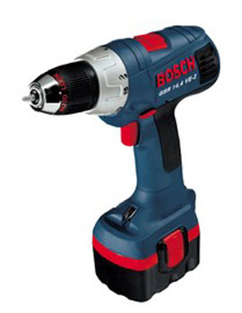

Добрый день уважаемые форумчане! У меня такой вопрос возможно ли сверление 4 мм стали сверлом диаметра 2-3 мм под саморез шуруповертом, или этот девайс совсем для этого не годится. Хотя в характеристиках некоторых из них указывается на возможность сверления 10 мм. стали. Но на заборе тоже, как известно, много чего написано. Как в таком случае выйти из положения, если источника энергии рядом не имеется. Еще я думал про ИБП от компьютера. Что вы об этом думаете? Какая модель шуруповерта будет для этого оптимальна?

Urban M написал : возможно ли сверление 4 мм стали сверлом диаметра 2-3 мм под саморез шуруповертом
Без проблем. Для небольших диаметров целесообразно использование шуруповерта класса "стандарт" (например, Бош GSR12-2 и т.п.) в виду их пониженного энергопотребления = значительно больше (в разы) отверстий на одной зарядке по сравнению с мощным аппаратом при равной емкости аккумуляторов.

Какой объем то 3-4 отверстия ?? Шуриком вполне можно сверлить только аккумы быстро зазряжаются надо чтото позаборестее 3А*ч например ну и конечно сверла от них многое зависит!!

Например Bosh gsr 12 - V SD у него аки 2,6 Ач))

Urban M написал : У меня такой вопрос возможно ли сверление 4 мм стали сверлом диаметра 2-3 мм под саморез шуруповертом
Что Вы подразумеваете под шуруповёртом?

Jar написал : Имхо саморез в четверку Вы не загоните.
Запросто. Главное выбрать правильный диаметр отверстия.
Alex___dr написал : Что Вы подразумеваете под шуруповёртом?
Вторым сверлить довольно затруднительно, т.к. предназначен для работ по ГКЛ.
