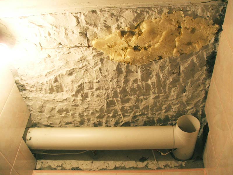

В туалете при входе сверху очень громоздкая конструкция вентиляционного короба из гипса и досок.
Т.е. если вешать алюминиевый потолок то получается очень низко!
Может кто может подсказать, мож-но ли его аннулировать,хотябы частично и тем самым поднять уровень потолка или этого делать нестоит?
2sas007 Теоритически, можно. Но очень геморройно. Нужно срубить весь этот короб + прорубить в потолке сантехкабины канал для вент. труб. для ванны и туалета.
Видела у соседей: круглую трубу от вытяжки сделали овальной (с помощью молотка). Тем самым уменьшили высоту трубы, и повесили натяжной потолок несколько выше.
Можно! Только аккуратно, чтобы потолок сантехкабины совсем не сломать. Я все это безобразие срубил, а для обеспечения вентиляции ванной комнаты перенес вентиляционное отверстие в угол, ближе к двери, и соединил его пластиковой трубой с входом в вентканал. Если интересно - пишите - сфоткаю и расскажу более подробно.

ИМХО главное не заужать. Но зачем при выходном вентиляционном отверстии 15х20см делать конструкцию 30х90х50!! см Причем функционал ее простой- воздухопровод в вентиляционный короб.

А результата пока нет То что на фотке - пока реальное состояние дел. Далее в раздумьях. Если кухонную вытяжку подсоединять к штатному вентиляционному отверстию, то нарушается естественная вентиляция. Или придется городить какую-то автоматику, перекрывающую заслонку, чего не хотелось бы. Вот и родилась мыслЯ про подсоединение вытяжки к туалетно-ванной. Вот я её (мыслЮ) и думаю

Я гипс с потолка сколол не до конца (колоть до конца еще много,а выигрыш примерно 3 см,неохота че-то) трубу оставил прежднюю (она 110 диаметра) купил крестообразный канализационный отвод и трубу и провел одну трубу в ванную,а вторую,в туалете, к задней стенке(пробив в ней дыру). Еще одну дыру пробил там-же пониже и по центру,соединю их гофрой.
При такой конструкции новый выход(я уже пробил дыру) с кухни разнесен с туалетным выходом практически на метр,т.е. мне кажется запахи из кухни не должны попадать в туалет...?

При движении воздуха возникают аэродинамические потери, которые зависят, в том числе, и от "гладкости" стенок воздуховода. А реально это выливается в снижении производительности вытяжки и в повышении "шумности" воздуховода.
Ценность гофры только в простоте и быстроте монтажа.
