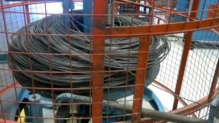

Про производство напильников BAHCO в России это простая опечатка, смотреть инструмент на сайте TOP-SHOP это не совсем хорошее занятие, такие сайты это чистой воды ритейл, если вы позвоните туда и попробуете проконсультироваться по инструменту, это будет мало информативно, вам ответит скорее всего девушка которая, находится не в одном помещении с этим товаром и ни когда его не видела, вам смогут только рассказать про него так как это написано на их же сайте и на вопрос: "Где их производят ?". Честно скажет: "В России, ведь это же написано в описании товара у нас на сайте !" Производят их в Португалии, в очень и очень больших объёмах, и укладывают в коробки под разными брендами например в коробки SHTIL. Первое видео, так начинают появляться заточные напильники.Производство напильников BAHCO
Если интересно есть видео и фото со всех этапов производства вплоть до упаковки и ОТК.
